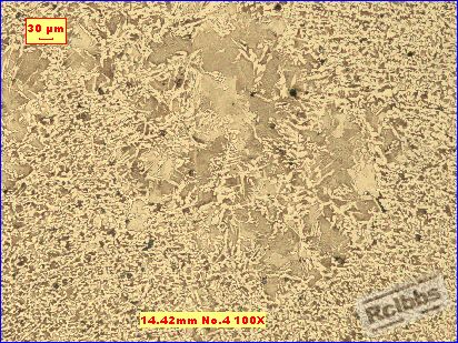

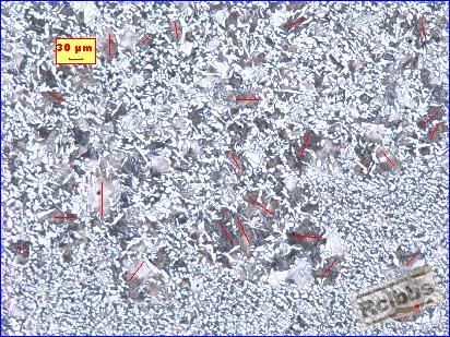

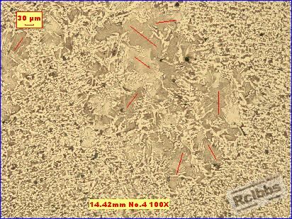

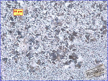

组织呈魏氏体,大小晶粒是多少级?

这个评实际晶粒度?
签到天数: 608 天
发表于 2015-5-14 18:02:25 | 显示全部楼层
认真研究一下晶粒度测定标准GB/T6394-2002。
主要是二相,混晶情况,具体描述如:
小晶粒度?级?%+大晶粒度?级?%
具体的按标准计量即可。
发表于 2015-5-19 10:10:58 | 显示全部楼层
混晶组织,报告中注明。
签到天数: 72 天
发表于 2015-5-19 14:30:25 | 显示全部楼层
对于这种混晶,ASTM E112 标准上指引到的ASTM E1181,E930上有详细的规定,而国标GB 6394修改采用E112,没有E112上说的详细。
签到天数: 76 天
 楼主| 发表于 2015-5-28 17:15:53 | 显示全部楼层
黑色块状珠光体算一个晶体吗?
签到天数: 2194 天
发表于 2015-5-28 23:20:49 | 显示全部楼层
算一个晶粒,这个就是因为其是在一个晶粒内转变的,所以,以晶界为准。
发表于 2015-9-4 23:12:13 | 显示全部楼层
我个人认为 第二象超过20%    都不能评定铁素体晶粒度的
