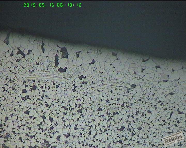

15CrMoG无缝钢管     45*7
外壁组织为何与内部组织相差这么大
请各位老师赐教~
15CrMoG外壁组织
15CrMoG外壁组织
发表于 2015-5-15 07:57:43 | 显示全部楼层
半脱碳?(不知道论坛里还有评论不得少于20字的限制?!)

发表于 2015-5-18 07:59:43 | 显示全部楼层
就是脱碳,柱状铁素体!

发表于 2015-5-19 14:31:45 | 显示全部楼层
表面因为脱碳形成铁素体,内部铁素体+珠光体。
发表于 2015-8-12 17:40:44 | 显示全部楼层
表面脱碳,铁素体含量多,只有少量珠光体
