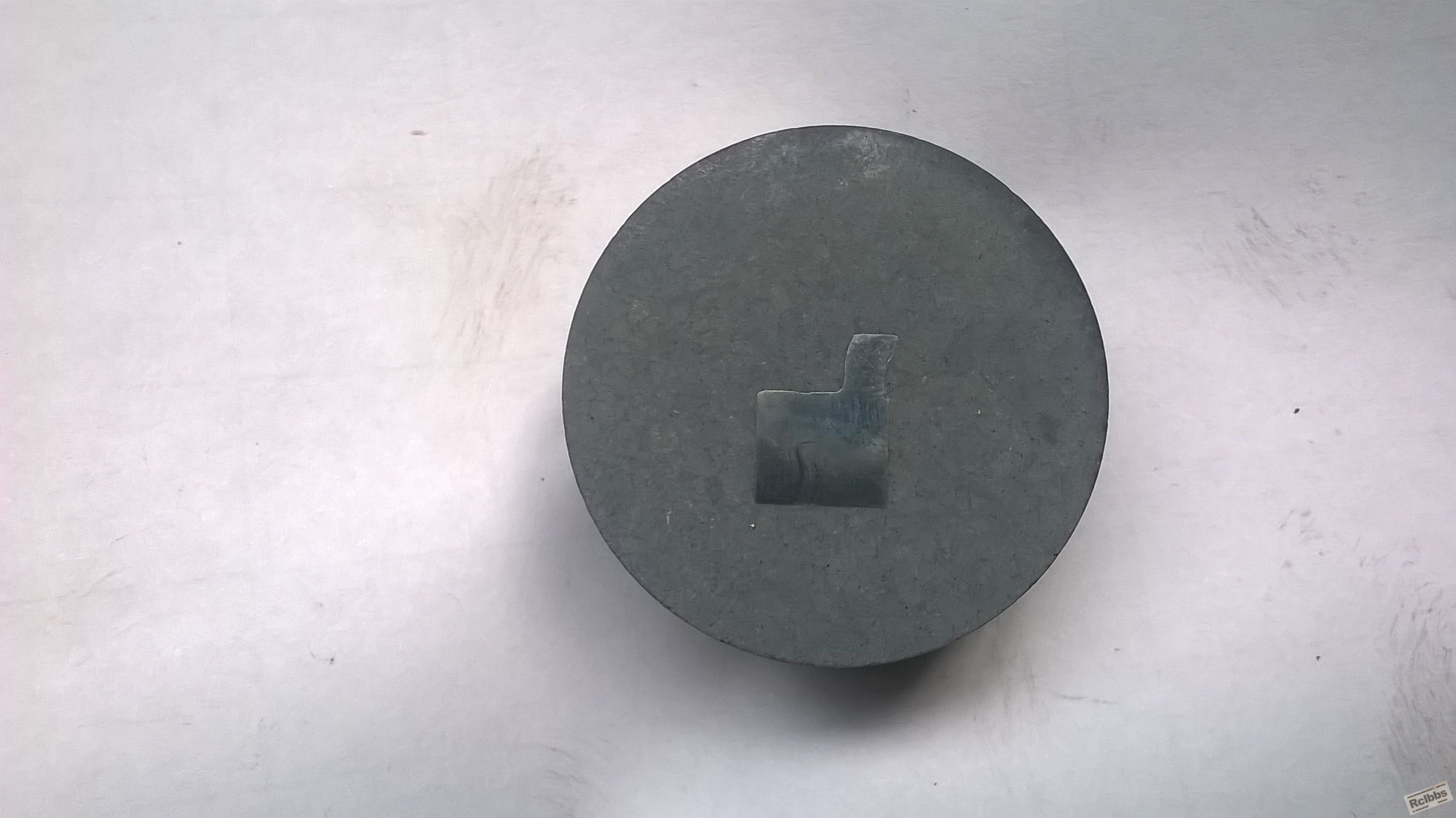

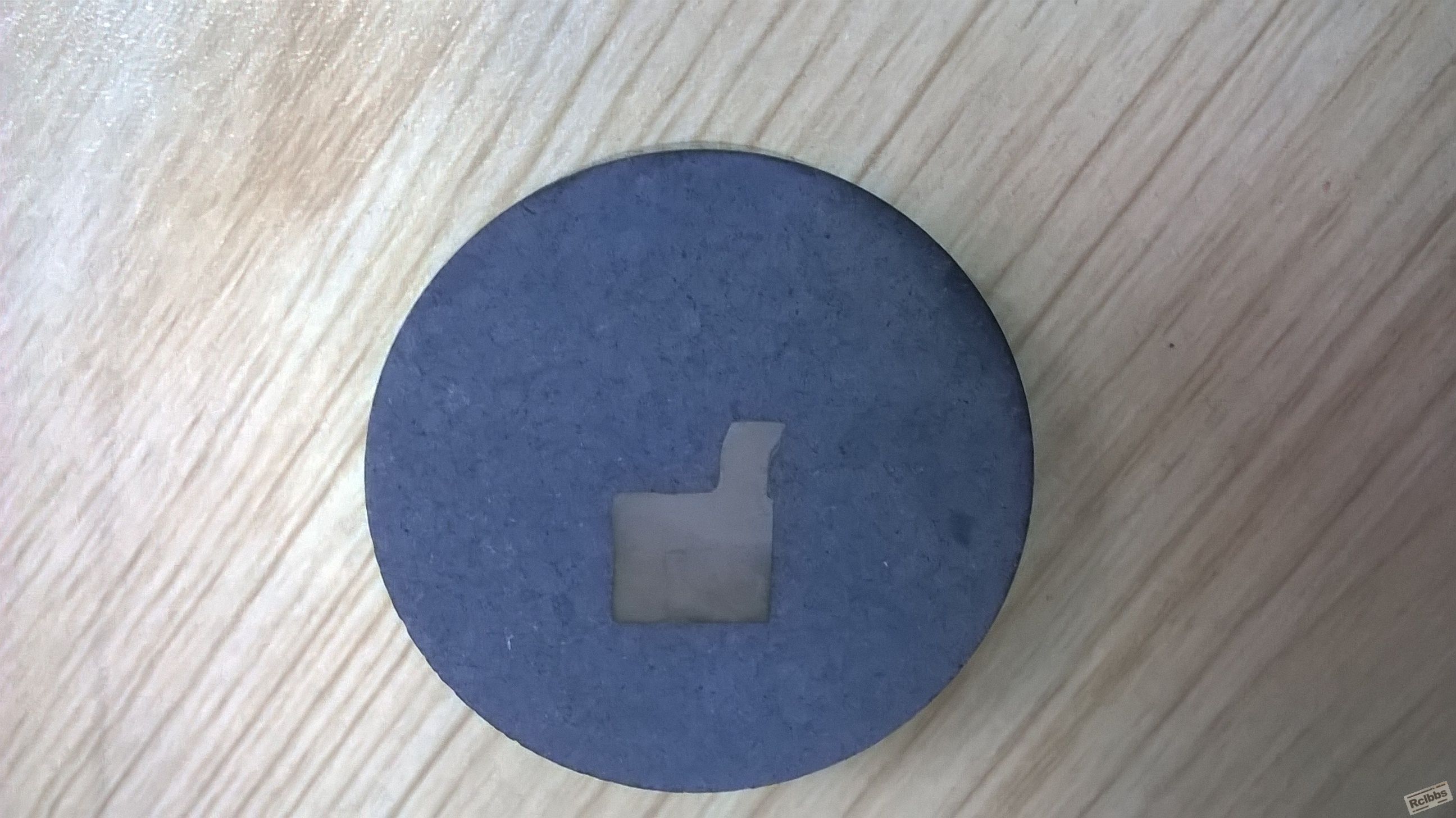

    各位同仁,本人遇到一个非常棘手的问题,见图片,35钢材料,球化退火,齿轮齿顶部材料严重偏析,淬火后存在裂纹风险,请问各位高手在热处理是否有有效的解决方案!该问题已使用了各种办法,包括降低有机高分子浓度降低冷速,仍无法解决这个问题。请大家指点。

我们之前也遇到过类似产品,产品夹杂物非常严重,第一次做了3000个,第二天一检查全部开裂,郁闷死了,后来没有办法了,后面还有那么多量,就降低加热温度,这个可以自己调节感应参数,淬火剂浓度调的高高的,硬度做到下限,但是还是有一部分开裂的,就只有探伤挑选使用。现在这个情况,要么调整工艺,降低冷却速度,做好了短时间内拿去回火,要么就是不使用该材料。没有其他好办法了。不知道别的坛有没有好办法。
签到天数: 455 天
 楼主| 发表于 2015-5-17 08:45:54 | 显示全部楼层
扩散退火不可能,降低冷速效果不明显,只有从材料方面来解决。减轻偏析

这种材料直接报废处理,热处理后容易开裂,而且硬度不均匀

若无其他特殊要求,在冷速不变情况下可采用亚温淬火,并及时回火。

用电渣重熔钢材,增加中钢材纯净度,可减少产生此种缺陷的可能!

这个材料不存在偏析,没找到原因。

可以先进行正火处理,淬火时采用全浸液冷却

功率调低,介质浓度调高。注意及时回火。

先进行正火处理,降低功率,提高浓度
