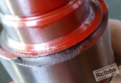

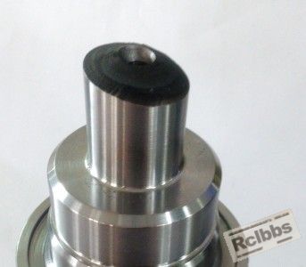

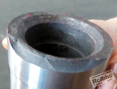

多用炉880℃淬火,640-660℃回火,快速冷却,冷却到马氏体相变区再放慢冷却速度,冷却液德润宝34#号油
现在关键是产品不光杆部顶端开裂掉块
顶部开裂
顶部开裂
,底部大端面
底部大端面开裂
底部大端面开裂
、中端面都有开裂掉块的现象
中端面开裂
中端面开裂

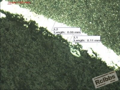

中端面开裂金相
中端面开裂金相
,各位大神帮忙分析分析是调质造成还是锻打原因

这么大的裂纹,而且这个材料好像是55#钢吧,最下面一张是铁素体吗?根据经验,应该是铸造裂纹引起的。建议对热前产品进行探伤或者酸洗检测。
 楼主| 发表于 2015-5-16 15:09:51 | 显示全部楼层
dzkyx1314 发表于 2015-5-16 14:30
这么大的裂纹,而且这个材料好像是55#钢吧,最下面一张是铁素体吗?根据经验,应该是铸造裂纹引起的。建议 ...
关键是此批都已经调质回来了,下面那张是开裂处脱碳层啊
签到天数: 2263 天
发表于 2015-5-16 16:17:36 | 显示全部楼层
已经调质出来的报废,脱碳就很明确了,裂纹处完全脱碳,别的地方没有完全脱碳,那就是这个地方在锻造的时候已经开裂开始脱碳了。
 楼主| 发表于 2015-5-16 16:42:41 | 显示全部楼层
dzkyx1314 发表于 2015-5-16 16:17
已经调质出来的报废,脱碳就很明确了,裂纹处完全脱碳,别的地方没有完全脱碳,那就是这个地方在锻造的时 ...
调质也会引起脱碳吧?两方扯皮呢
签到天数: 2263 天
发表于 2015-5-16 16:48:52 | 显示全部楼层
对啊,调质会引起脱碳,那是脱在产品表面,裂纹如果是淬火裂纹,淬火裂纹什么时候发生的,那是在淬火或者淬火以后,都已经加热结束了淬火了,它从哪里脱碳。所以只要裂纹有脱碳,那裂纹就是在我调质之前就已经存在。
