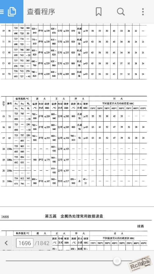

这个产品的AC3是863℃,如果要淬火,建议温度890-900℃,冷却介意水剂淬火液,保温时间30-40min,保温时间可以根据你产品装炉量调整,如果就很少一点,可以保温20min就够了。因为没有做过这个产品,只能做参考。淬火以后低温回火就可以达到你的30-40HRC的要求了。
发表于 2015-5-16 20:36:28 | 显示全部楼层
大神,你这个在哪查的,用的什么程序,介意分享下吗
