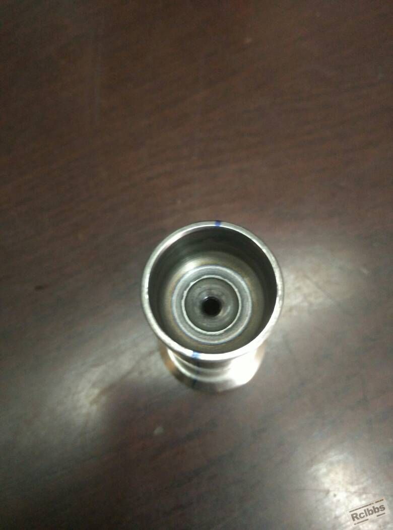

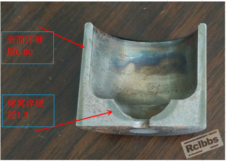

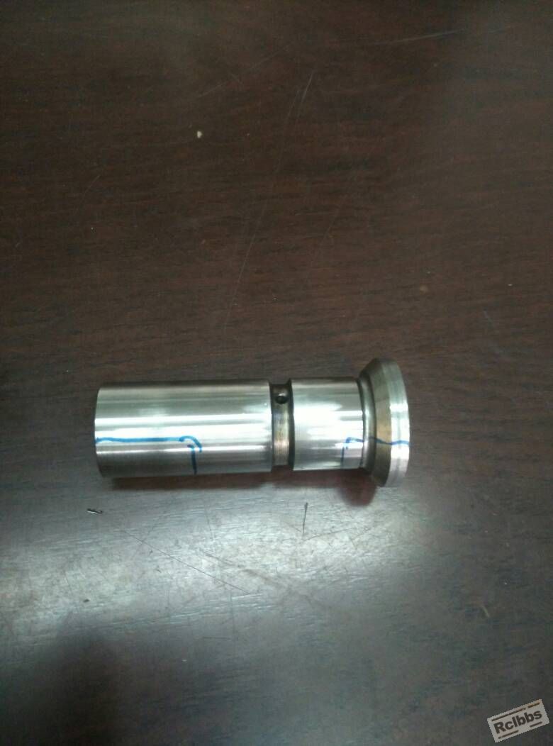

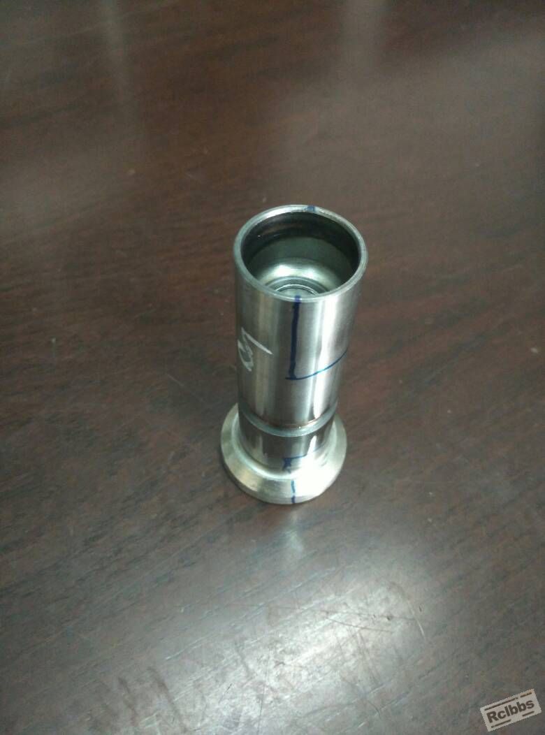

   如图,该产品为铸钢45#,球窝12mm,要求球窝表面淬火1-2 mm,说实话,球窝距离壁口20mm左右的距离。我觉得我们没有能力把它做合格,产品是进口件,检测了金相,球窝仿形做的非常漂亮,淬硬层大概1.2mm。因为我们自己感应做不起来,前几天拿到上海做了激光淬火,但是非常的不理想,表面就局部有0.08的淬硬层。想请教下各位朋友,有没有相似的成功案例,或者可以做该产品的。

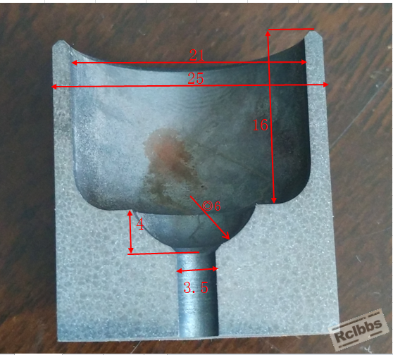

            “球窝12mm”是什么意思?是指球面的半径吗?还是直径?

    尺寸图片我上传在下面,因为本人CAD不行,我是自己标的一个尺寸,应该可以看清楚,今天和技术部总监沟通了,制作感应器也可以,委外能加工也行,只要能保护球窝淬硬层及硬度。这个产品表面也有感应的,制作是先做表面再加工球窝,所以淬火球窝的时候不能影响表面。

  杨工你好,这个是球窝的直径◎12 mm。因为球窝太小,所以有很大的困难。
