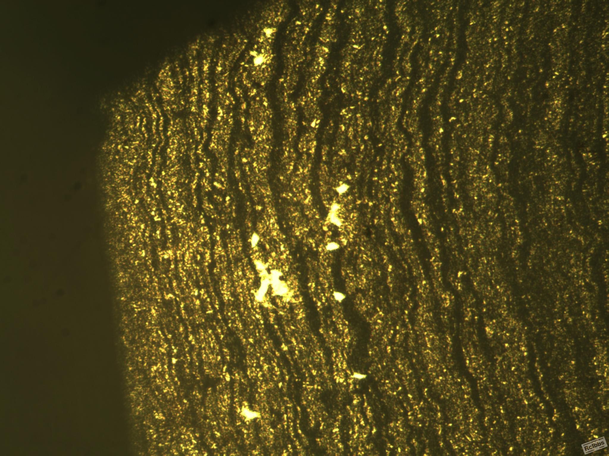

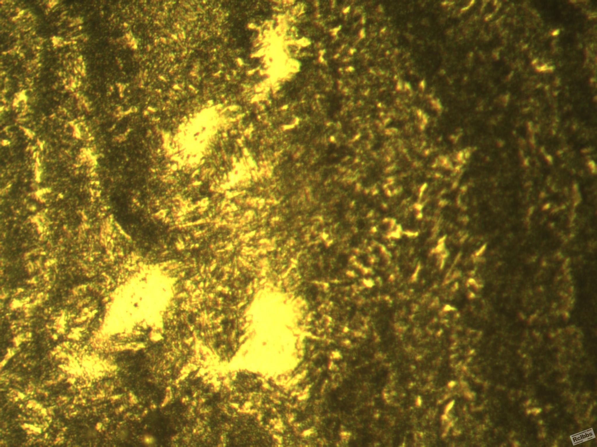

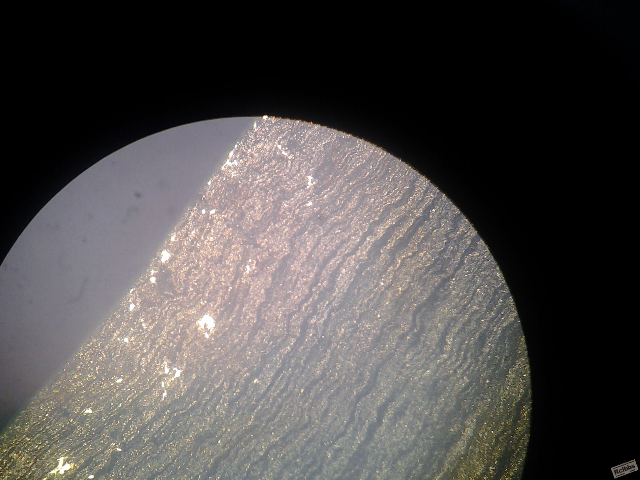

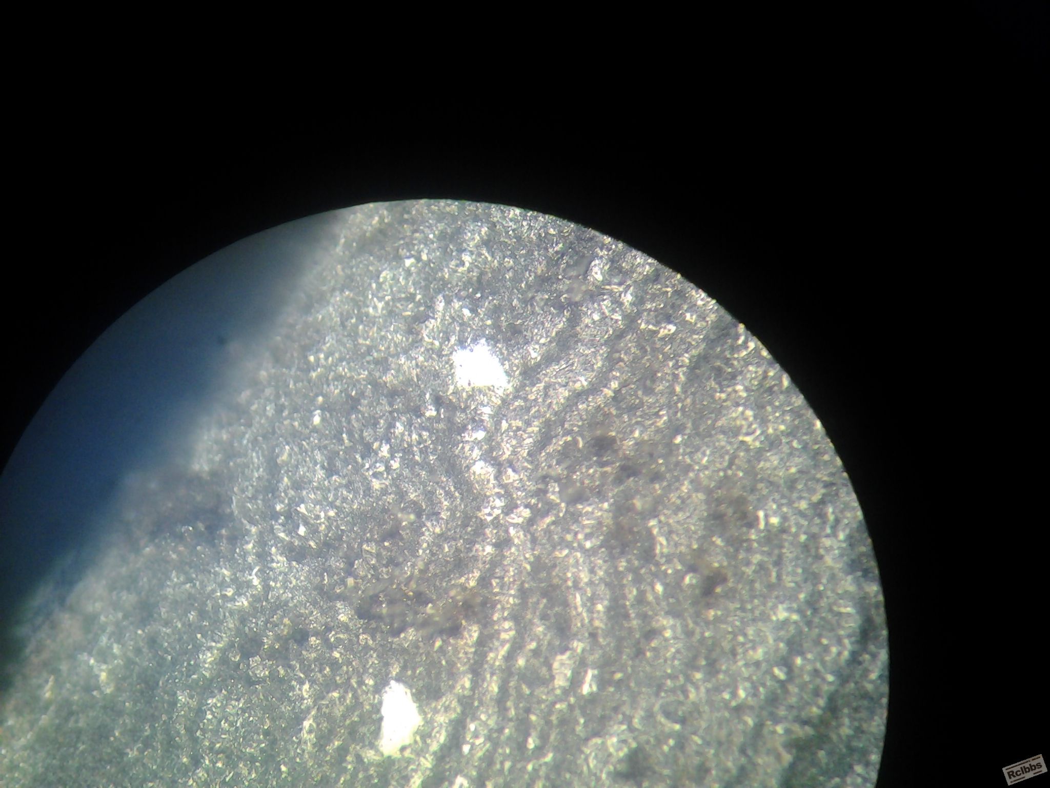

材质为30Mn2,调质态,帮忙看看白色是是什么东西?
照片有的使用电脑拍的,有的使用手机拍的
电脑拍的
电脑拍的

发表于 2015-5-18 11:23:31 | 显示全部楼层
假象------------------------------------------------------------------
签到天数: 128 天
发表于 2015-5-18 11:41:32 | 显示全部楼层
你在发照片之前应该确认经多次制样,在同一部位出现同样的图像,才有讨论的必要。

 楼主| 发表于 2015-5-18 16:10:18 | 显示全部楼层
袁工,请教一下,白色的假象是怎么产生的啊?

签到天数: 941 天
发表于 2015-5-18 19:41:46 | 显示全部楼层
建议重新抛光、清洗、侵蚀后再看看。
这种假像一般是抛光面未清洗干净而产生的。

发表于 2015-5-19 14:36:25 | 显示全部楼层
期待楼主的结果。这样的白色块状东西没见过。
签到天数: 53 天
发表于 2015-5-19 14:44:39 | 显示全部楼层
我个人认为是;腐蚀过后遭到破坏,不认同勿喷
发表于 2015-5-24 00:14:50 | 显示全部楼层
很可能是试样没有处理好,请楼主多抛几次看看。
