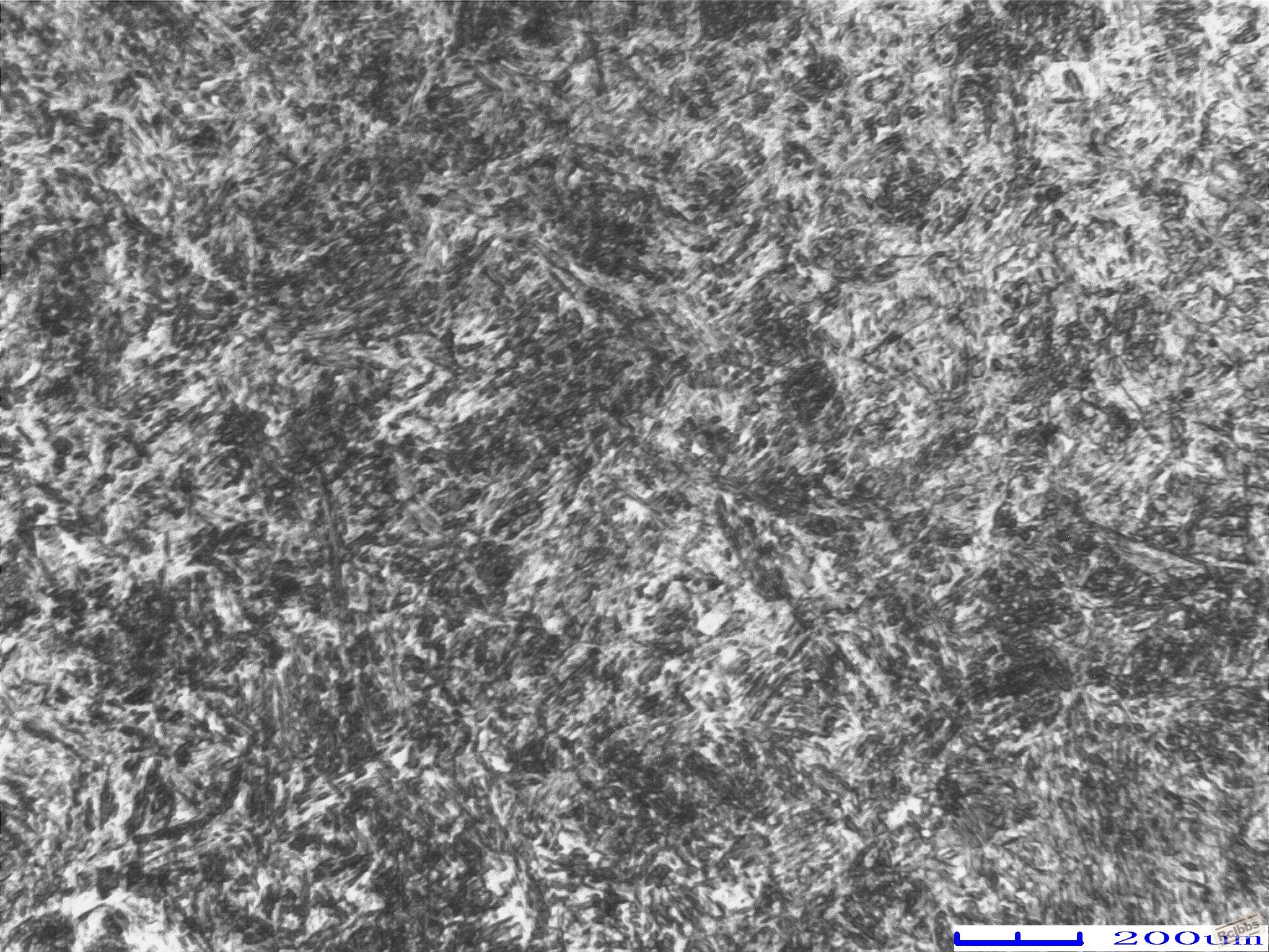

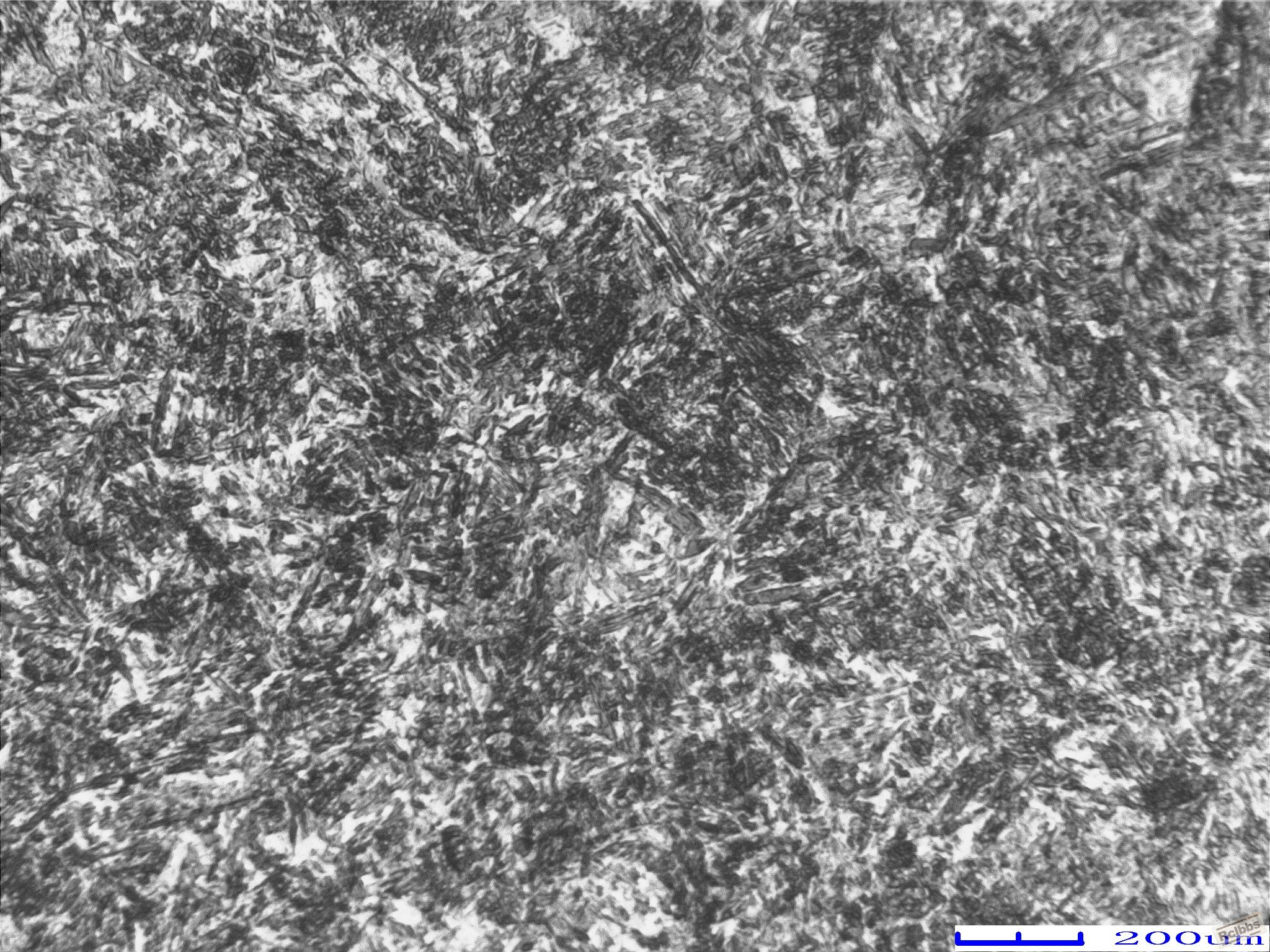

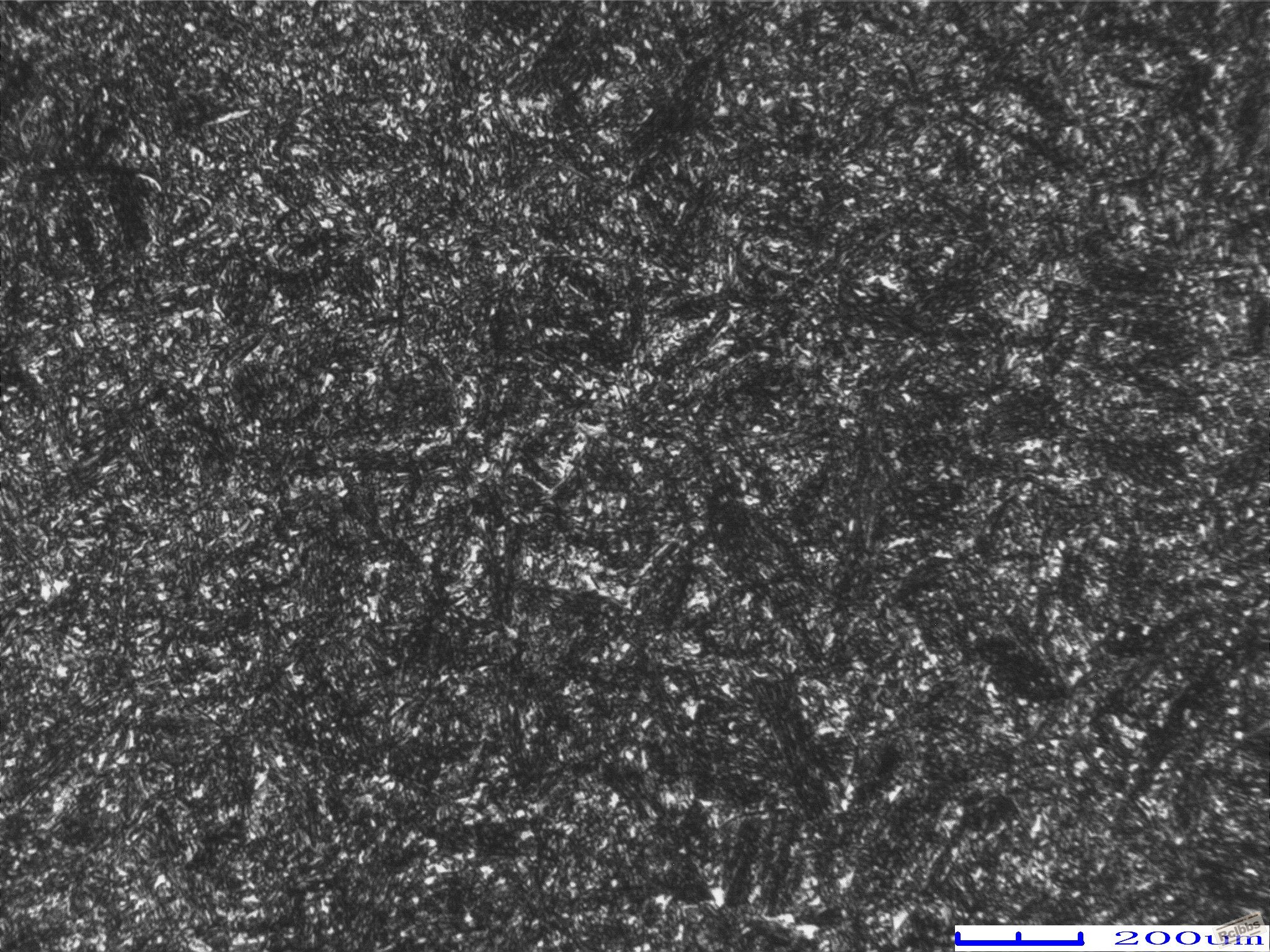

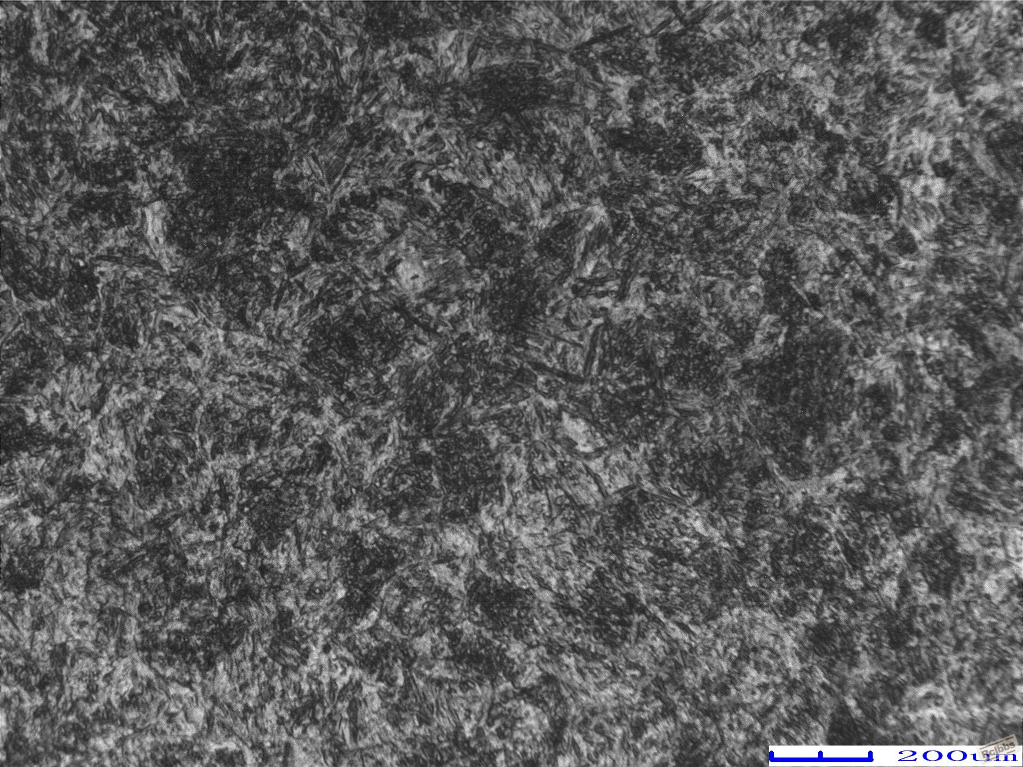

300M钢,40CrNi2Si2MoVA。小试样,10*10*10,
一共4个金相图片,除350℃都水淬了,想知道除了马氏体外还有什么组织?
工艺热处理为1.925℃保温——2.空冷到600℃——3.700℃保温——4.空冷到350℃随炉冷。
金相为400倍,标尺标错了,忽略。
空冷到350℃随炉冷
空冷到350℃随炉冷
空冷到600℃水淬
空冷到600℃水淬
720℃保温水淬
720℃保温水淬
925℃水淬
925℃水淬
 楼主| 发表于 2015-6-10 14:01:10 | 显示全部楼层
腐蚀的太轻了。。。看不出来啊!!!!
