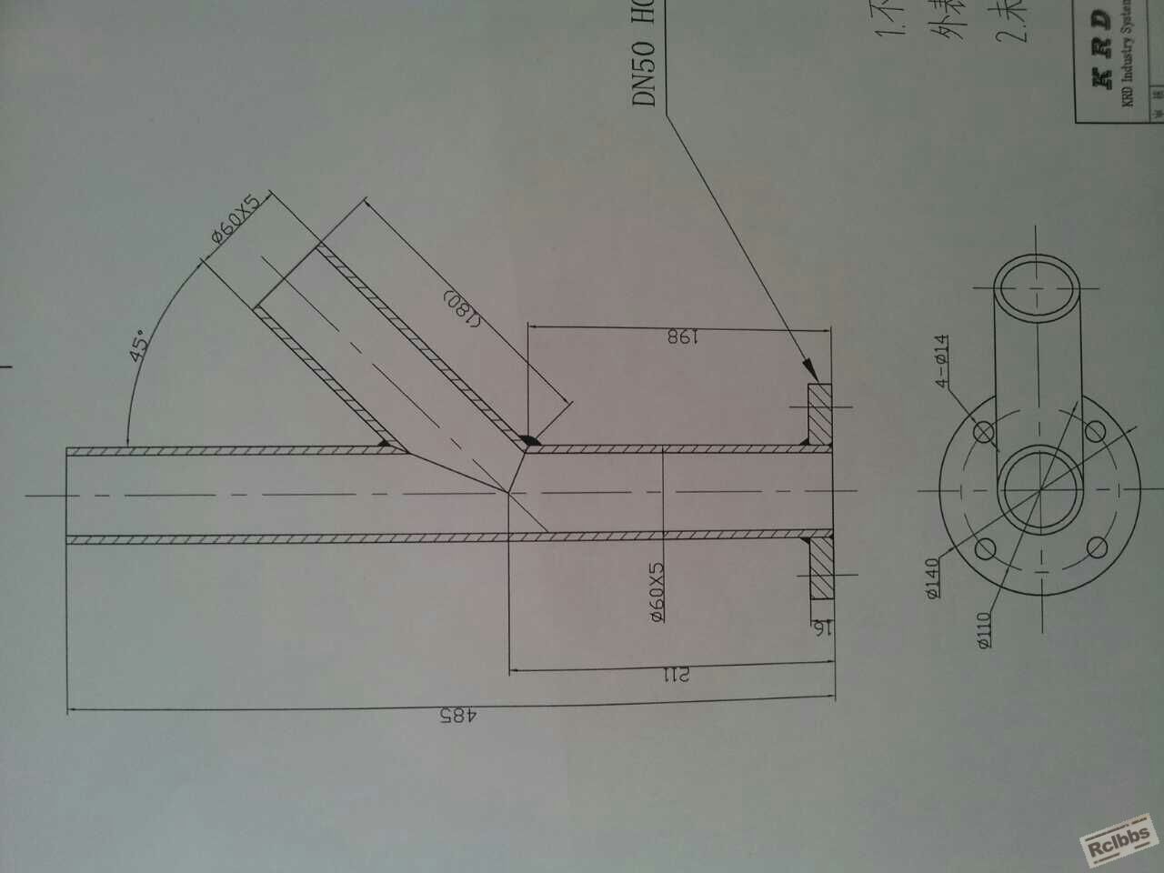

附图为耐热钢斜三通,需要做个中频感应器,加热三通的相交线,在1200焊接起来。
大家看看感应器如何设计合适?有没有能做的?

U形感应器两头上翘一点很简单的焊接感应器。
