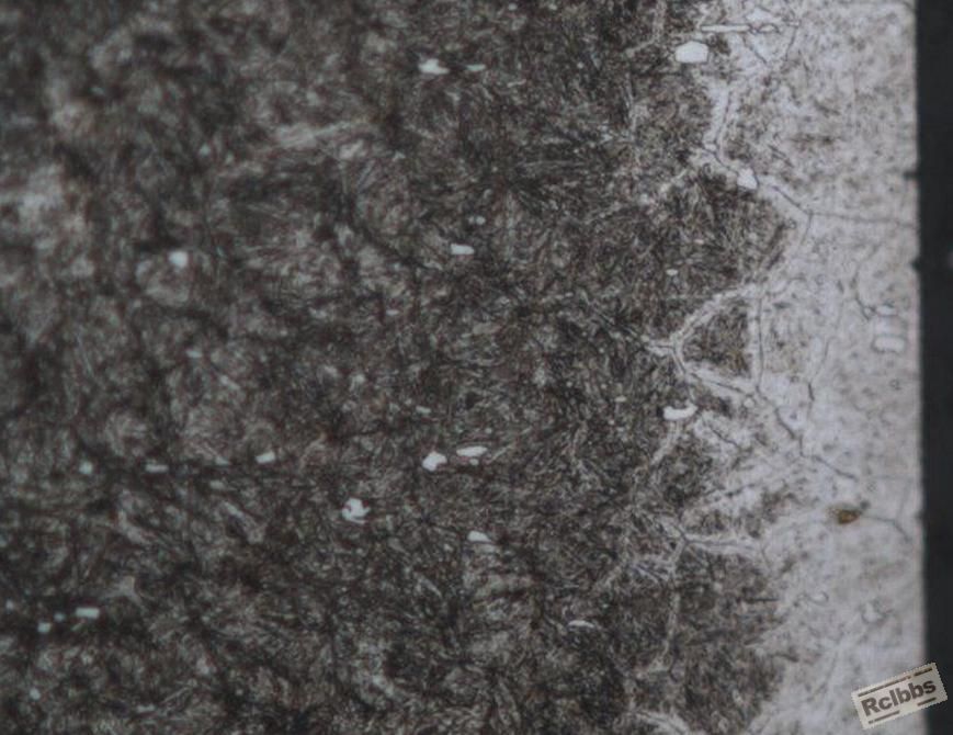

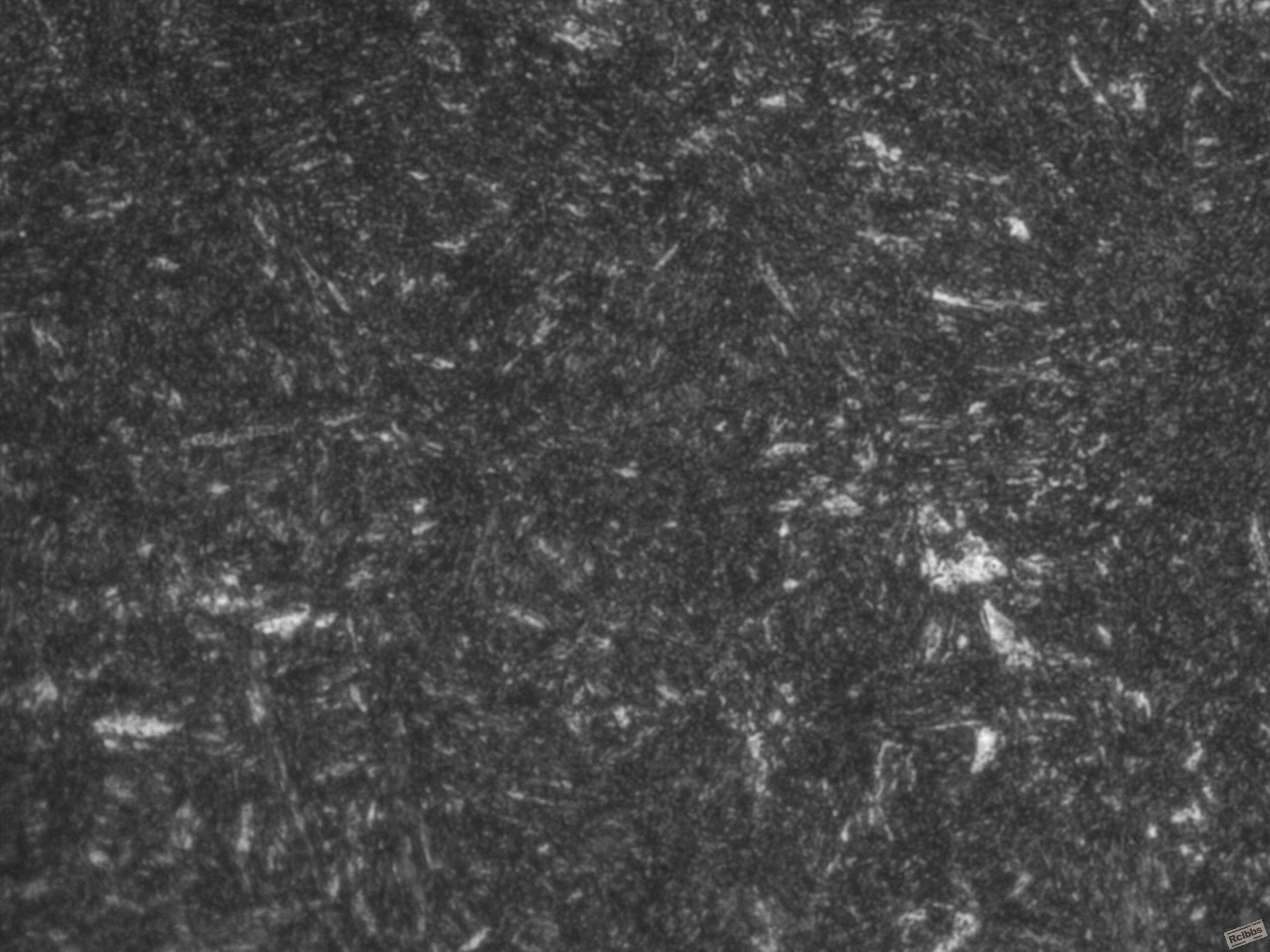

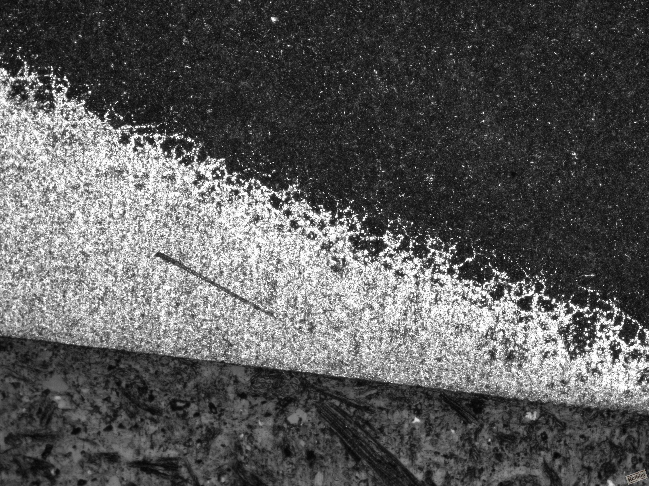

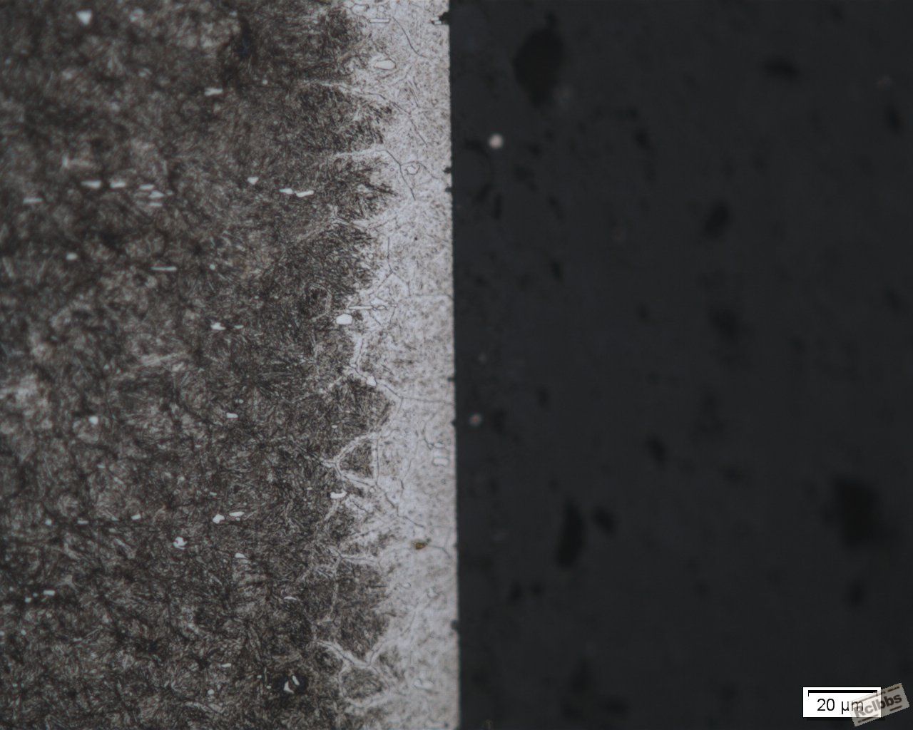

AIS M50 真空淬火后回火,平磨然后磨削烧伤检验,发现表面有大块状不规则白斑,金相检验发现如图所示,本以为是二次淬火,硬度检验发现异常组织明显比基体组织硬度低,如果认为是二次回火,那颜色应该较深才对?困惑中!!求解?

比基体硬度差多少,两个硬度的对比多少?如果真的是磨削烧伤,硬度比基体低也是有的,磨的温度和溶解的组织都不一样。

发表于 2015-5-20 17:51:12 | 显示全部楼层
这是表面脱碳的图像,
发表于 2015-5-20 17:57:56 | 显示全部楼层
局部全脱碳了。脱碳深度是多少呢?如果脱碳深度较深,也要检查淬火回火后的表面硬度和金相组织哦!
发表于 2015-5-20 19:15:48 | 显示全部楼层
白色组织应该是含有较多残留A的二次淬火层。所以硬度较低。
发表于 2015-5-20 19:18:43 | 显示全部楼层
还可以把倍数提高点再进行金相观察,问题就清楚了。

发表于 2015-5-20 21:29:42 | 显示全部楼层

发表于 2015-5-20 22:16:09 | 显示全部楼层
同意5楼观点,要验证也简单,再做一次深冷,看看白层硬度会不会提高。
 楼主| 发表于 2015-5-21 08:47:29 | 显示全部楼层
我也觉得是残留奥氏体,那这么多的残留奥氏体是什么原因残留下来的呢!

发表于 2015-5-24 01:42:37 | 显示全部楼层
磨削回火烧伤不一定全部都是深颜色的,如果工件还有磨削余量,可再消耗一点尺寸,再检验一下。
发表于 2015-5-24 20:32:03 | 显示全部楼层
厚度约20μm应该不是脱碳吧  能问下白层的硬度数值是多少吗    但如果是残余奥氏体不应该有这么多吧
发表于 2015-5-24 20:33:45 | 显示全部楼层
能否分析一下  菜鸟表示不懂

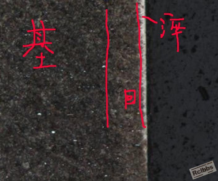

发表于 2015-5-24 21:11:48 | 显示全部楼层
zhang_wen 发表于 2015-5-24 20:33
能否分析一下  菜鸟表示不懂
磨削产生高温,自外至内有温降,淬火层里面是回火层。

发表于 2015-6-4 22:42:49 | 显示全部楼层
磨削烧伤的原因就是局部过热,导致二次回火产生托氏体了。这个明显不是!
