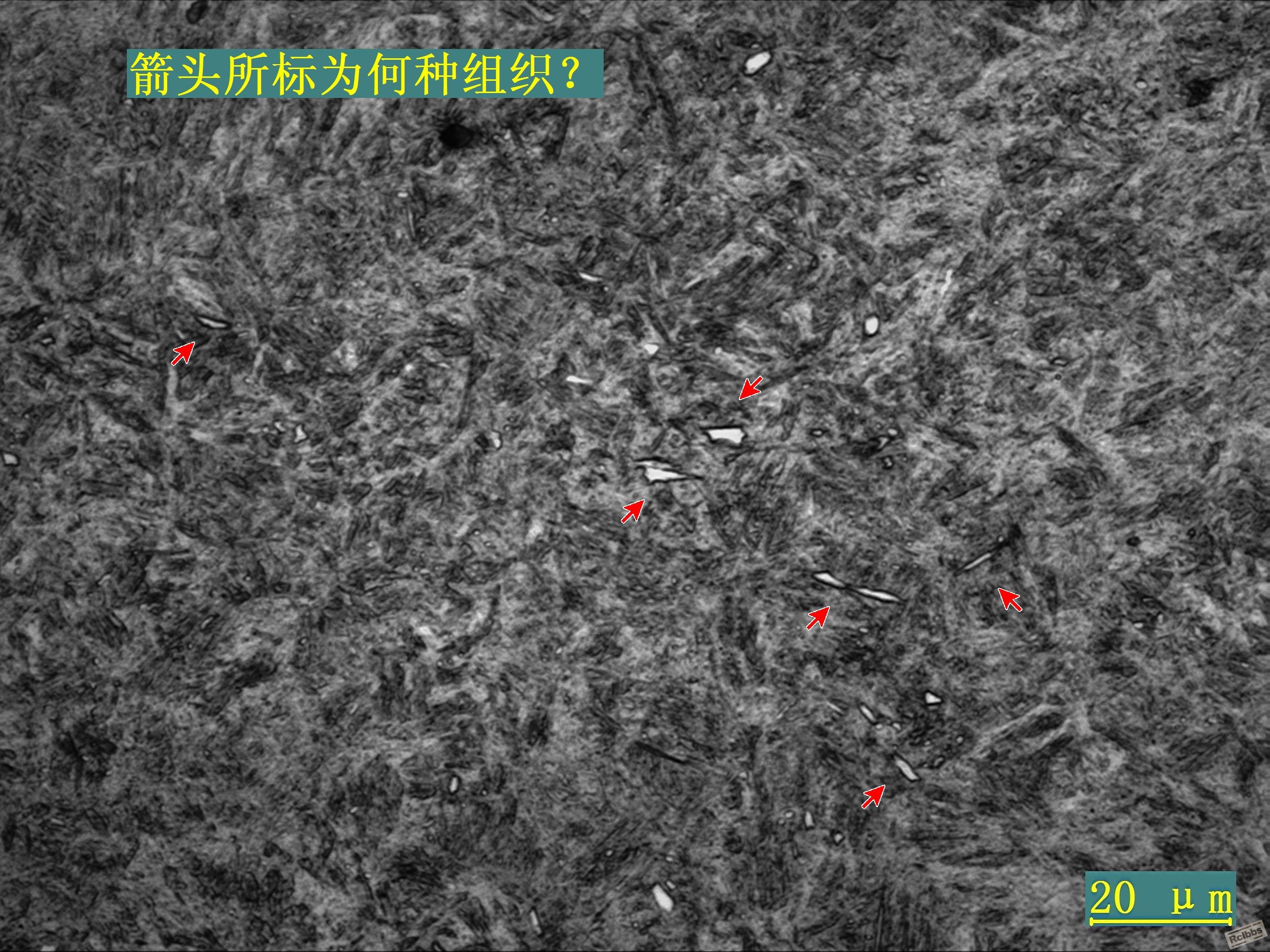

材质为42CrMo4,具体工艺不详,只知道经过淬火处理,对这个材料以前没接触过 组织个人看法为回火马氏体,但箭头所指白亮有棱角窄长状怎么称呼?请前辈解惑!谢谢!

即使是垃圾碳化物,在碳化物后面也不加上“夹杂”两字

42CrMo4相当于美国的4142钢,这种钢在淬火后未熔铁素体的可能微乎其微,对6mm厚度板材来说可能是零。再说未熔铁素体也不是照片中的样子。
我看更像钢中常见的氮化钛杂质,根据钛的残余含量,能和钢中本来就有的氮形成合成物。这种夹杂一般很小,硬度很高,在热加工时不会形变。抛光状态下呈金黄色。这个PDF中是我以前拍到的。
TiN.pdf (419.81 KB, 下载次数: 111)
楼主可以用彩色模式拍照,结果一目了然。

可能是冶炼过程中铬铁未完全熔解的富铬碳化物,需能谱鉴定。

图片看不清,应该是未溶ferrite

我猜得是夹杂物,纯属猜测。

同意2楼意见,未溶铁素体

hovely 发表于 2015-5-20 13:35
我猜得是夹杂物,纯属猜测。
经抛光未浸蚀观察再次确认,不是夹杂物

CrNiMO 发表于 2015-5-20 13:56
同意2楼意见,未溶铁素体
先前我也认为是未溶铁素体,但跟以往所见的形态不太一样,边界没这样清晰,并多为孤岛状,形状没这个图片中尖锐
谢谢回复!我也怀疑是碳化铬一类的东东,但还有疑问,抱歉先前没有说明,这个工件只有6mm板材,如果是碳化铬一类的东西,应该基本平行于轧制方向?图片宽度方向即为轧制平行方向

没条件做能谱也可以采用腐蚀剂将碳化物着色,碱性苦味酸

42CrMo4是德国的材料,相当于国内的42CrMo。用碱性苦味酸溶液熟蚀,含铬碳化物会被染色,铁素体不变色。
感谢9、10楼。今天就试着看下

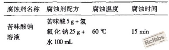

能说明一下碱性苦味酸溶液的配比,热蚀时间吗?

苦味酸钠腐蚀剂见图片。

如果确实有弄清楚的必要,对于这类不确定相,做个能谱(EDS)最有说服力。其他都是猜测或经验。

更倾向于碳化物夹杂

看图片还是象铁素体。希望楼主在试验后公布一下标准答案。
