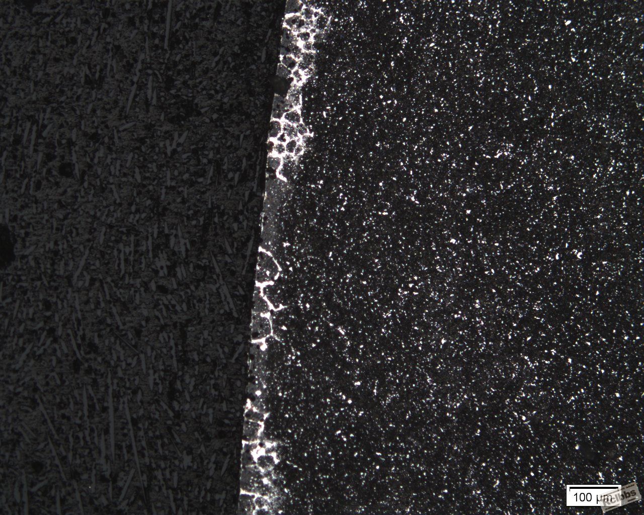

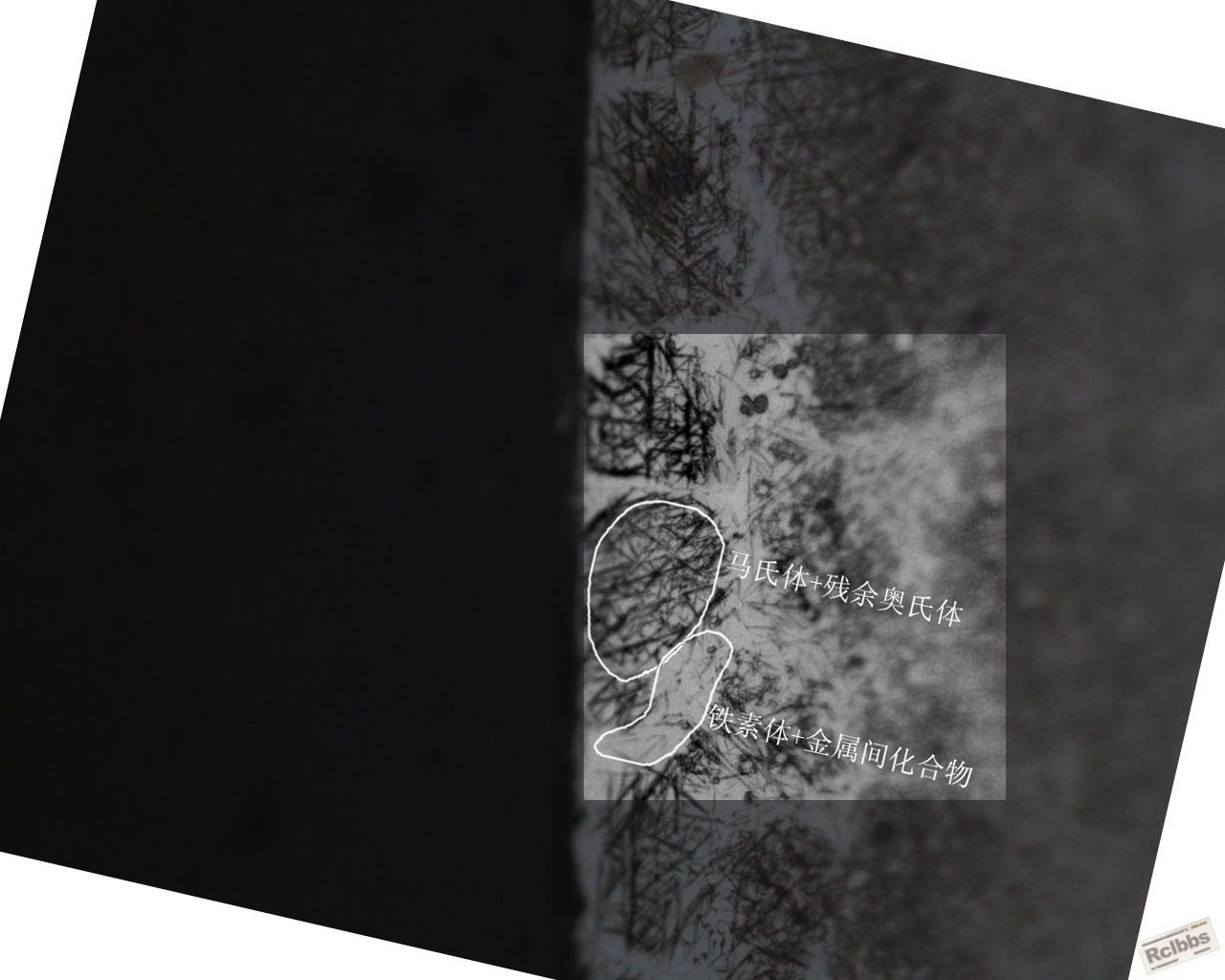

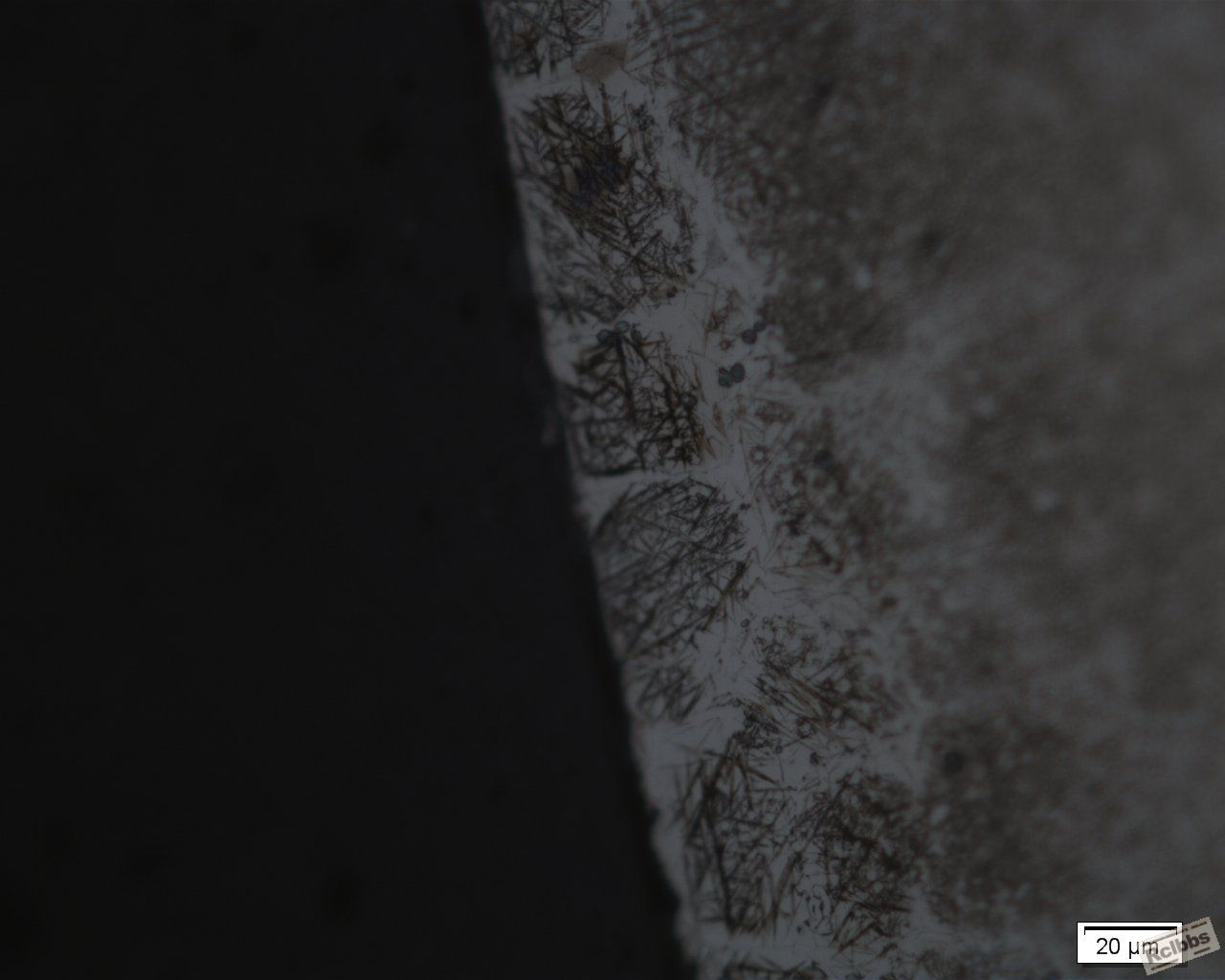

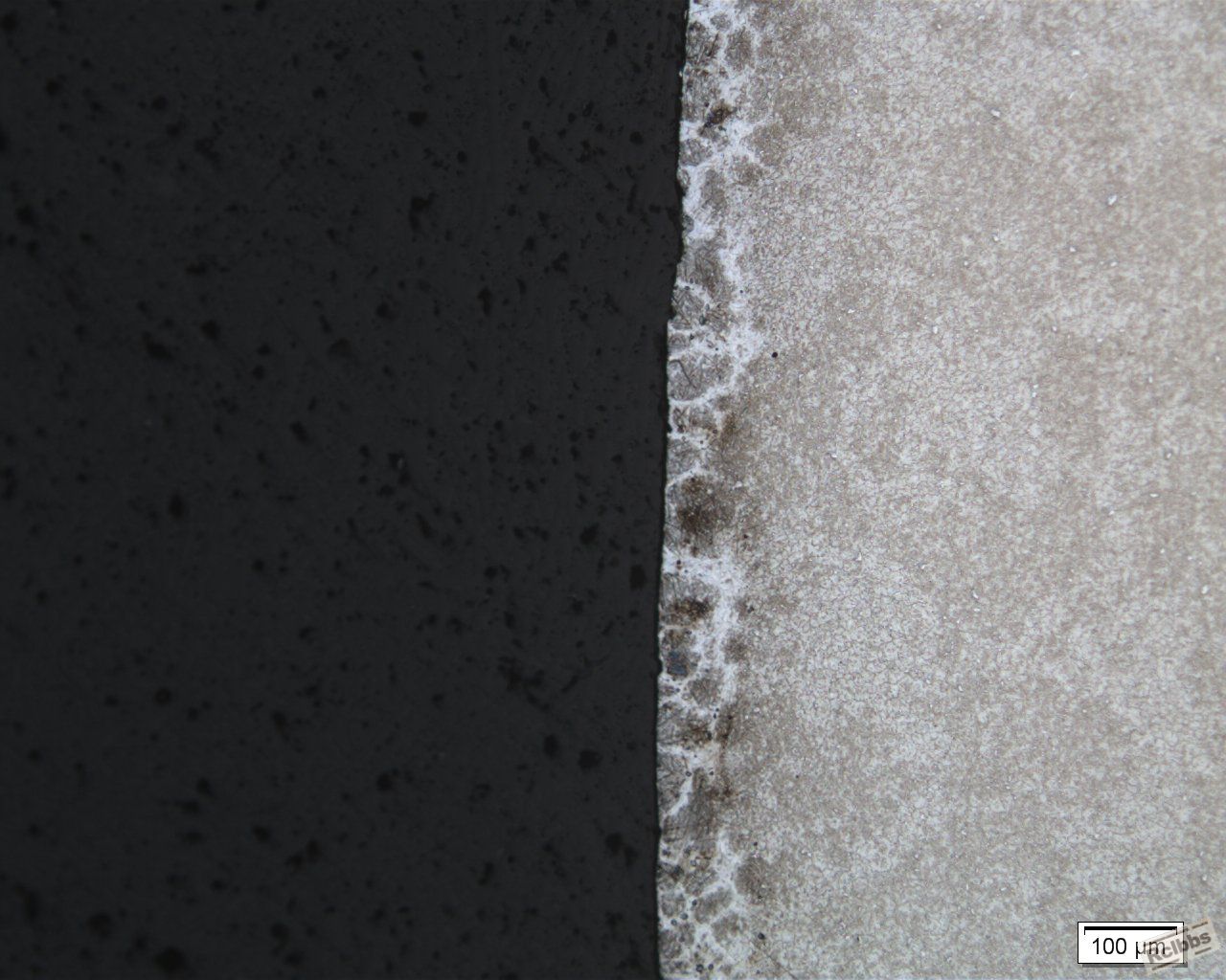

AIS M2 真空淬火+回火。表面硬度65HRC左右。表面存在晶粒略粗大(较基体),沿晶界有条状碳化物析出,并且在周边有残留奥氏体(retained austenite),表面为淬火组织(应该是马氏体和贝氏体的混合组织,也好像也存在板条状马氏体). 谁能解释下是什么原因导致的。谢谢。

组织过热特征。碳化物已经成明显的网状

发表于 2015-5-20 15:46:05 | 显示全部楼层
这就是传说中的瞬间增碳现象

发表于 2015-5-20 17:36:23 | 显示全部楼层
脱碳

说明下,低倍下看起来成网状的主要是奥氏体,当然中间也有细条状碳化物析出,如果是脱碳,能分析下这种组织形成过程吗?谢谢
发表于 2015-5-21 15:52:08 | 显示全部楼层
应该是碳化物,严重超标了

发表于 2015-5-22 16:19:35 | 显示全部楼层
这个问题很有趣,问一下LZ,这个试样的表面有没经过磨削?你测一下异常区域的显微硬度,它的硬度应该比基体硬度低。

试样没有经过磨削,硬度是比基体硬度低!

发表于 2015-5-22 16:30:51 | 显示全部楼层
小小检验员 发表于 2015-5-22 16:24
试样没有经过磨削,硬度是比基体硬度低!
文献介绍,高速钢真空油淬产生的瞬间增碳,表面会形成几微米的白层,然后交界处才会有粗大M和大量残奥组织,在你的试样里没观察到白层,故有此问。
 楼主| 发表于 2015-5-22 17:04:21 | 显示全部楼层
suda 发表于 2015-5-22 16:30
文献介绍,高速钢真空油淬产生的瞬间增碳,表面会形成几微米的白层,然后交界处才会有粗大M和大量残奥组 ...
我们是真空淬火!!!!!!!!!!

发表于 2015-5-24 00:10:30 | 显示全部楼层
这个是表面增碳,在高速钢处理中常有,真空炉也可能不干净,比如碳化粉尘加多等问题?你们炉子多久做一次清理?
 楼主| 发表于 2015-5-25 09:26:34 | 显示全部楼层
water2080 发表于 2015-5-24 00:10
这个是表面增碳,在高速钢处理中常有,真空炉也可能不干净,比如碳化粉尘加多等问题?你们炉子多久做一次清 ...
我们是真空气淬,若是增碳肯定不是像有关文献中介绍的那样淬火液高温碳化使零件表面增碳,我们是石墨加热,如果炉子不干净,也应该是少部分零件出现这样的情况,但我们抽检发现每个零件每个部位均是这样。何故?
