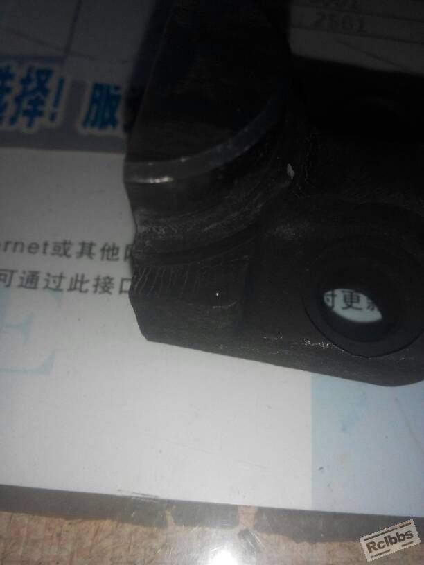

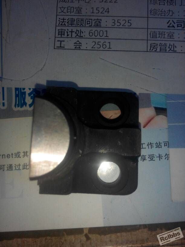

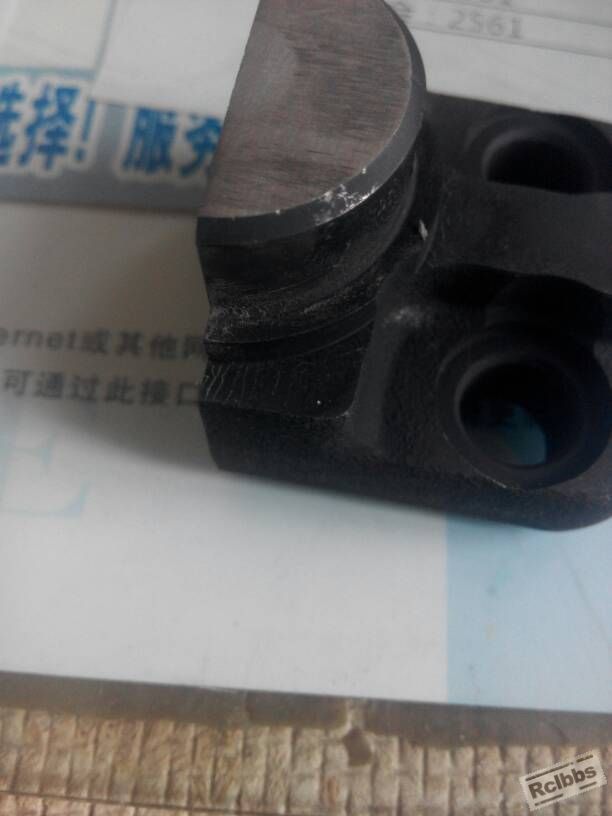

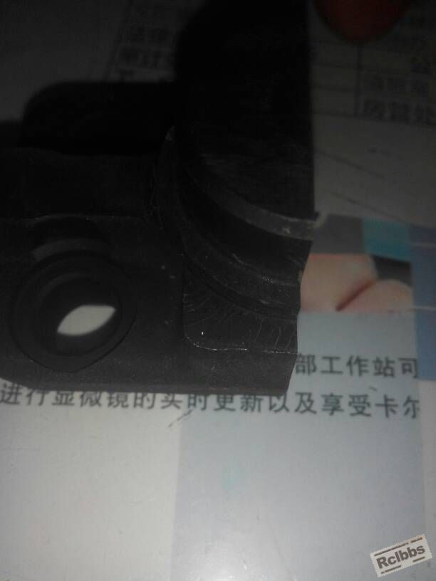

20CrMo材料渗碳淬火后有裂纹,具体工艺 :多用炉930℃渗碳,降温至845℃油淬,出炉后-80℃冰冻,160℃回火5小时。完工后未发现有裂纹,过一段时间发现端面处有裂纹。如图  请教各位……

明显的磨削裂纹,看看组织中残奥及碳化物情况,没问题就是磨削加工散热冷却出问题
20CrMo渗碳淬火后不需要冷处理吧;回火温度可以到180℃;去应力方面可以考虑回火两次各2小时

看不清裂纹形貌,只能推测。若加工面为渗碳淬火面,则可以考虑两方面因素:1、渗碳层表面组织是否正常,有没有粗大碳化物,或网状碳化物,淬火时可能产生裂纹;2、加工方法是磨削,则可能产生磨削裂纹。

如果裂纹非常细小,并多条平行,则可能是磨削裂纹。刚磨完时肉眼发现不了,过几天后工件则显现出来。

裂纹很细小,多条平行,发蓝后裂纹明显

应该是磨削裂纹呢,这个要通过控制磨削工艺来实现,也可以在磨削后进行检测。
