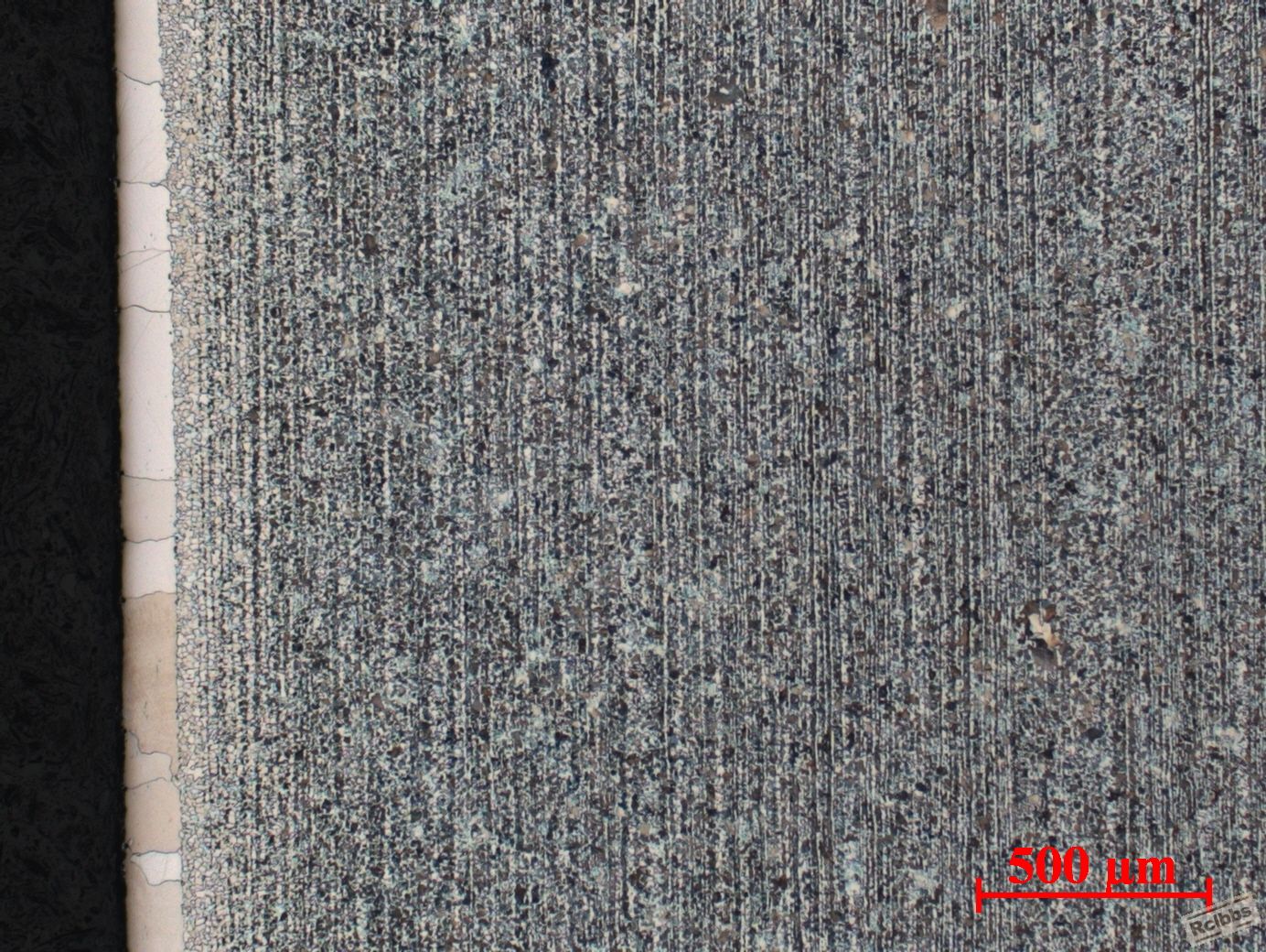

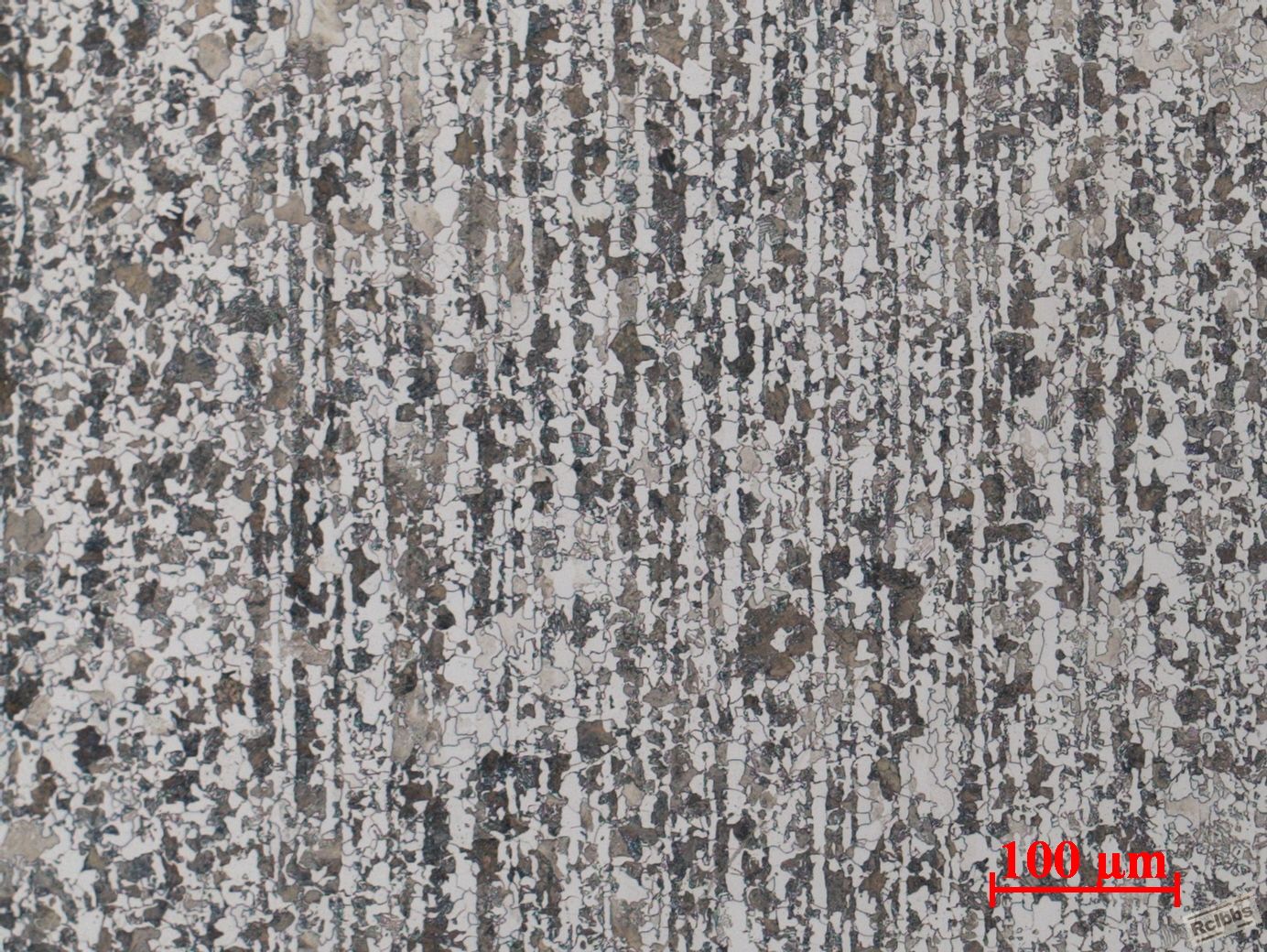

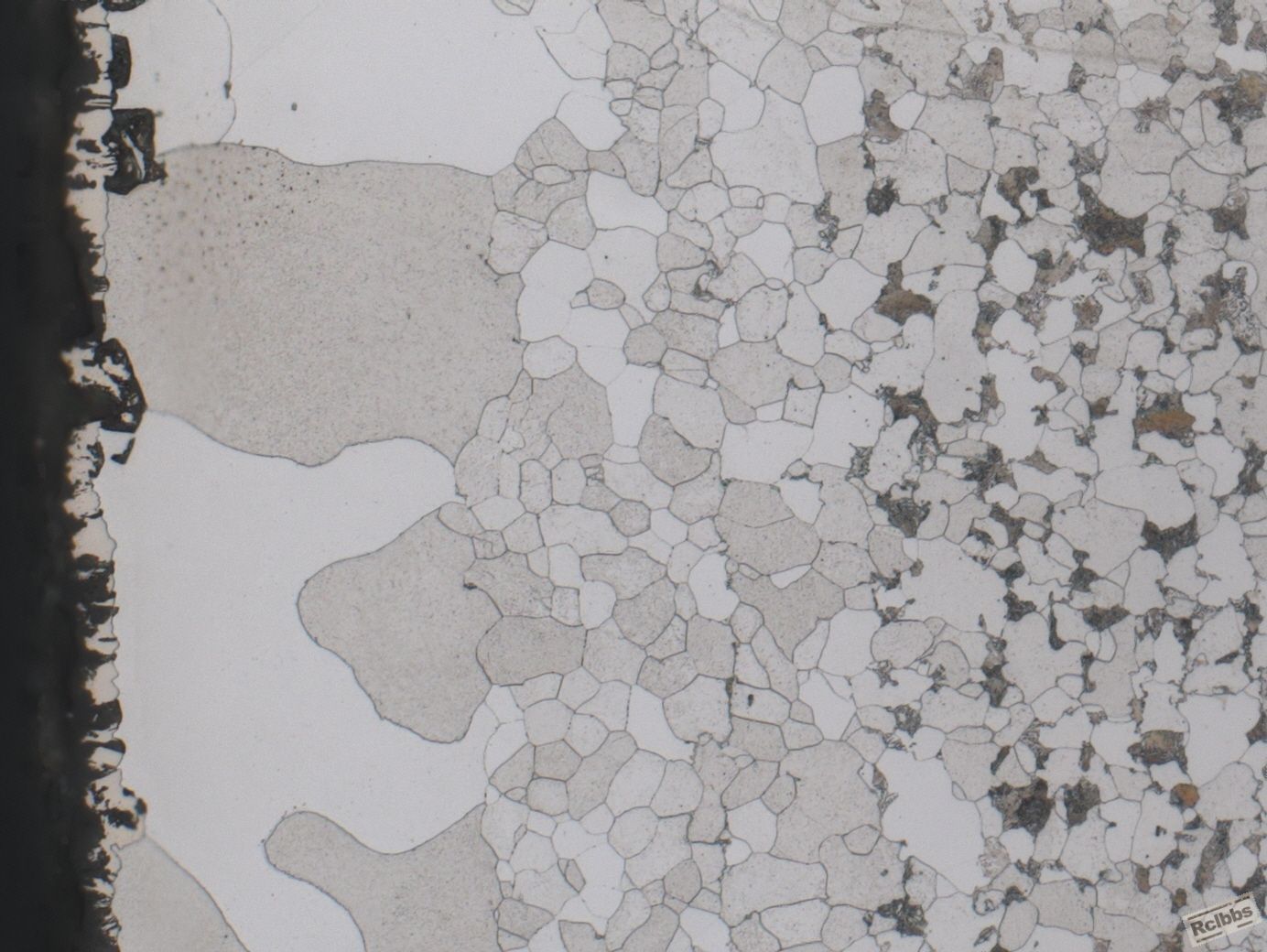

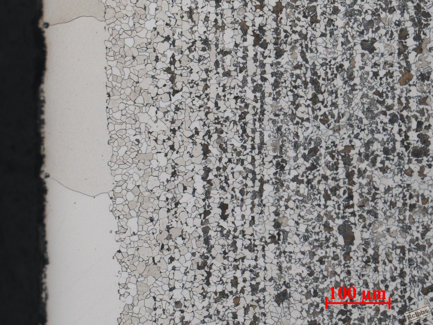

我们有一5mm厚45钢板,要求做调质处理,表面发黑。
解剖纵截面从表面向内部组织如下列各图所示
从组织上看,应该是未做过调质处理。
目前的疑问是
1、最外表面有类似镀层的组织是脱碳层还是发黑后的发黑层。因为这层组织下面还有明显的全是等轴晶的脱碳层。
2、从200倍照片能否说薄板未做调质处理。
请教。

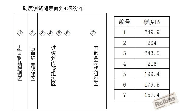

还有打微区维氏硬度发现,表面脱碳层硬度反而更高。

百分百未做调质,脱碳层硬度多少?你打的可能是边缘的等轴铁素体区的硬度吧,如果真的比珠光体区硬度高,那说明这板材轧制后连退火都没给你做。

我打的硬度如下图。
心部硬度很低
从表面到心部硬度
从表面到心部硬度

P+F,正火或退火状态。

没有调质到位!图片真的好漂亮!

按你的描述,最外层肯定是发黑处理层。而且从金相看,肯定不是调质态的组织。另外,你说外层脱碳层的硬度更高,这个个人认为是由于外层变形程度比心部组织大,导致变形位错强化导致的。【个人观点】

制样水平不错。表层粗晶区和细晶区像是脱碳,如果是脱碳,则硬度反常,尤其注意打心部硬度时,由于载荷过小,可能只单独打到铁素体或者珠光体上,不能体现心部真实的硬度。

谢谢提示,我是在金相样品上打的维氏硬度,可能存在您说的载荷不够的情况。
