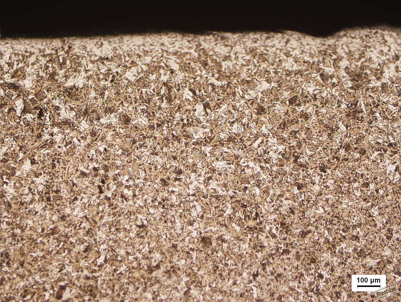

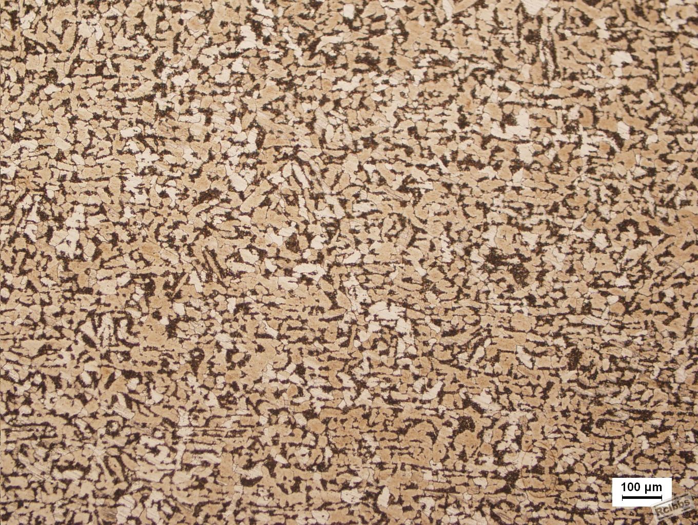

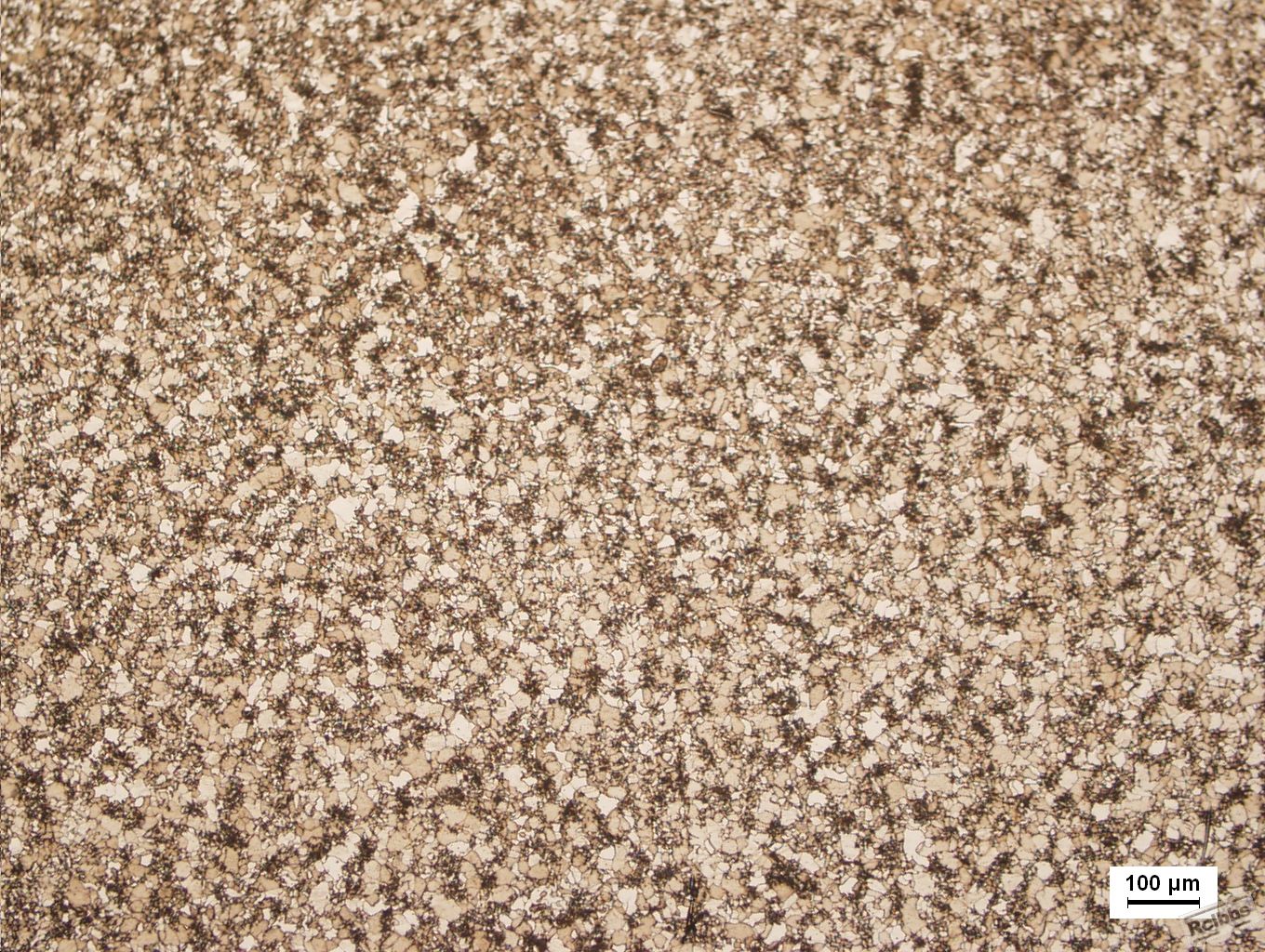

20G的管,规格Φ159*8mm,发现沿厚度方向由管内到管外组织形态发生明显变化,请老师们帮帮忙!
管内侧 100×
管内侧      100×
管外侧 100×
管外侧      100×

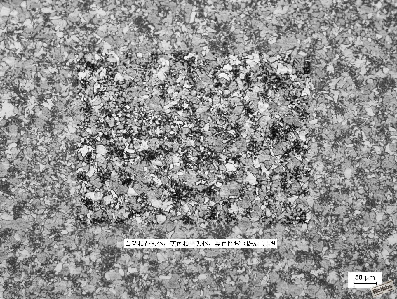

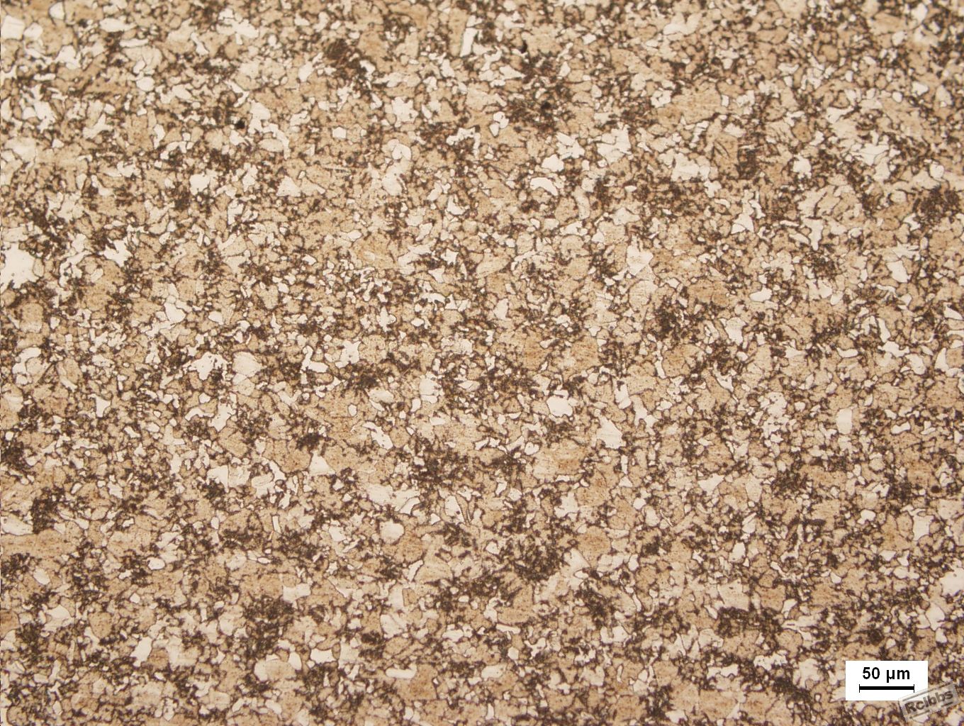

中间段的组织是铁素体+珠光体吗,晶粒特别细,为什么会出现这种情况,
这算是合格组织吗?
发表于 2015-5-21 17:16:31 | 显示全部楼层
之前做过的板材有类似的现象 表面晶粒比内部的细小

发表于 2015-5-21 21:04:39 | 显示全部楼层
如果你能确认这些异常组织不是制样不当引起的,那么可能是出炉时表面接触了水,产生了淬火组织。

发表于 2015-5-22 15:01:58 | 显示全部楼层
感觉有点像未完全奥实体化然后又快冷的结果。

发表于 2015-5-28 15:51:36 | 显示全部楼层
楼主,你这个是热轧还是冷拔的钢管?这个组织在做5310正火的时候经常碰到这个问题的,一般是由于温度不太够,内外冷却速率不一造成的这个情况。外表面冷却快的,基体组织没有问题,但越往内冷却速度不够就会有这种带状组织出现,建议冷拔的话提高出炉温度并速度,热轧的话提高终轧温度和提高冷却速度。
