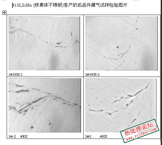

[求助] 请大伙判定下这是冷拉后生产的裂纹吗?
签到天数: 249 天
发表于 2008-3-31 20:49:35 | 显示全部楼层 |阅读模式
1) 从金相分析结果来看,横向试样存在裂纹。
2) 裂纹的产生:本钢种含Si较高,夹杂物较其它钢低Si钢多,并且粒度大;另外由于含Si高,冷拔和矫直时容易生产裂纹。
检验的2个试样的裂纹形态:裂纹部分是在夹杂物附近产生并外延,部分是在正常处产生,裂纹应是在冷拔、矫直等冷加工过程产生的。
  3) 另外,本钢种由于含Si高,冶炼、冷加工都不好控制;控制不合适时,容易产生夹杂物多、冷加工时容易产生开裂和裂纹,也不利于焊接,腐蚀性能也不好,这些都是本钢种特点。还有本钢种虽然是铁素体钢,但有马氏体的淬火倾向,退火工艺不当时,硬度增高、塑性降低,组织不均匀,对冷拔、矫直、钻孔等不利,容易产生开裂和裂纹、钻孔时容易偏。
