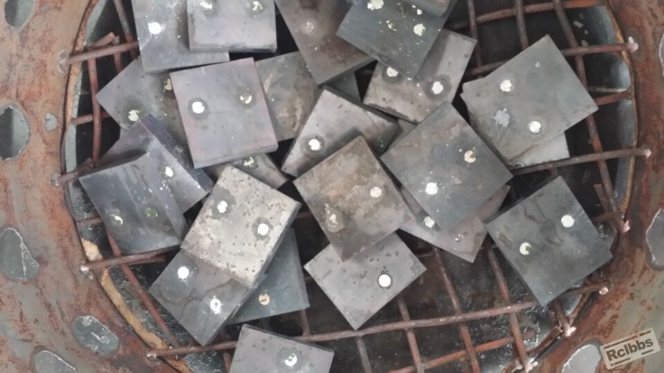

工件材料:DC53
热处理设备:普通箱式炉
淬火温度:1040摄氏度
其它说明:工件淬火前表面已涂覆抗氧化防脱碳涂料
问题:热处理后,发现工件表面有麻点
咨询:请各位大侠分析下原因和防止方法

涂了什么防氧化涂料?

气泡破裂的位置有规律,顺此线索查查。

看形貌,还是腐蚀问题,可能考虑检查防锈问题。
