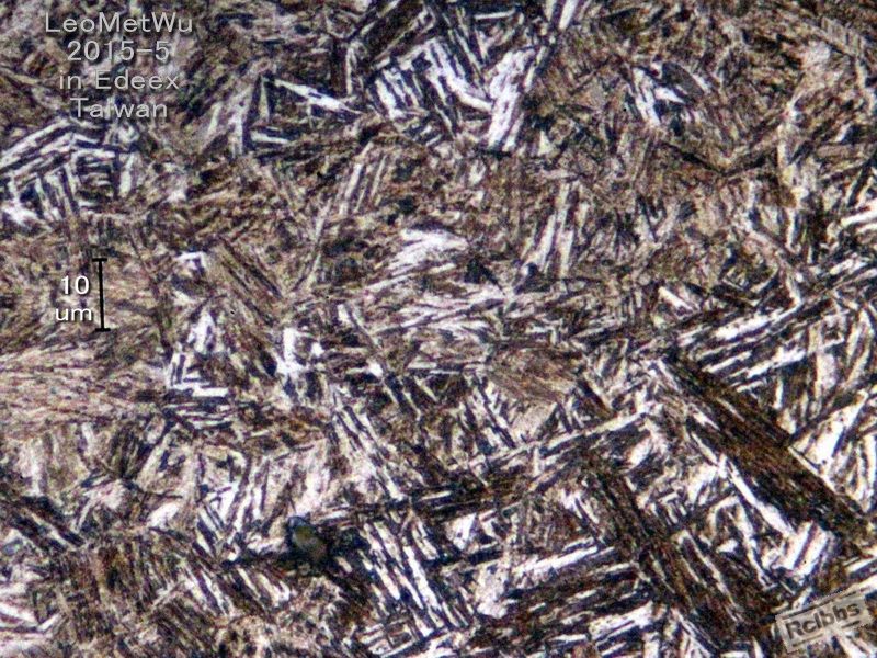

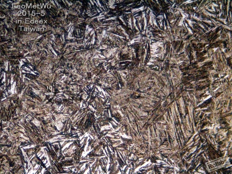

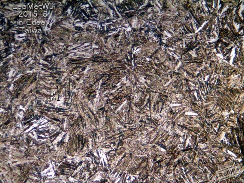

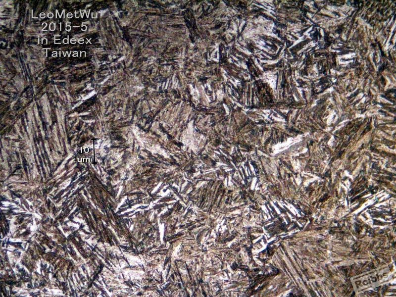

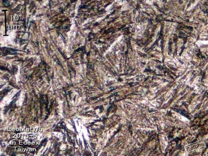

大家說說, 有哪些組織?

发表于 2015-5-27 10:47:20 | 显示全部楼层
应该是马+贝。但是在某些金相图谱工具书上,这样的组织也有描述成纯马的。不过不要过于纠结这方面的问题。

发表于 2015-5-23 09:39:46 | 显示全部楼层
马氏体+贝氏体+铁素体

发表于 2015-5-23 20:01:00 | 显示全部楼层
M+B-----------------------------------------

发表于 2015-5-26 12:24:01 | 显示全部楼层
M+B

 楼主| 发表于 2015-5-26 18:47:38 | 显示全部楼层
OM下, 下B與M同時出現很好分辨. 全M 與 全下B, 很難分辨. 需SEM, 看析出K的形貌, 才會知道是.................

发表于 2015-5-27 16:34:46 | 显示全部楼层
图中白色平行分布的组织判断为铁素体呢?还是判断为贝氏体?

发表于 2015-5-27 17:52:58 | 显示全部楼层
SEM照片,是 下B-----------------------------------
发表于 2015-5-28 08:15:37 | 显示全部楼层
个人认为主要是马氏体组织,白色的类似羽毛状的应该是上贝氏体组织。

 楼主| 发表于 2015-5-28 13:39:52 | 显示全部楼层
OM,白亮板條是假象..............

发表于 2015-5-29 21:36:25 | 显示全部楼层
没有残奥吗?白色组织也有可能存在残奥吧?
发表于 2015-5-29 22:29:45 | 显示全部楼层
看话里的意思应该是低合金钢马和贝混合的吧??

发表于 2015-7-29 13:52:14 | 显示全部楼层
应该有AR的,M间的白色。
