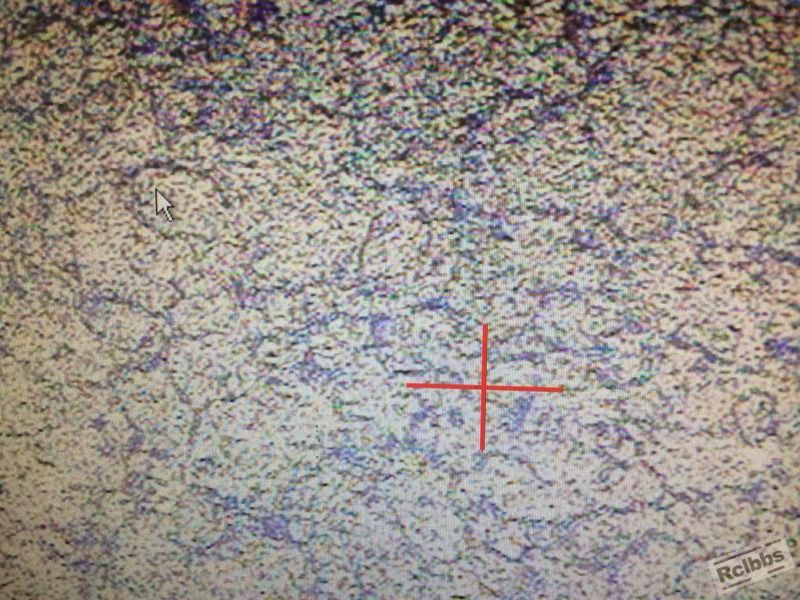

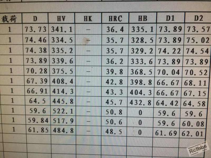

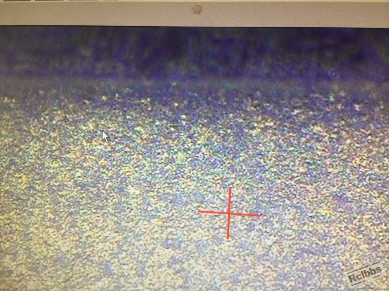

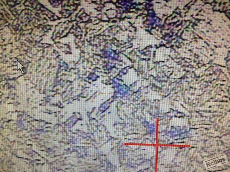

硬度梯度和表面到心部组织图分析原因!谢谢
签到天数: 136 天
发表于 2015-5-23 10:08:23 | 显示全部楼层
硬度梯度表中没有距表面距离?

 楼主| 发表于 2015-5-23 10:40:41 | 显示全部楼层
表面硬度为什么这么低呢?帮忙分析下!谢谢

发表于 2015-5-23 13:14:16 | 显示全部楼层
冷却不良,表面有屈氏体,心部组织大量铁素体。

发表于 2015-5-23 16:30:07 | 显示全部楼层
所有图片的组织都是粒贝
