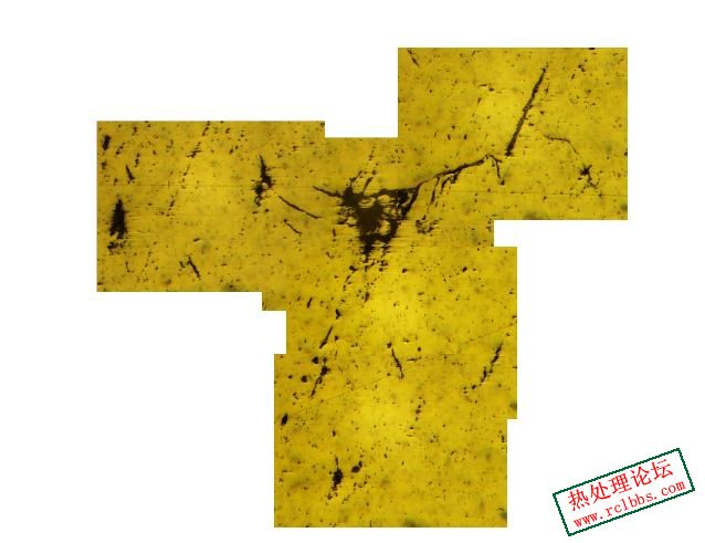

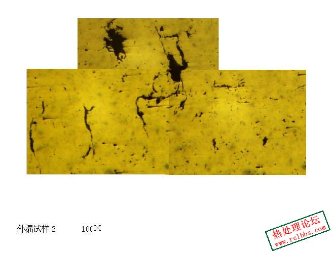

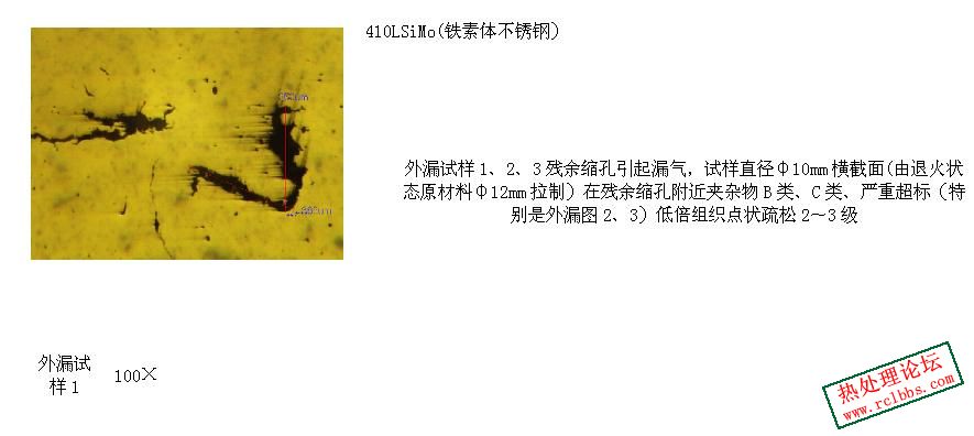

铁素体不锈钢材料零件试样直径φ10mm横截面(由退火状态原材料φ12mm拉制),冷拉后续加工时发现漏气,经金相观察是残余缩孔引起零件贯穿产生漏气,残余缩孔附近夹杂物多B类、C类、严重超标(特别是外漏图3),请大家提议下低倍缺陷产生的原因
