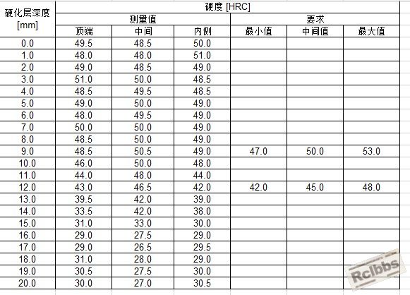

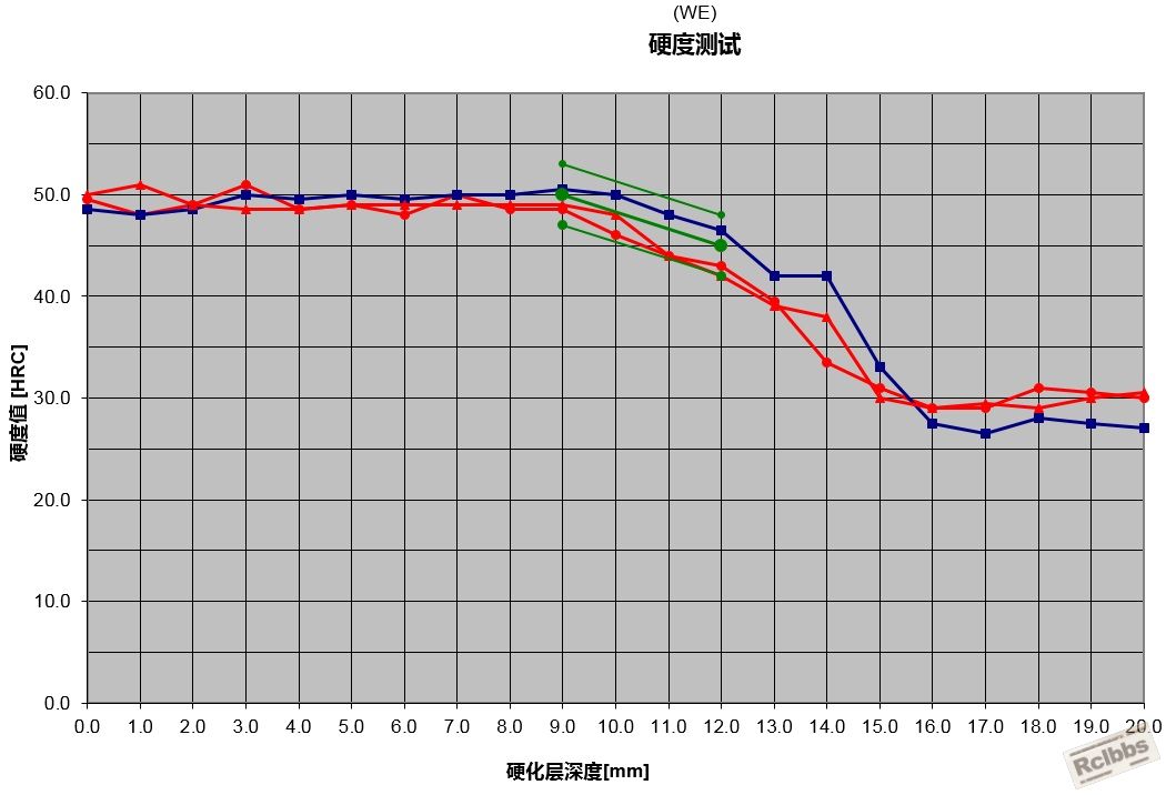

 楼主| 发表于 2015-6-1 13:47:23 | 显示全部楼层
要求9MM50±3HRC,12MM min42HRC
 楼主| 发表于 2015-6-1 13:50:05 | 显示全部楼层
不再回头 发表于 2015-5-26 15:28
这样,你画个硬度梯度图,让我了解一下
图一上传,应该不是过渡区

    同意四楼的说法,如果要做到你说的这种状态,只能是通过热传导的方式实现相对平滑的温度梯度,从而实现相对平滑的硬度梯度。常规中频加热都会选择透入式而避免热传导加热,所以通常会把把淬层控制在电流透入深度之内,从而避免出现热传导的方式加热,以免过渡区过宽。你这个要求显然是反其道而行之了。
    看你发的两张图片,过渡区达到了7mm之宽。硬度的第一个转折点在9mm处,第二个在16mm处。所以个人拙见:9mm作为电流透入的极限深度来定义。这样就能够确认下来具体需要的加热频率了。至于7mm这个过渡区宽度怎么实现,真不好说,需要你按照工件直径及材料特征,自己去摸索功率、加热时间、冷却速度等关系,反复试验获得了。或者通过有限元分析软件来模拟获得,如果你会用的话
