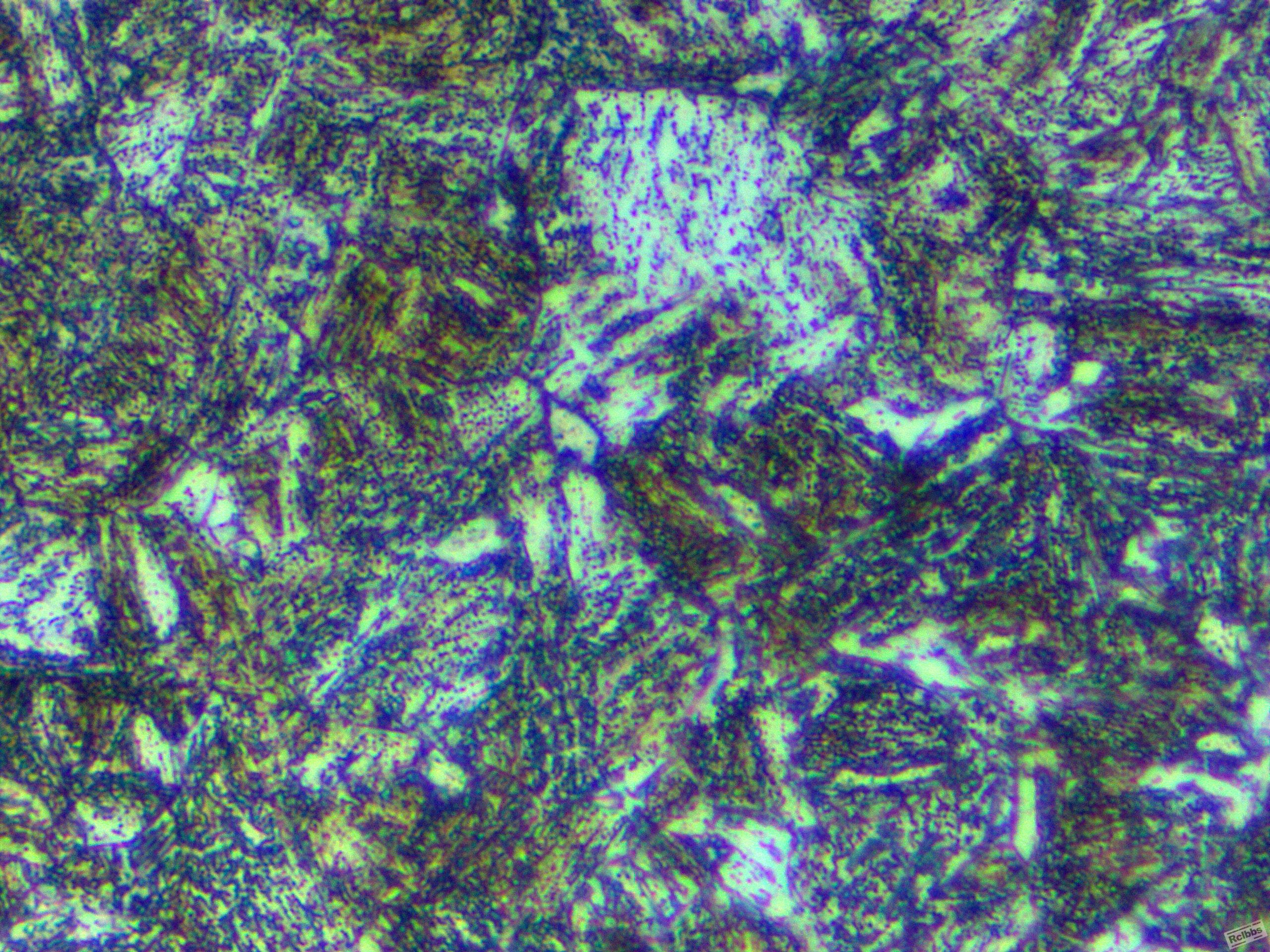

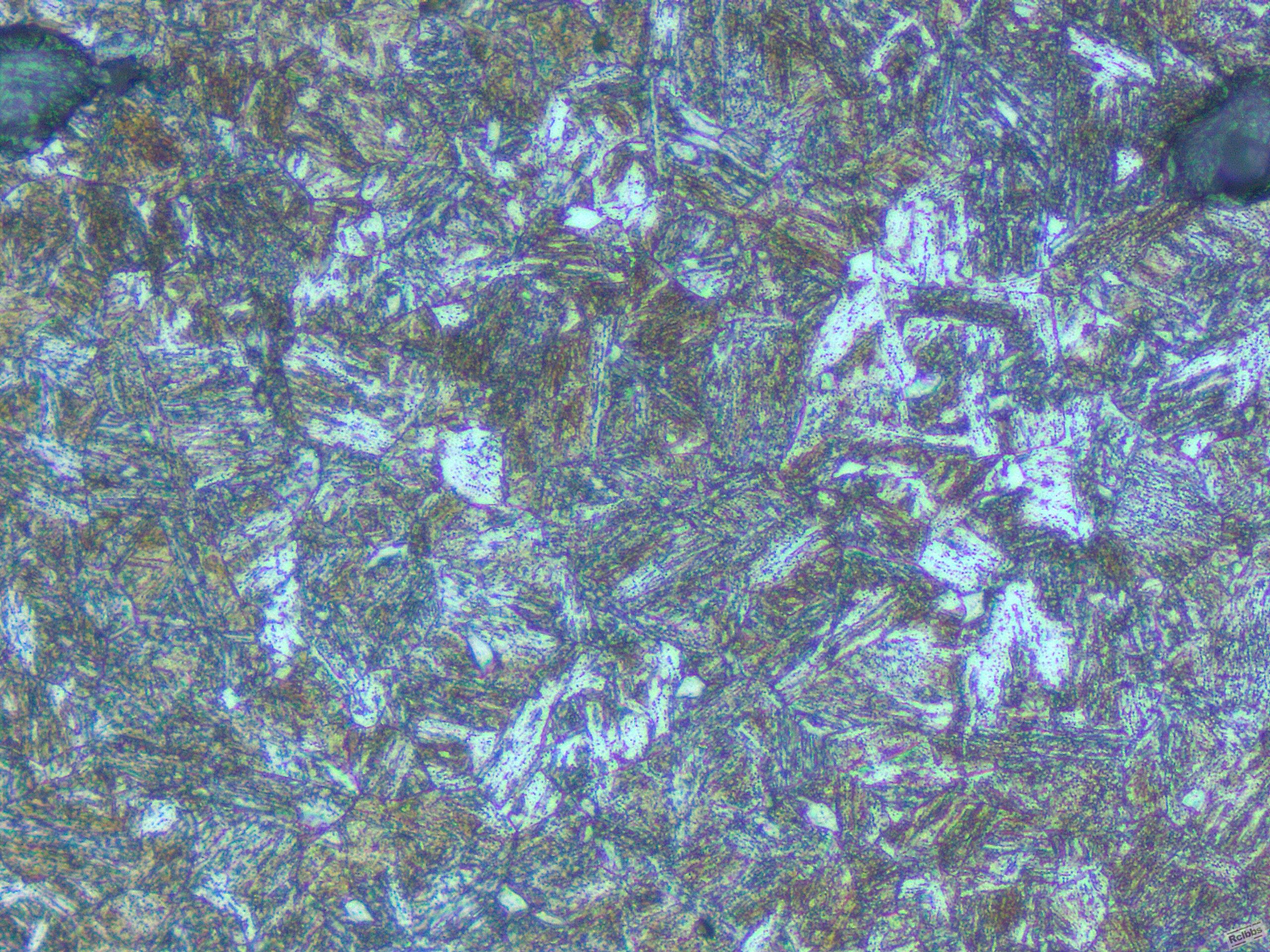

各位老师:
       20CrMnTi材质的轴经淬火后心部硬度要求35-45HRC  ,实测38HRC  ;  心部组织是什么,帮分析 一下. 图片中的白亮的是什么组织?  有没有贝氏体组织?硬度也不太高,是铁素体吗?怎么产生 的?
500倍
500倍
500倍
500倍
1000倍
1000倍
发表于 2015-6-9 15:46:43 | 显示全部楼层
上面有小点点的白色组织为B,白亮块为F,试样组织为M十B十F。错了勿喷哦。
回复 顶 1 踩 1
发表于 2015-9-6 22:26:21 | 显示全部楼层
     轴的有效直径是多少?淬火加热温度是多少?淬火冷却介质是什么?上述三个因素均影响淬火后的硬度,不需一个一个排查。
回复 顶 1 踩 0
签到天数: 98 天
发表于 2015-5-26 20:19:39 | 显示全部楼层
我猜白色的也是铁素体
签到天数: 20 天
发表于 2015-5-26 21:31:27 | 显示全部楼层
B
签到天数: 72 天
发表于 2015-5-27 10:52:24 | 显示全部楼层
贝氏体加马氏体组织,其中白色块是贝氏体。
签到天数: 335 天
发表于 2015-6-8 16:06:13 | 显示全部楼层
好像是粒状贝氏体,求各位大师指点。
签到天数: 30 天
发表于 2015-9-5 14:32:11 | 显示全部楼层
该材质由于淬火淬不透,所以心部为M+B,铁素体肯定也是有的。
发表于 2015-9-5 17:14:47 | 显示全部楼层
马氏体+贝氏体+少量铁素体
签到天数: 245 天
发表于 2015-9-6 20:51:33 | 显示全部楼层
该材质淬透性不高,心部为M+B+部分F
签到天数: 28 天
发表于 2023-11-24 07:32:35 来自手机 | 显示全部楼层
我也认为是这样,硬度也可以参考判断
签到天数: 1152 天
发表于 2023-11-24 08:05:28 来自手机 | 显示全部楼层
白色的是粒状贝氏体组织
签到天数: 1152 天
发表于 2024-1-24 08:26:35 来自手机 | 显示全部楼层
白色的区域像是粒状贝氏体组织
签到天数: 163 天
发表于 2024-1-24 14:45:35 | 显示全部楼层
一般能拍这么清楚照片的设备也不差,能用好设备的公司也必然有好的老师,金相这东西有一定的经验传承,还有自己悟性,听说,好像是学不好的。
签到天数: 420 天
发表于 2024-1-31 16:26:56 来自手机 | 显示全部楼层
白色上面有黑色岛状区域是粒状贝氏体组织
签到天数: 1152 天
发表于 2024-2-29 19:35:02 来自手机 | 显示全部楼层
贝氏体组织和马氏体组织,局部有上贝,粒贝
签到天数: 1152 天
发表于 2024-3-10 18:22:28 来自手机 | 显示全部楼层
白色的应该粒状贝氏体组织
签到天数: 333 天
发表于 2024-7-26 22:35:24 | 显示全部楼层
工艺方法不对。你这哪里叫淬火啊
签到天数: 1796 天
发表于 2024-8-5 09:05:53 | 显示全部楼层
组织为M十B十F(粒状B),1000倍图片
签到天数: 325 天
发表于 2024-9-19 22:17:01 | 显示全部楼层
白色的是未溶铁素体。
