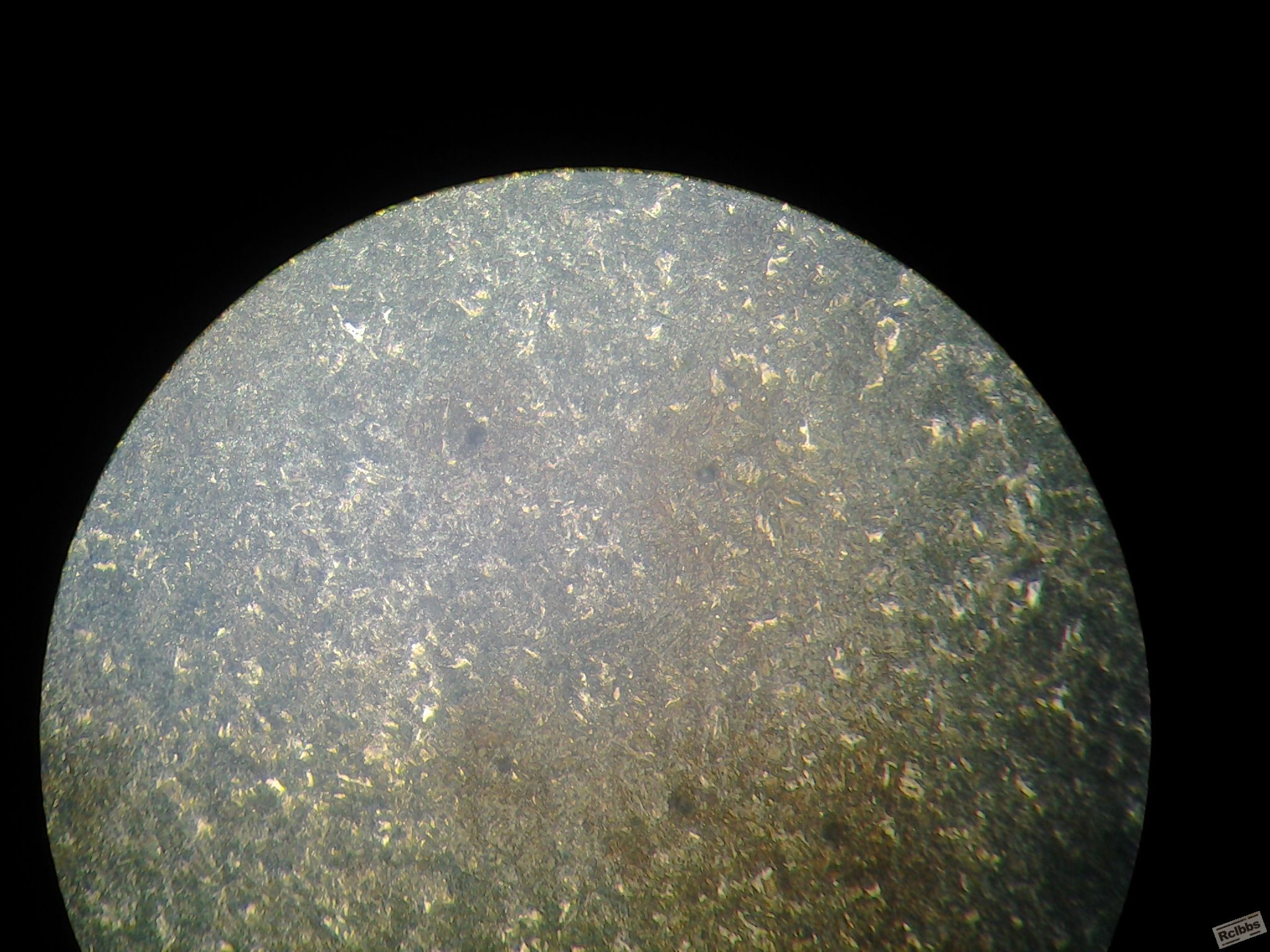

请教各位一下,组织是P+F还是S+F?

粒状贝氏体+(M-A)组织

可是硬度只有18HRC,685度回火的

图片多少倍?真的看不太清楚…
发表于 2015-5-29 08:22:27 | 显示全部楼层
685℃回火?应为细P十F。

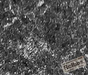

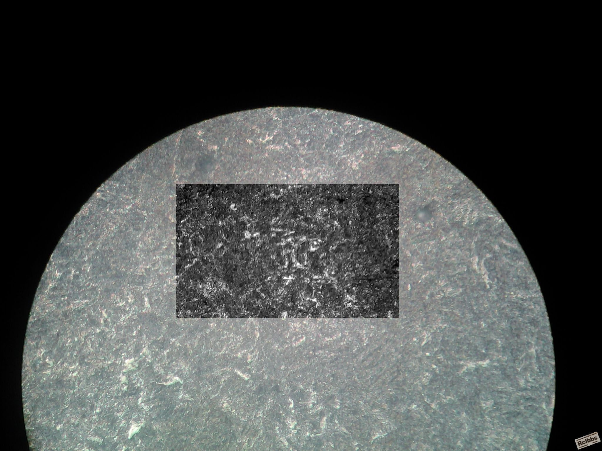

bsh543516227 发表于 2015-5-29 07:42
可是硬度只有18HRC,685度回火的
已回火的粒贝+(M-A)组织。截图:灰白色粒贝,其余M-A组织

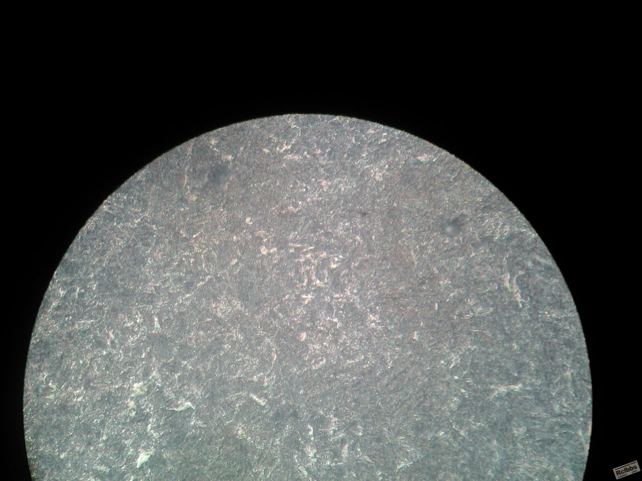

发表于 2015-5-29 21:44:33 | 显示全部楼层
高温回火应该为回S和F,少量残A
