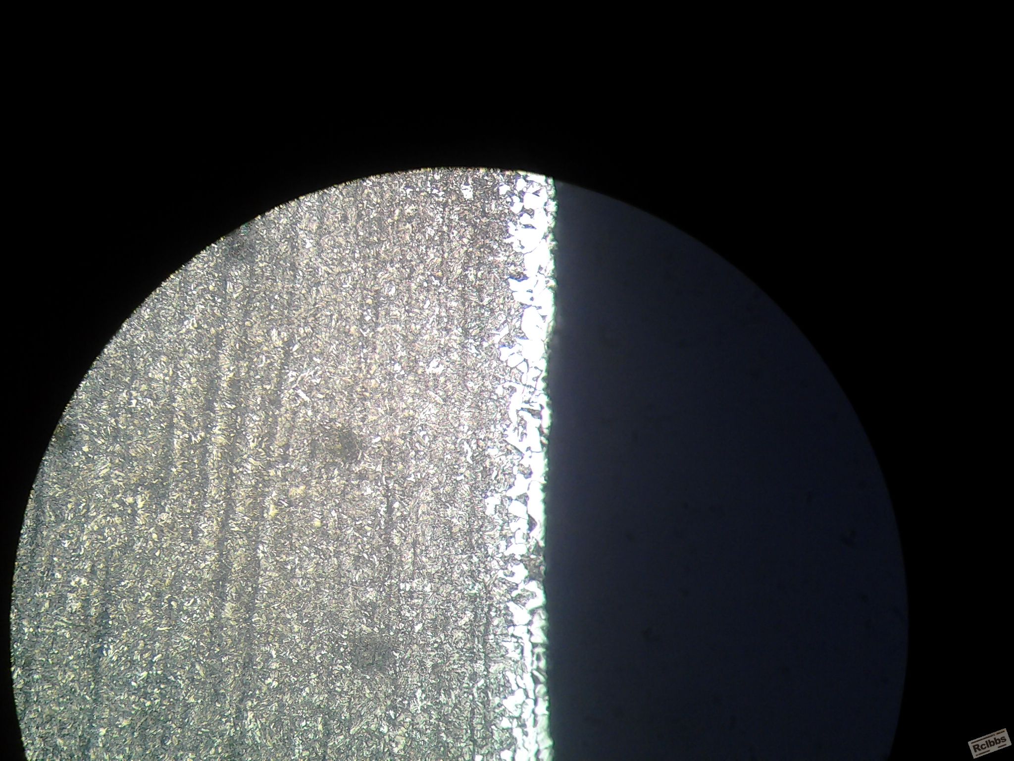

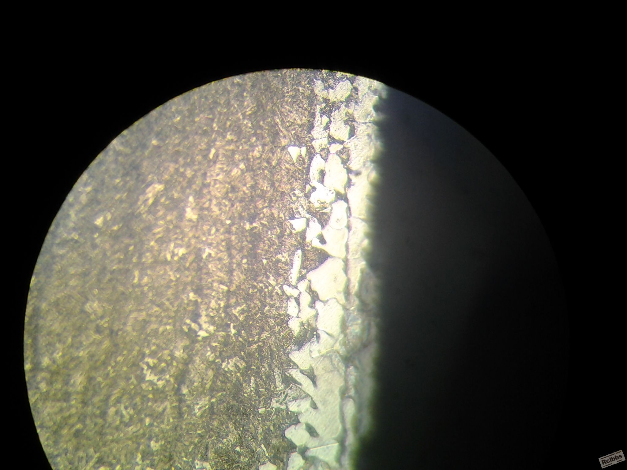

请教这是未融F吗?延长保温时间一点变化都没有,还是存在

                       表面吗?脱碳吧

脱碳

严格的讲是也是属于未溶铁素体,是由于脱碳造成表面含碳量下降,奥氏体化温度提高造成的。

不是表面,是钢管内壁。谢谢帮助

脱碳未溶铁素体没错,是怎么脱碳的那还得看整个制造过程,并不一定是热处理所致地。
发表于 2015-6-1 10:15:16 | 显示全部楼层
保护气氛加热时,由于管材内部通常形成一个半密封的空间,里面气流不畅,且存留大量的空气(内含氧气),容易导致脱碳。

只要是能与外部接触,产生的铁素体,都可以考虑是否脱碳。管内也是可以与空气接触的
