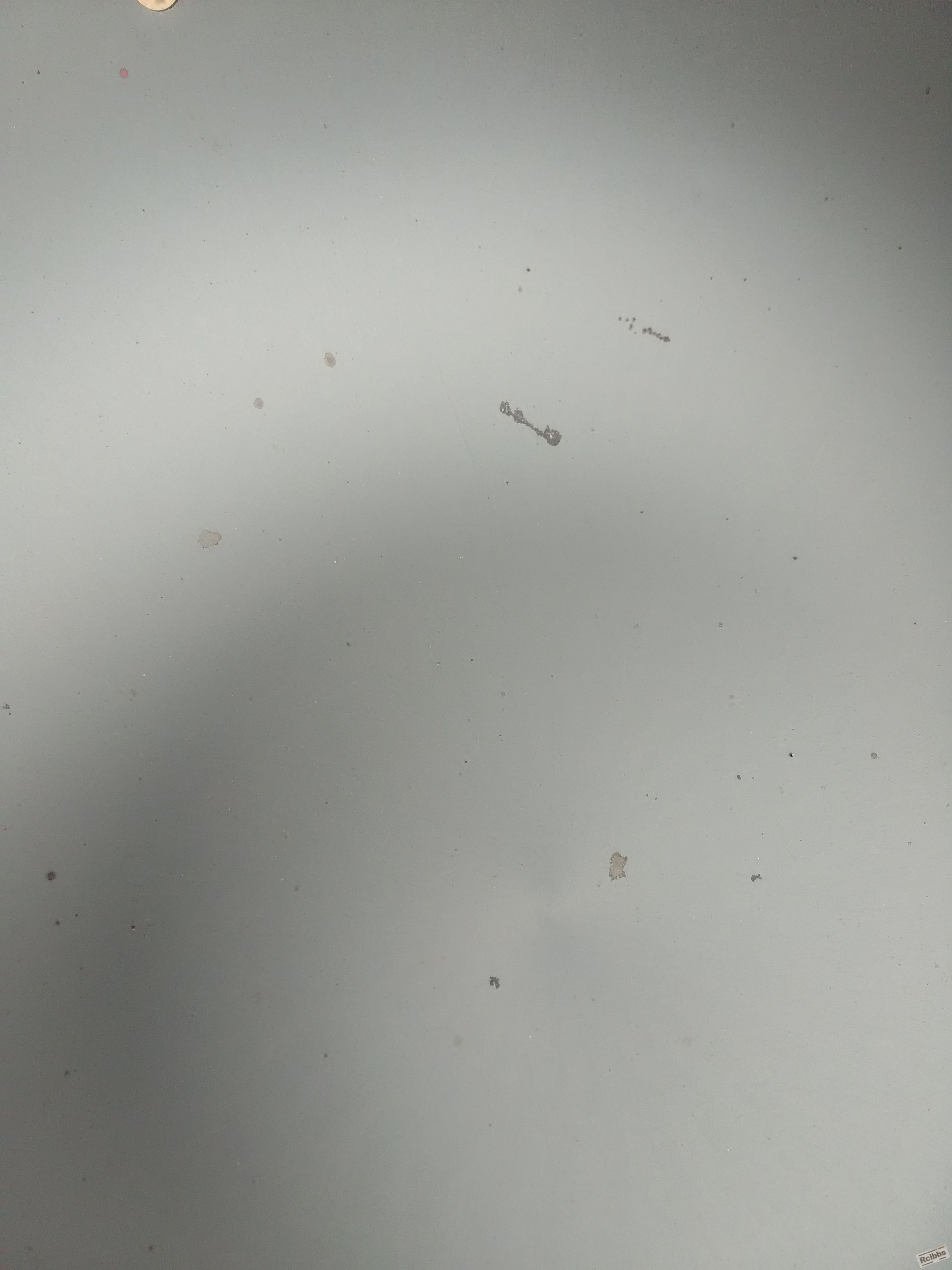

气体氮化后,一半产品表面有斑点是怎么形成的,怎么控制呢?

前清洗工序有没有问题?

要做到完全没有斑点,那也是对自己的苛刻,也没办法,只有前清洗完后,真空烘干,整个过程,不能再用手套去碰去摸
