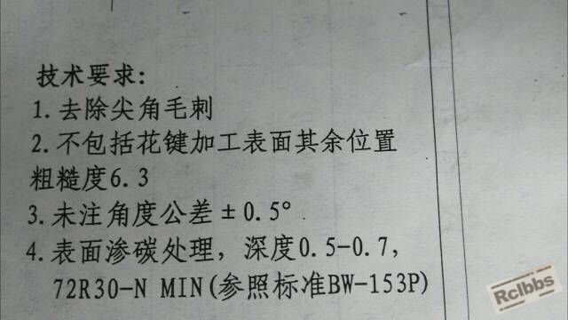

车间准备新接的产品,渗碳没问题,只是最后一句话什么意思,72R30-N MIN(参照标准BW-153P)?如图,请教各位师傅,先行谢过!

可能的意思是表面硬度72 HR30N 以上,但是不一定准确。没有见过BW-153P这个标准,你可以要求客户提供该标准,他们肯定有的。
