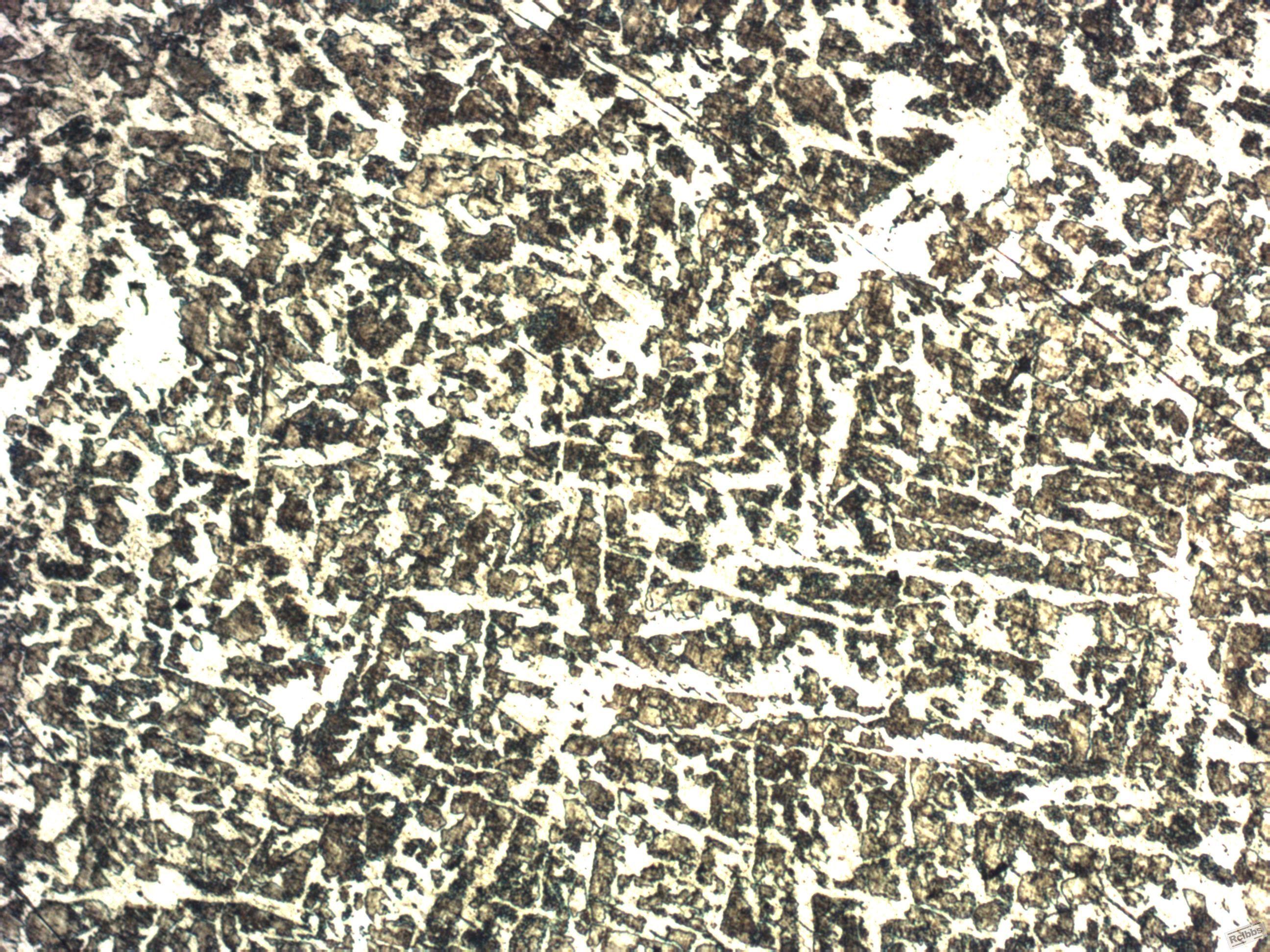

求助该组织,材料ZG230-450,正火(是不是铁素体+珠光体+残留铸态组织)
总感觉不像正火组织,和图谱相差很远。
100X
100X
发表于 2015-5-27 15:55:56 | 显示全部楼层
铸态魏氏组织的特征比较明显
   有时候并不是正火工艺问题,而是本身就需要多次正火处理

是说组织是铁素体+贝氏体

这个是刚刚改善的图片。这个还是存在铸态魏氏组织?,求教。谢谢

没有魏氏组织

感觉加热温度或者保温时间不够,不知道你是怎样调整工艺,改善组织的,能否告知?

没有看到魏氏组织,存在少量铸态组织。可参照GB/T8493。

1、第二个图片,是供应商提供的产品,只是让判定合格或不合格,我们要求正火处理,硬度HB156-210,(硬度检测合格,但偏低154、146),
金相组织看上去也可以。
2、第二个图片,晶粒度要求5级以上,我这面评价7级,但不知道对不对
发表于 2015-5-30 21:06:40 | 显示全部楼层
有魏氏组织不怕,按相关标准进行评级。若在控制范围内。则问题不大
签到天数: 18 天
发表于 2015-6-1 09:59:20 | 显示全部楼层
魏氏组织,高温正火+低温正火试试看能否改善?
后续注意铸造工艺
签到天数: 292 天
发表于 2015-6-4 22:37:56 | 显示全部楼层
铸造速冷了,组织遗传。
签到天数: 292 天
发表于 2015-6-4 22:39:15 | 显示全部楼层
正火难以彻底改善,建议铸后保温缓冷后正火
 楼主| 发表于 2015-6-5 19:01:38 | 显示全部楼层
第二张图片,应该正火可以。看上去铁素体分布也算均匀,没有特别大的块状存在。

发表于 2015-8-6 11:14:31 | 显示全部楼层
第二张没问题了,正火完全可以做到正常。
