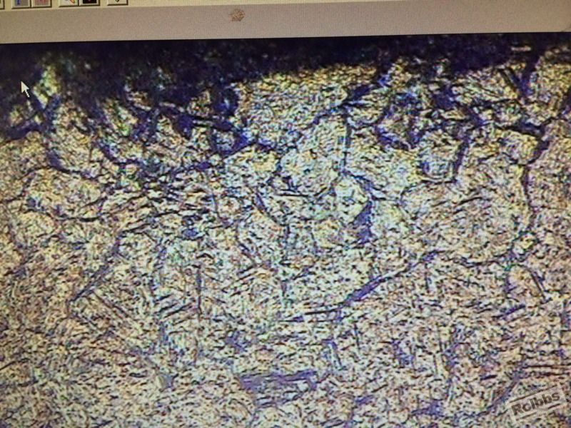

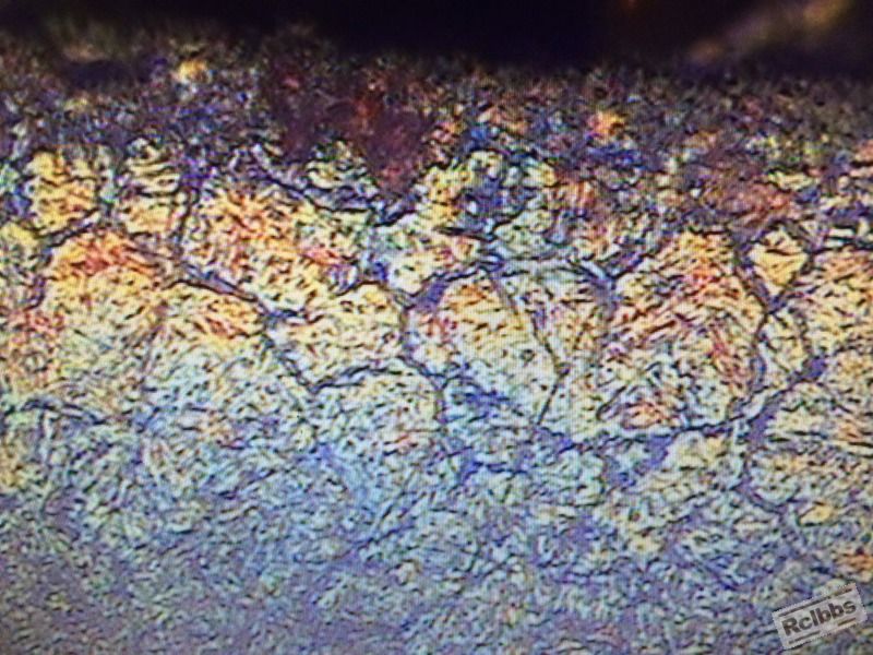

渗碳淬火表面出现黑色网状是什么原因?

晶界氧化,最好抛光态量下长度.

发表于 2015-5-28 11:40:25 | 显示全部楼层
晶间氧化:个人认为它指的是渗碳后表面非马氏体组织,指渗碳介质中的氧向钢内扩散,在晶界形成Cr、Mn、Si等元素的氧化物,致使该处合金元素贫化,淬透性降低,淬火后出现黑色组织(屈氏体)
