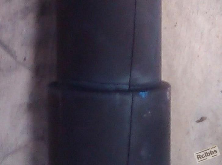

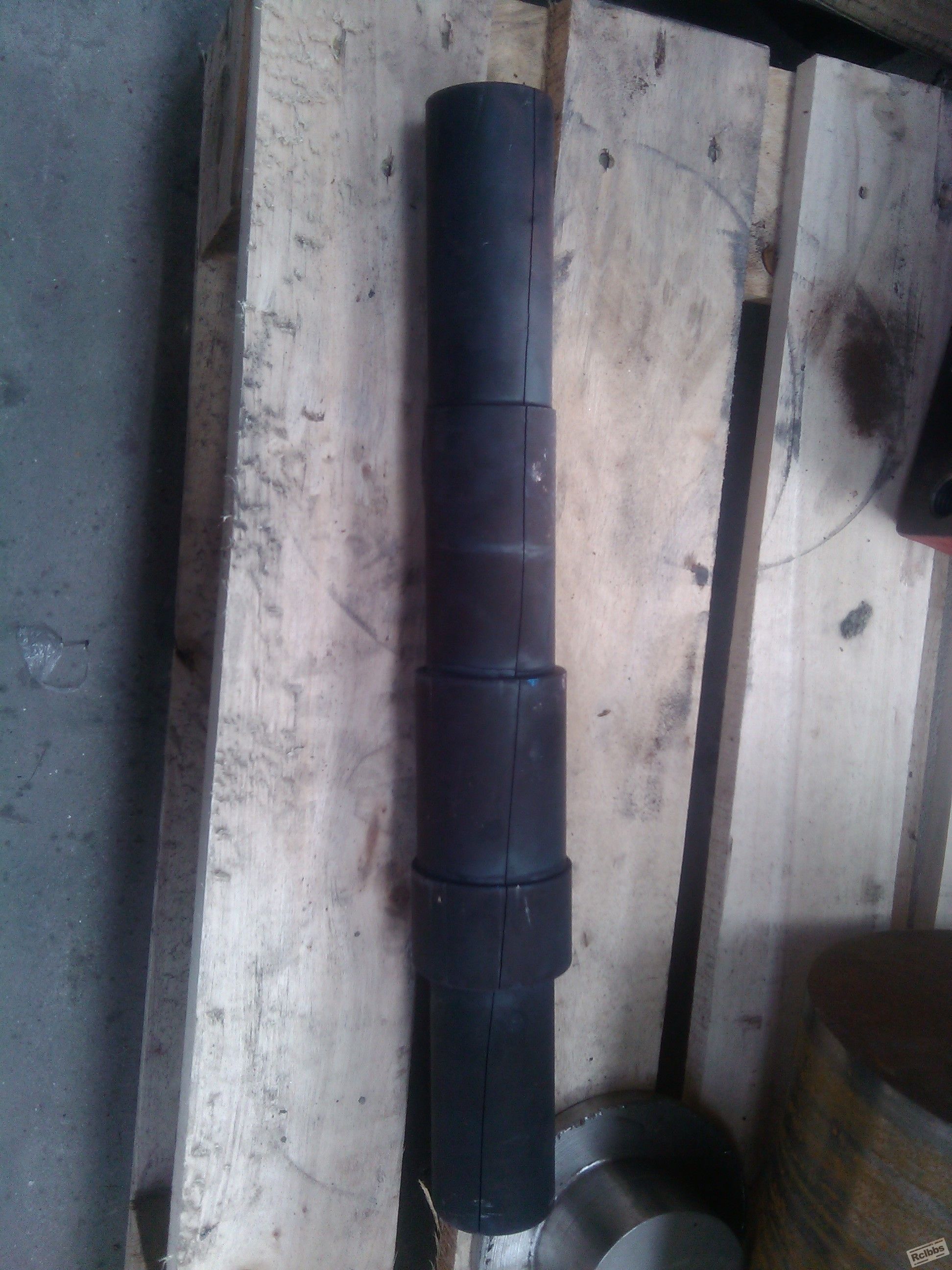

请大家帮我分析下大概是什么原因造成的 ,具体情况还有待分析 ,一直开裂到头,还是头一次看到

是批量的还是只有一件?

发表于 2015-5-28 19:09:37 | 显示全部楼层
还存在橫裂

发表于 2015-5-29 07:49:59 | 显示全部楼层
一般材料原因。检查材料的带状组织。
 楼主| 发表于 2015-5-31 09:37:10 | 显示全部楼层
只有1件 在做金相 热处理会开裂吗
签到天数: 76 天
发表于 2015-6-3 13:55:09 | 显示全部楼层
真正的淬火裂纹,但裂纹原因还要分析,从材料,淬火工艺
