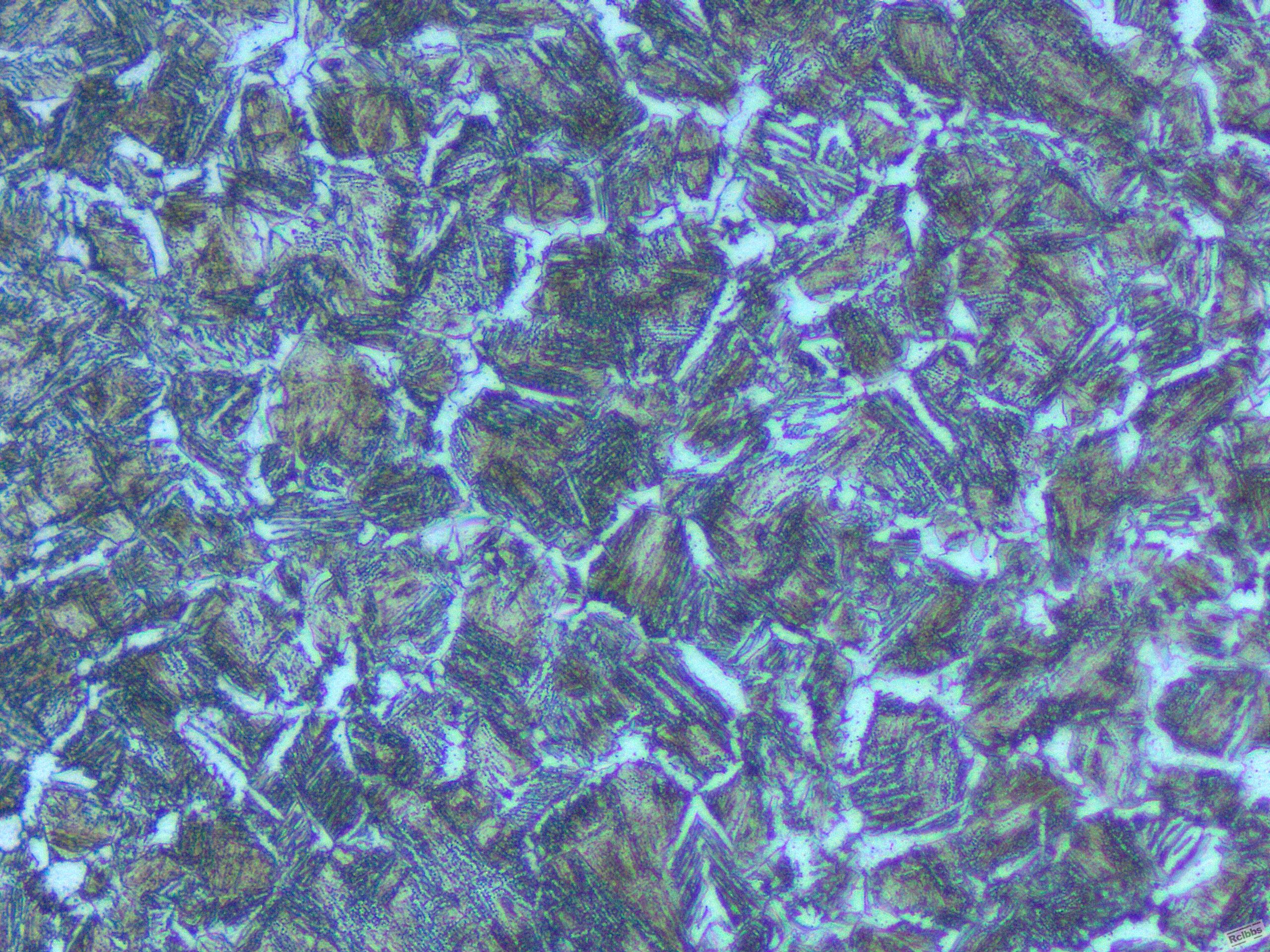

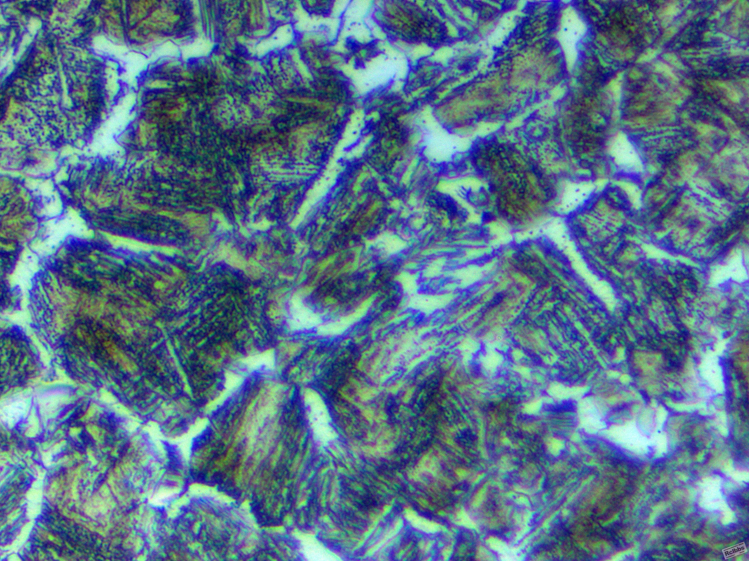

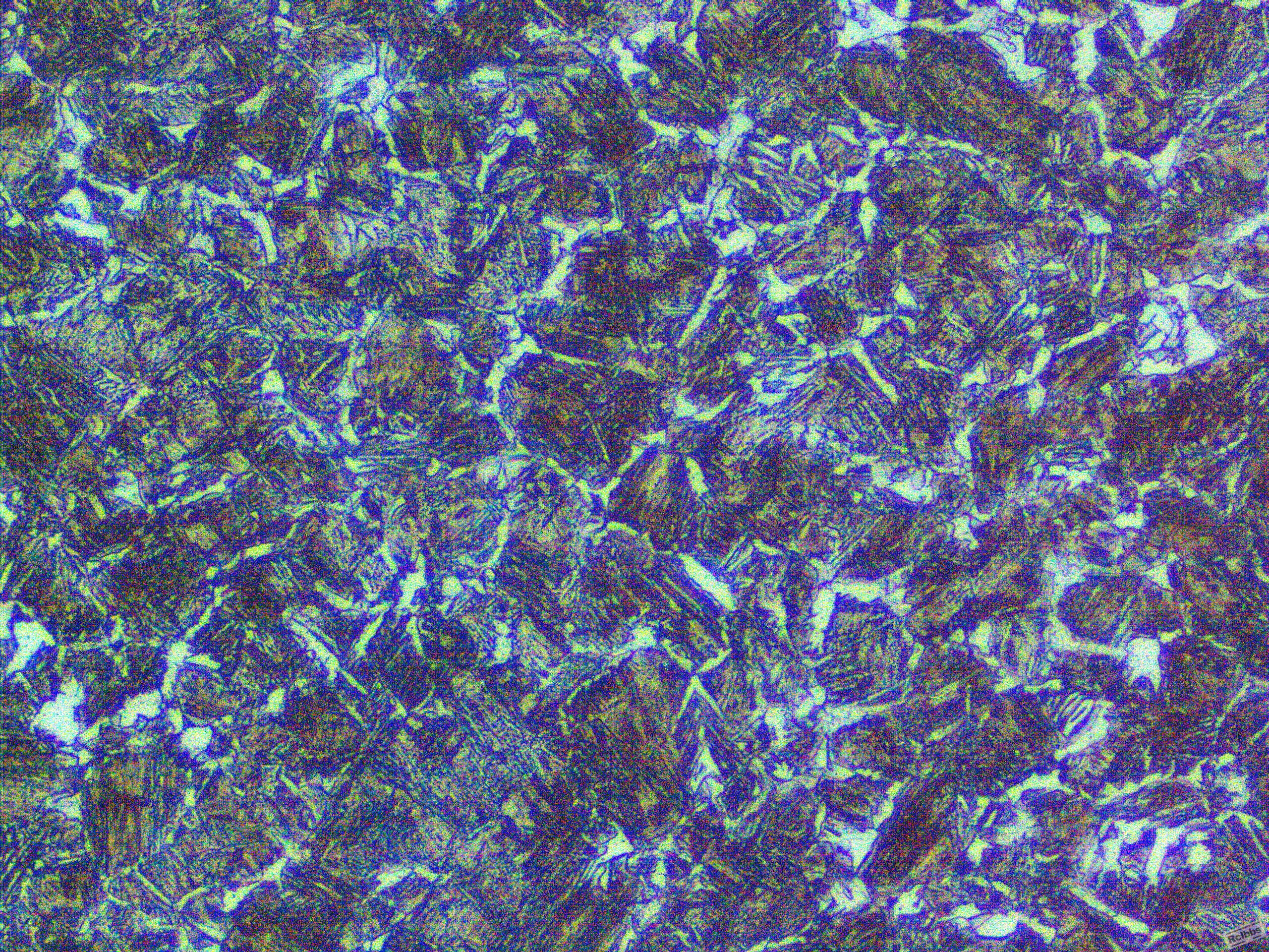

请各位热处理 同行分析一下, 心部淬火组织为何会沿晶界析出  铁素体 且成网状?
400X
400X
500X
500X
1000X
1000X

 楼主| 发表于 2015-5-28 23:30:37 | 显示全部楼层
不好意思,上图中图片的倍数标错了,最上一张1000倍, 中间一张500倍,最下面一张400倍
 楼主| 发表于 2015-5-28 23:32:06 | 显示全部楼层
920 渗碳 840淬火 ,心部形成如此多的网状铁素体

从图上看,已经有魏氏体组织产生,说明温度高,网状铁素体是在渗碳降温的时候产生。20Cr不是本质细晶粒钢,不能渗碳直接淬火。这些零件需要在保护气氛下正火,消除网状铁素体,然后使用!
