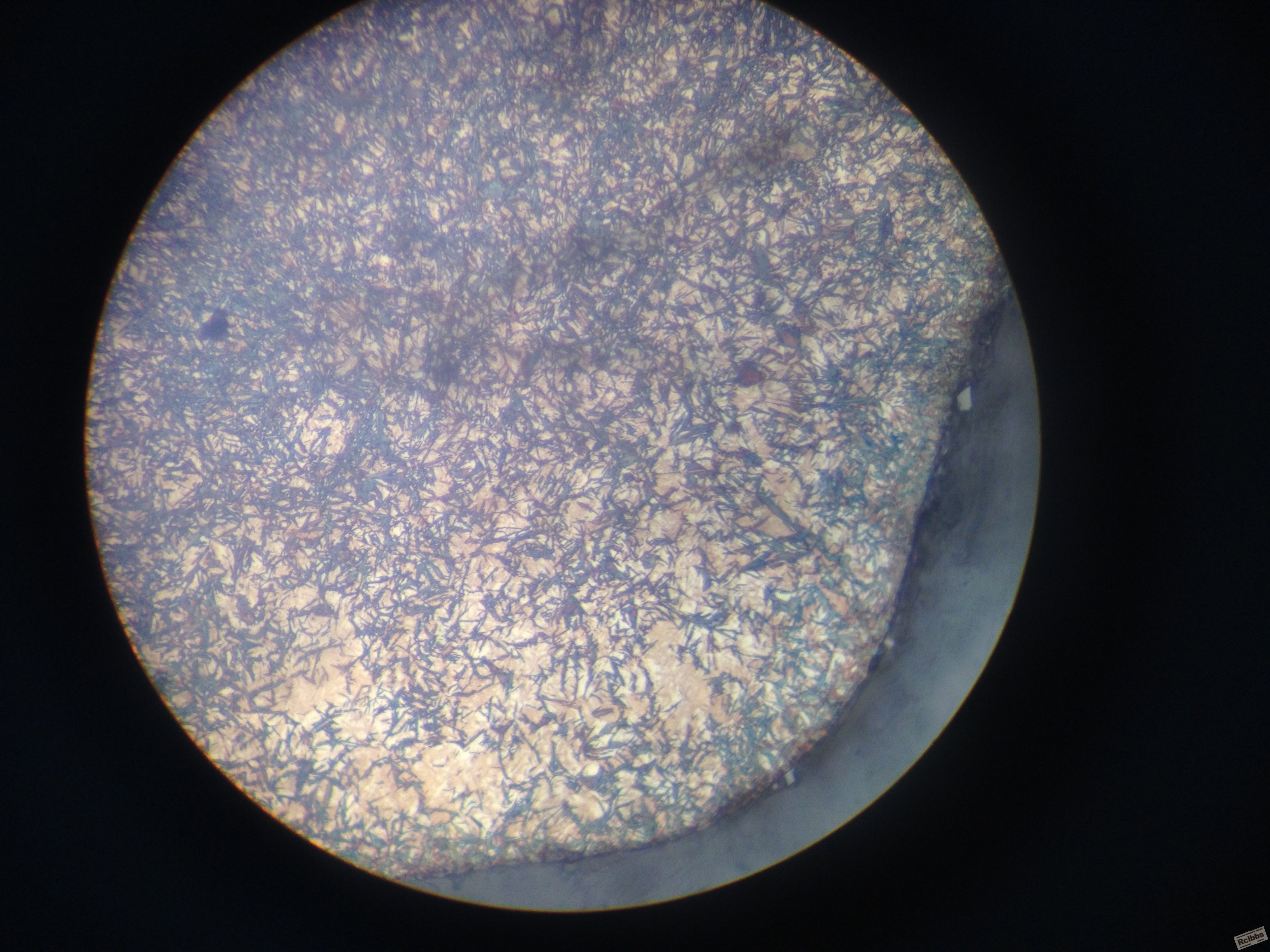

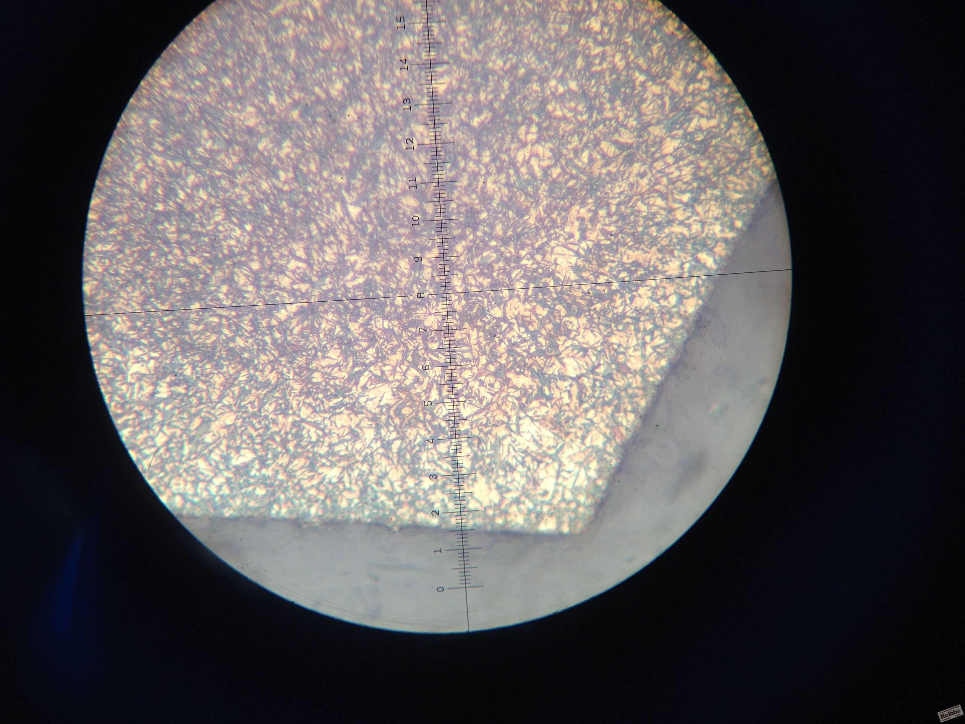

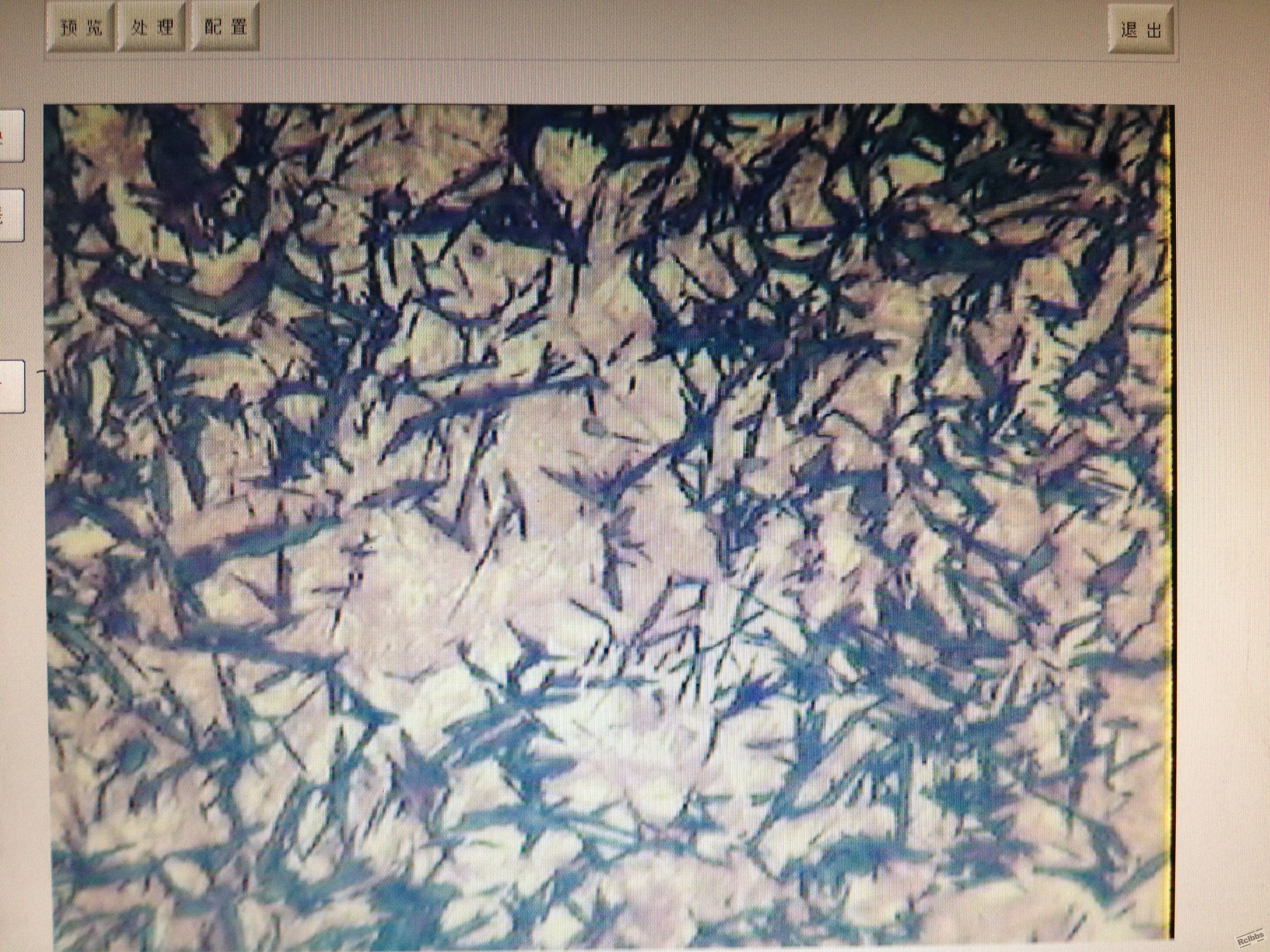

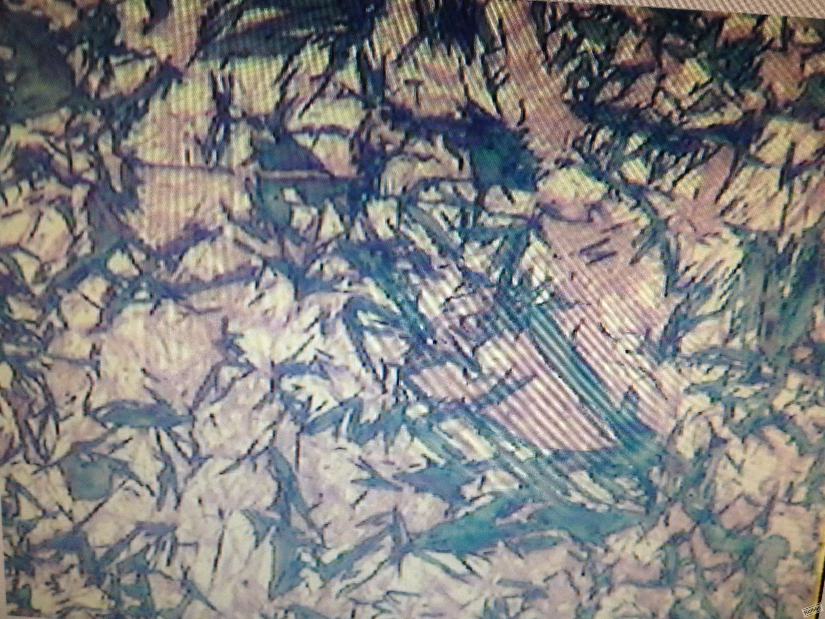

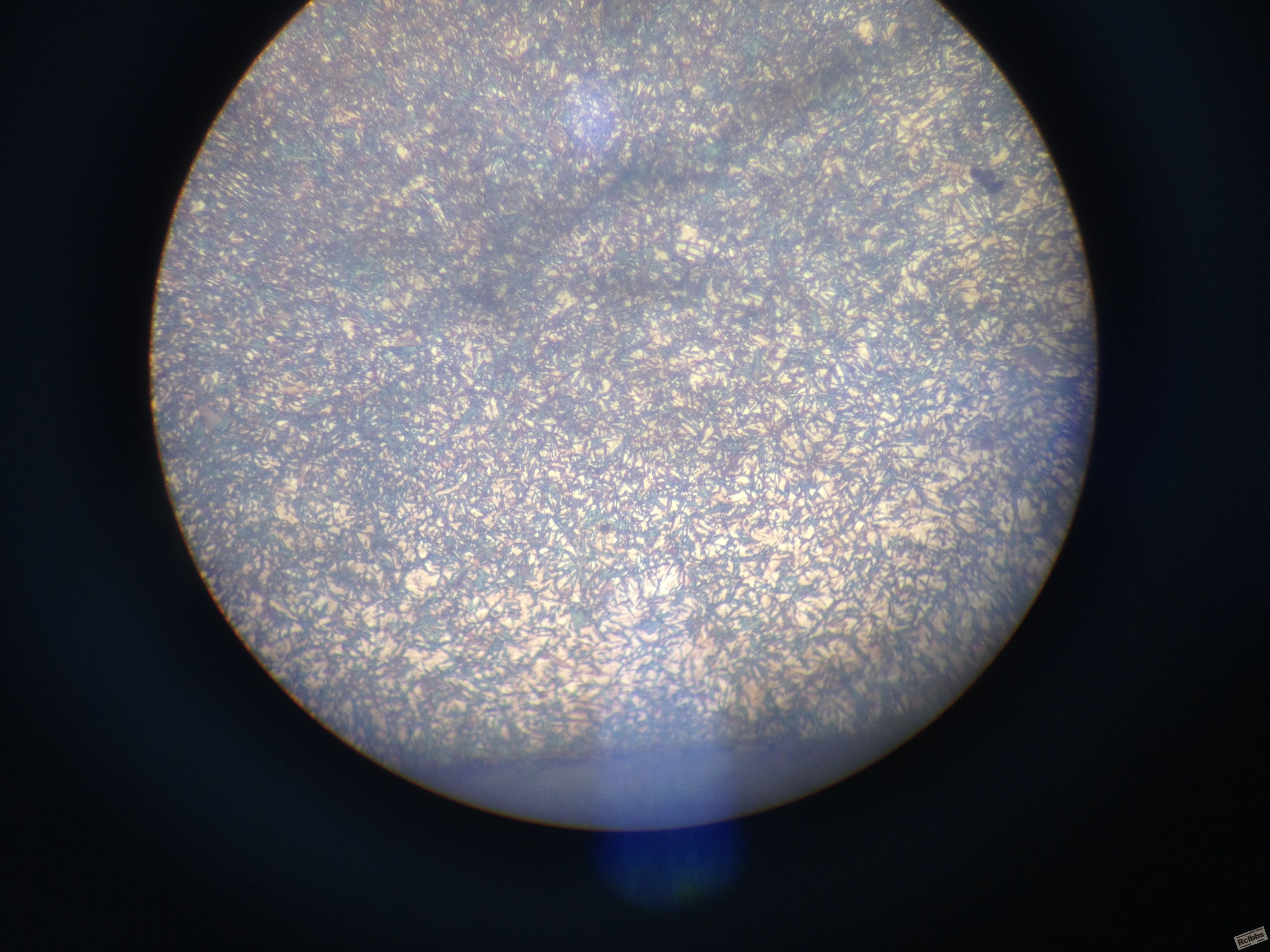

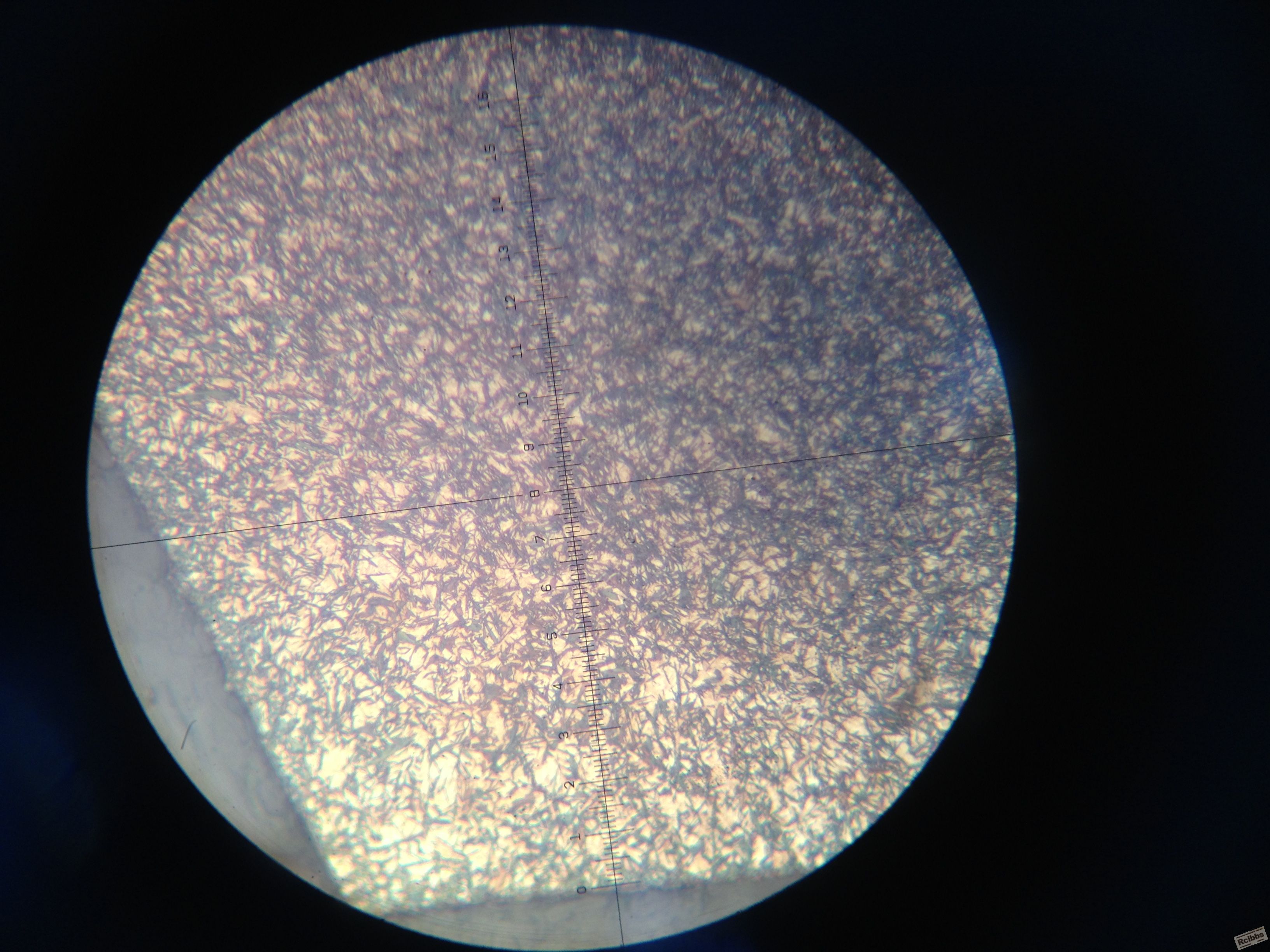

上传图片是8620H钢渗碳淬火产品,强渗是900度1.15c%,215min,扩散是900降到840,0.93c%,840度淬火,圆形为400倍,方形为400x1.5。图片位置为两齿尖角,这还有得救吗?该如何返?
