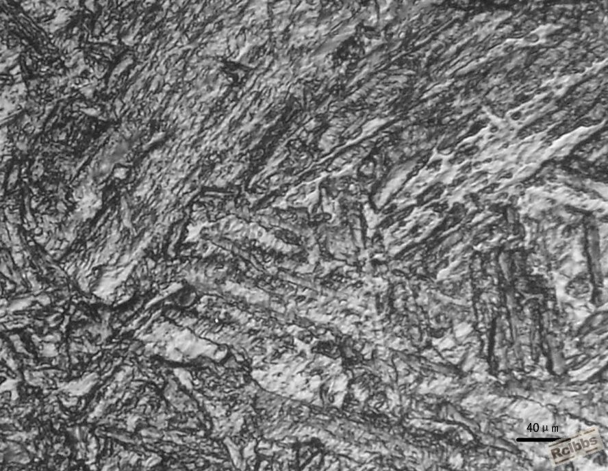

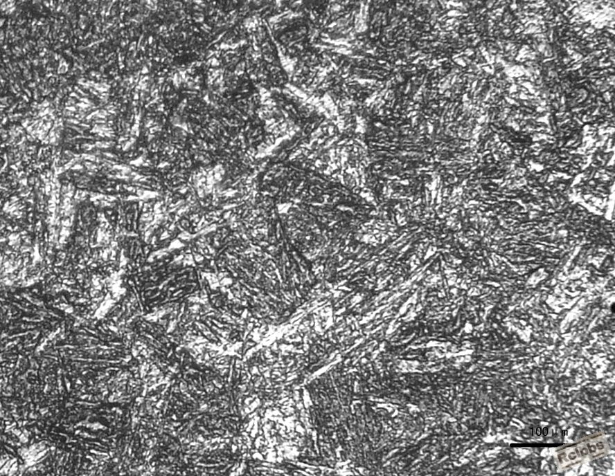

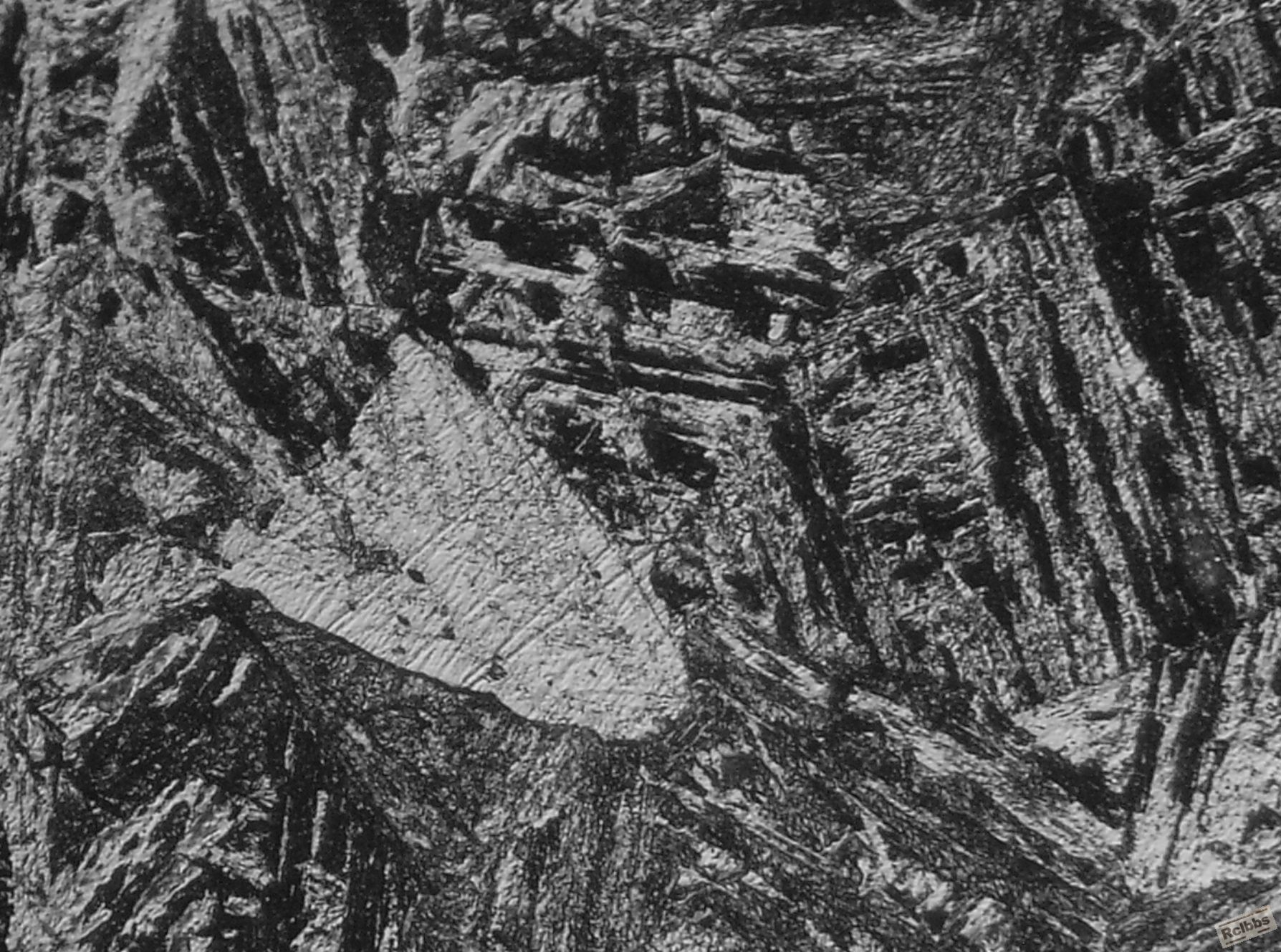

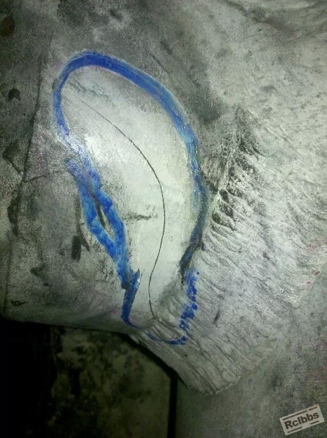

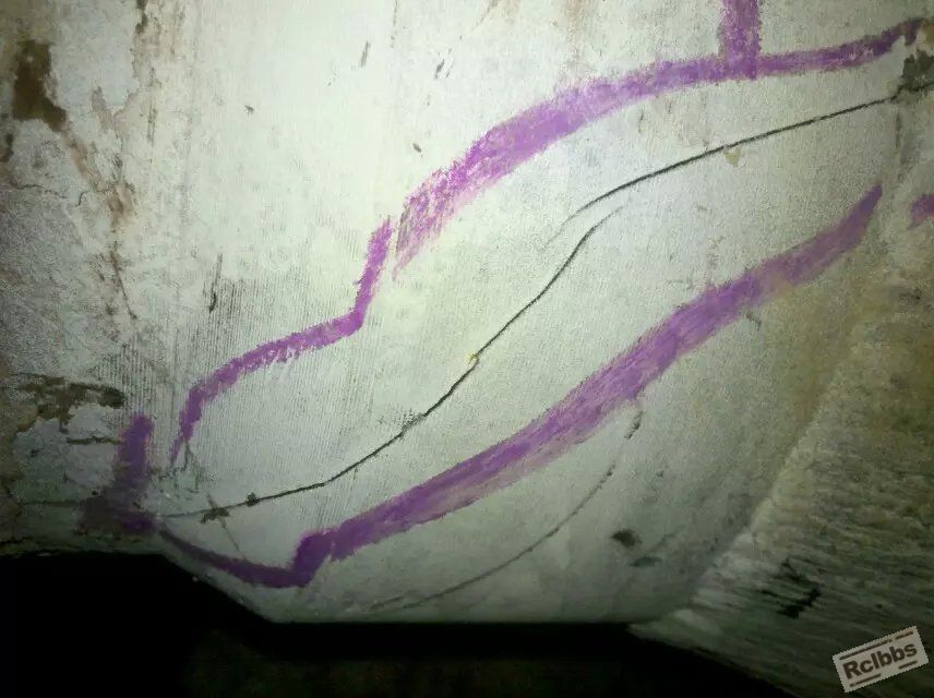

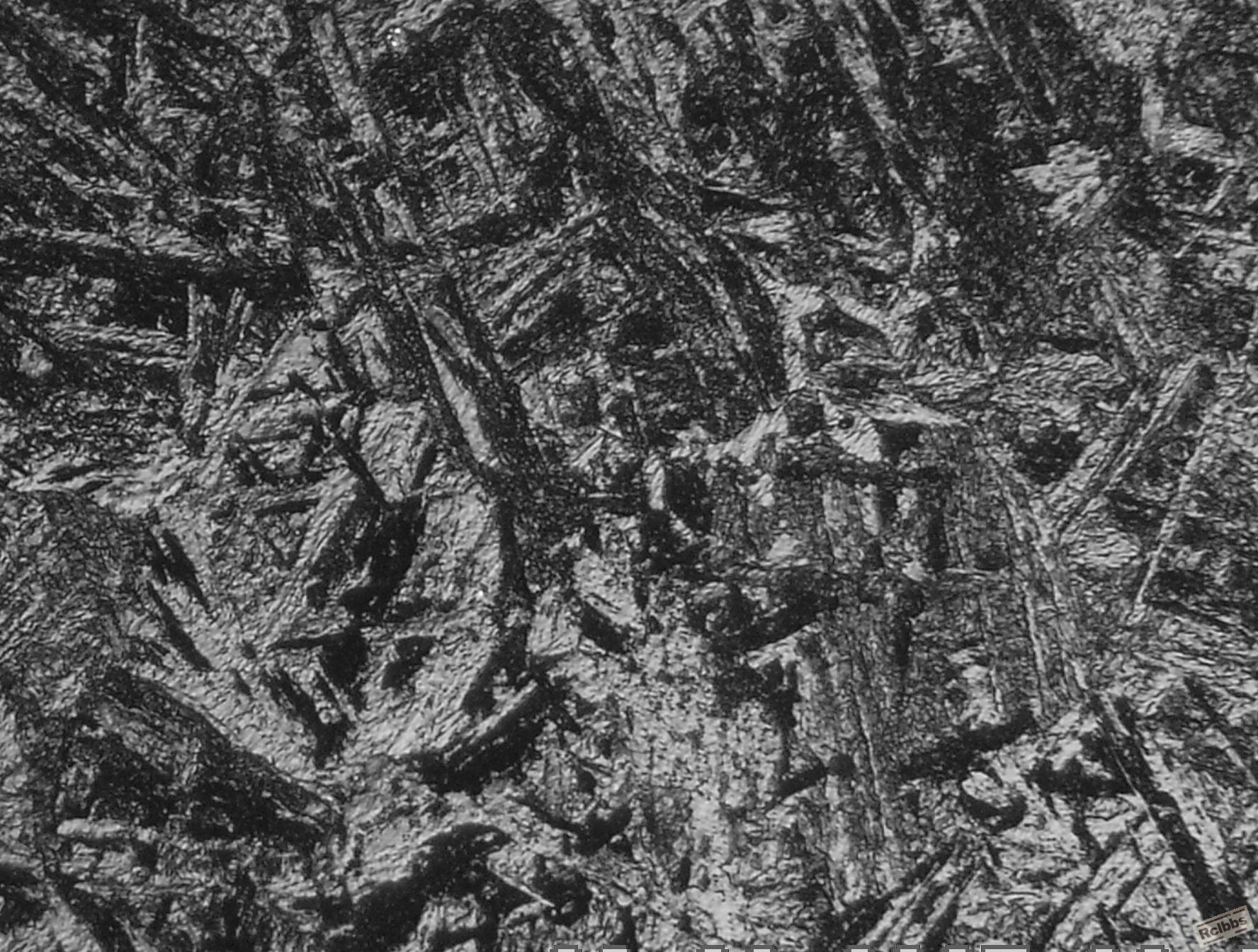

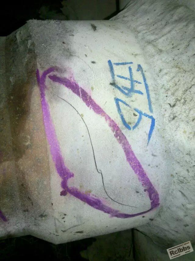

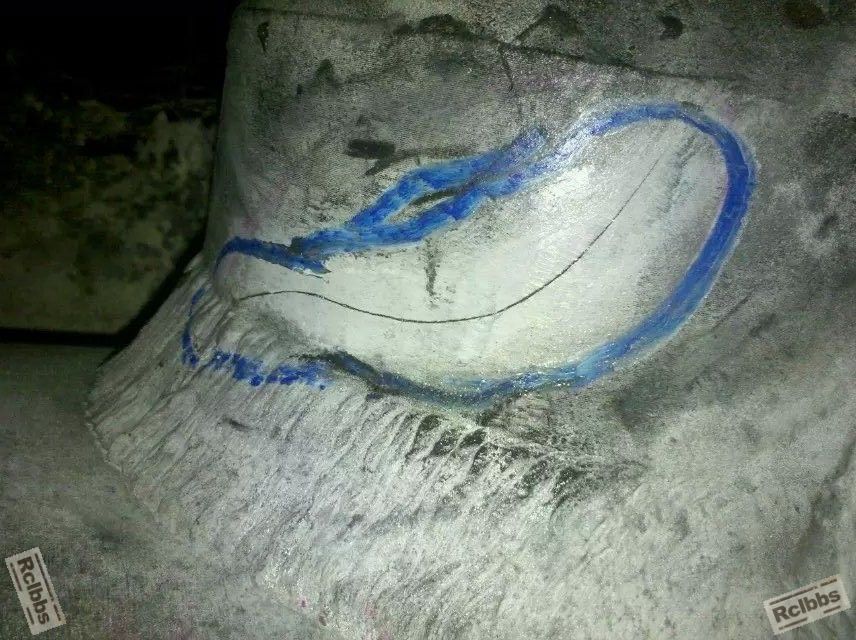

材质为P91的导汽管管座,在探伤过程中发现多处管座母材上有严重的裂纹缺陷,管座厚度约34mm,有的裂纹打磨深度到26-28mm,几乎快裂透了,金相组织看着也没什么问题,硬度在190-220HB之间,也在要求范围之内,请见过此种缺陷的专家发表下看法。谢谢! 1.jpg 2.jpg 3.jpg 裂纹形态, 250X-1副本.jpg 250X-2副本.jpg 母材显微组织250倍, 500X-1副本.jpg 显微组织500倍。

裂源在热影响区,那里的组织、晶粒看过吗?
 楼主| 发表于 2015-5-29 18:51:01 | 显示全部楼层
不在热影响区,多在母材上。

那些金相组织应该将裂纹包含进去,还要重点看看裂纹尖端的情况。这些组织皆为贝氏体,是不是你需要的组织?
签到天数: 941 天
发表于 2015-5-29 21:51:30 | 显示全部楼层
jianxinz 发表于 2015-5-29 18:51
不在热影响区,多在母材上。
这张图,你认为裂源在哪?

发表于 2015-5-29 21:57:02 | 显示全部楼层
母材的晶粒,评了几级,技术要求是几级合格?
我认为晶粒大了一些

发表于 2015-6-1 17:45:14 | 显示全部楼层
邹工你好!好久不见!最好看裂纹两侧的金相。目前的这个P91的组织应该是可以接受的,晶粒度大一点,关系也不大。

呵呵,杨工好,最近单位有点忙,没来论坛。这个金相组织基本就在裂纹附近做的。裂纹打磨后做的。。。。
你好,组织是回火马氏体吧?不是贝氏体。。。。

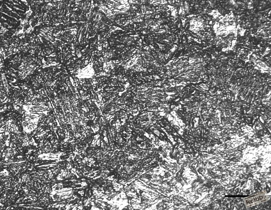

杨工,像P91材质的组织的晶粒度怎么要求的?怎么评定回火马氏体的晶粒度?我之前也做过一个P91的热段弯头组织,250倍下就感觉晶粒很大,如图: P91-250X-1.jpg P91-250X-2.jpg ,咨询了下电科院的专家,他说没事。
签到天数: 128 天
发表于 2015-6-2 18:58:42 | 显示全部楼层
jianxinz 发表于 2015-6-2 17:17
杨工,像P91材质的组织的晶粒度怎么要求的?怎么评定回火马氏体的晶粒度?我之前也做过一个P91的热段弯头 ...
这两张图是典型的贝氏体
签到天数: 128 天
发表于 2015-6-2 19:00:43 | 显示全部楼层
我坚信是贝氏体

发表于 2015-6-3 09:08:40 | 显示全部楼层
纯粹从焊缝来看,摆宽似乎过大,会造成热输入过高,引起过热等,应该要分道的。不知道实际尺寸多少?

发表于 2015-6-3 11:16:31 | 显示全部楼层
晶粒度大点有助于提高P91的耐高温蠕变性能。电科院的专家说的是对的。ASME SA213里面规定了许多耐热钢的晶粒度是7级或者更粗,也有类似的意思,晶粒并不是越细小就越好。
签到天数: 72 天
发表于 2015-6-3 11:20:35 | 显示全部楼层
P91标准里面好像没有规定晶粒度级别要求。但是我们做P91材料的检验的话,有些P91材料的晶粒度比你这个照片里的更大,但是我们都认为可以接受,只要力学性能等其他要求合格就可以了。

发表于 2015-6-3 13:00:58 | 显示全部楼层
在故障件上打一个断口,分析钢的质量
签到天数: 23 天
发表于 2015-6-3 16:54:54 | 显示全部楼层
母材是锻造的吗,裂纹怎么是这个走向,我很怀疑是母材本身的缺陷,还是看看裂纹处的组织吧

leeyoung007 发表于 2015-6-3 11:16
晶粒度大点有助于提高P91的耐高温蠕变性能。电科院的专家说的是对的。ASME SA213里面规定了许多耐热钢的 ...
对于“晶粒度是7级或者更粗”这句话,你是怎样理解的?

发表于 2015-6-5 09:17:48 | 显示全部楼层
为了满足高温力学性能,我们这里接触到的标准,晶粒度要求大于等于2级,混晶级别之间不超过3级,高温铁素体不超过5%。

发表于 2015-6-5 10:07:03 | 显示全部楼层
对于“晶粒度是7级或者更粗”这句话,你是怎样 ...
袁工你好!我的理解是根据E112评定的晶粒度合格范围是7级或者6,5,4等级别。
