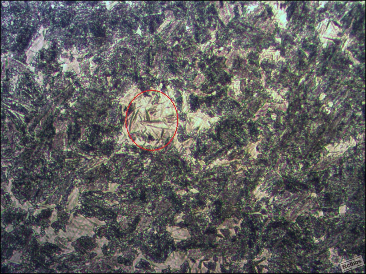

材质不清,热处理工艺不清,今天看了这张金相图片,感觉好奇怪,请大家分析分析如何出现这种组织?
途中白色区域是否为针M?
途中白色区域是否为针M?

成分偏析引起的,你圈出来的地方是针状马氏体+下贝氏体+残奥组织。金相请在抛光一下再腐蚀,效果应该更好。
发表于 2015-9-4 23:11:25 | 显示全部楼层
偏析造成的   针状马氏体+残余奥氏体
