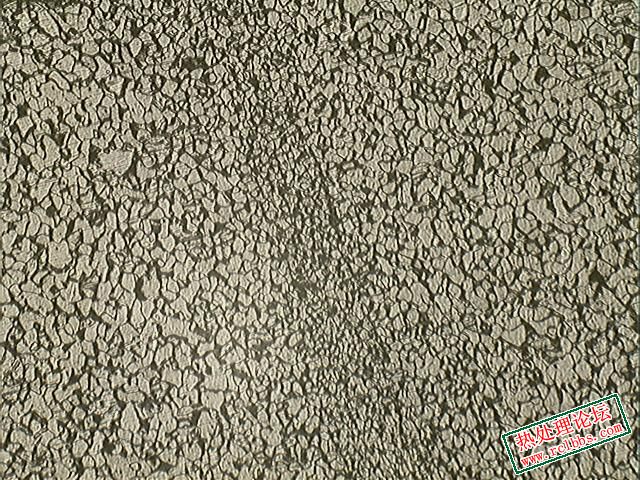

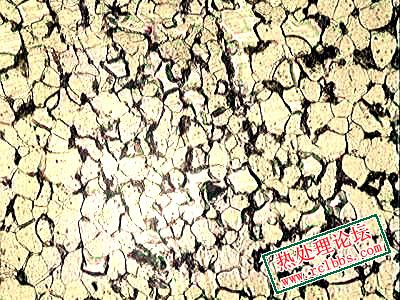

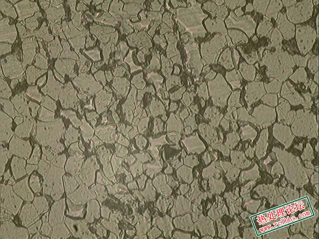

诸位老师:我这有两张材质为H40的焊管金相请帮我分析一下.我个人认为是孪晶奥氏体+屈氏体+碳化物.同时有少量贫碳铁素体产生!可以断定该组织是在高频焊接之后没有热处理!!!

图片的质量不是最佳,是否过腐蚀了。图片为焊管的哪部分组织?(焊缝、熔合线、热影响区、母材)
孪晶奥氏体+屈氏体+碳化物,这三种组织不可能同时出现的。
能否告知化学成分。

圖檔80KB. 捨不得让大家看清楚一奌?
