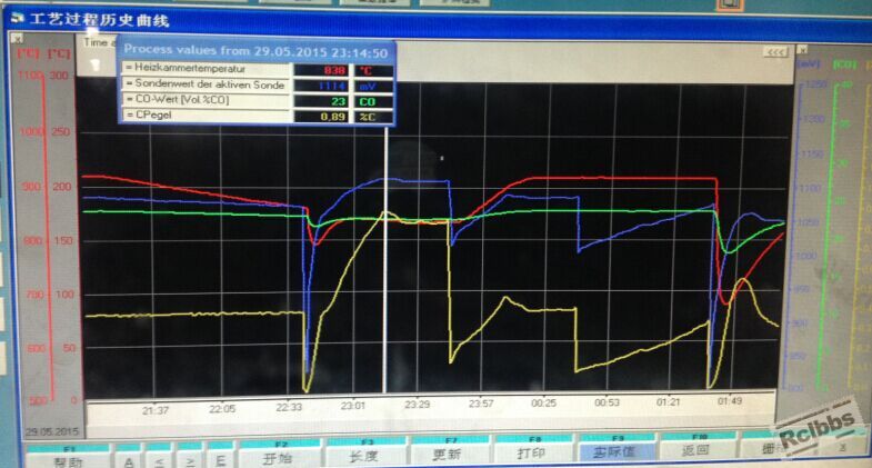

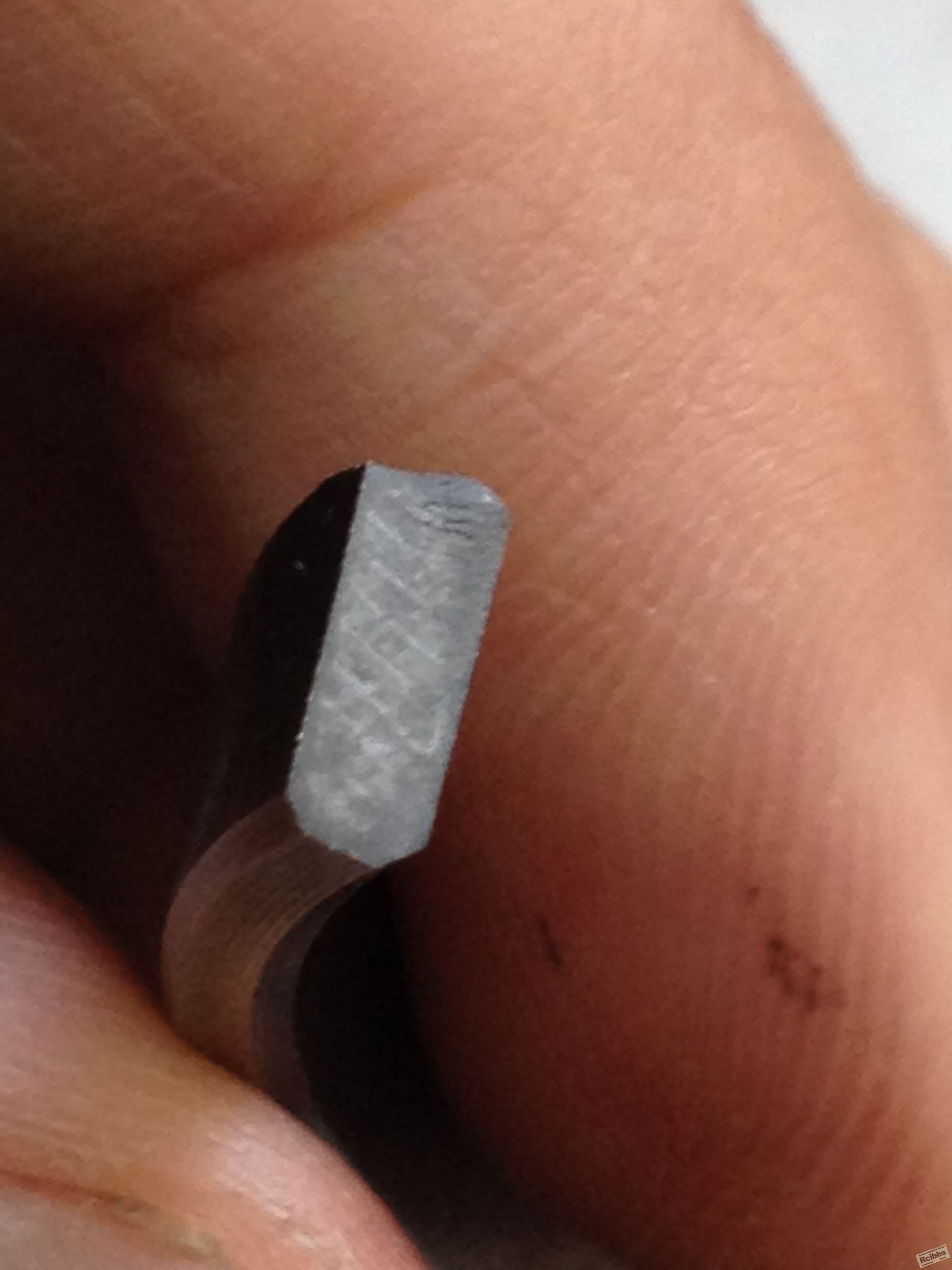

GCr15的环类零件在保护气氛中加热到840保温淬火后机加断裂,仅从该图中能看出什么信息吗?还请各位老师帮忙分析分析

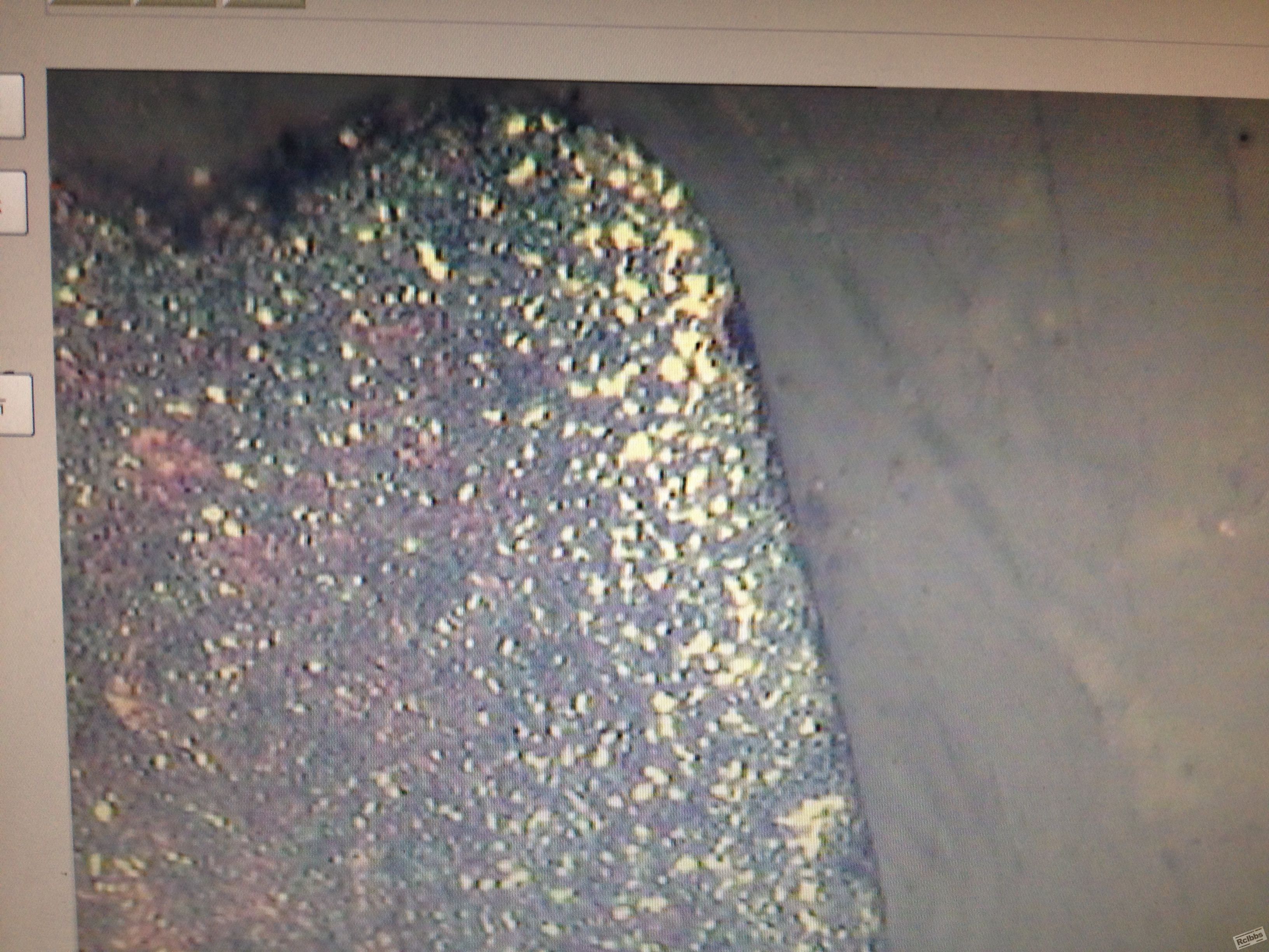

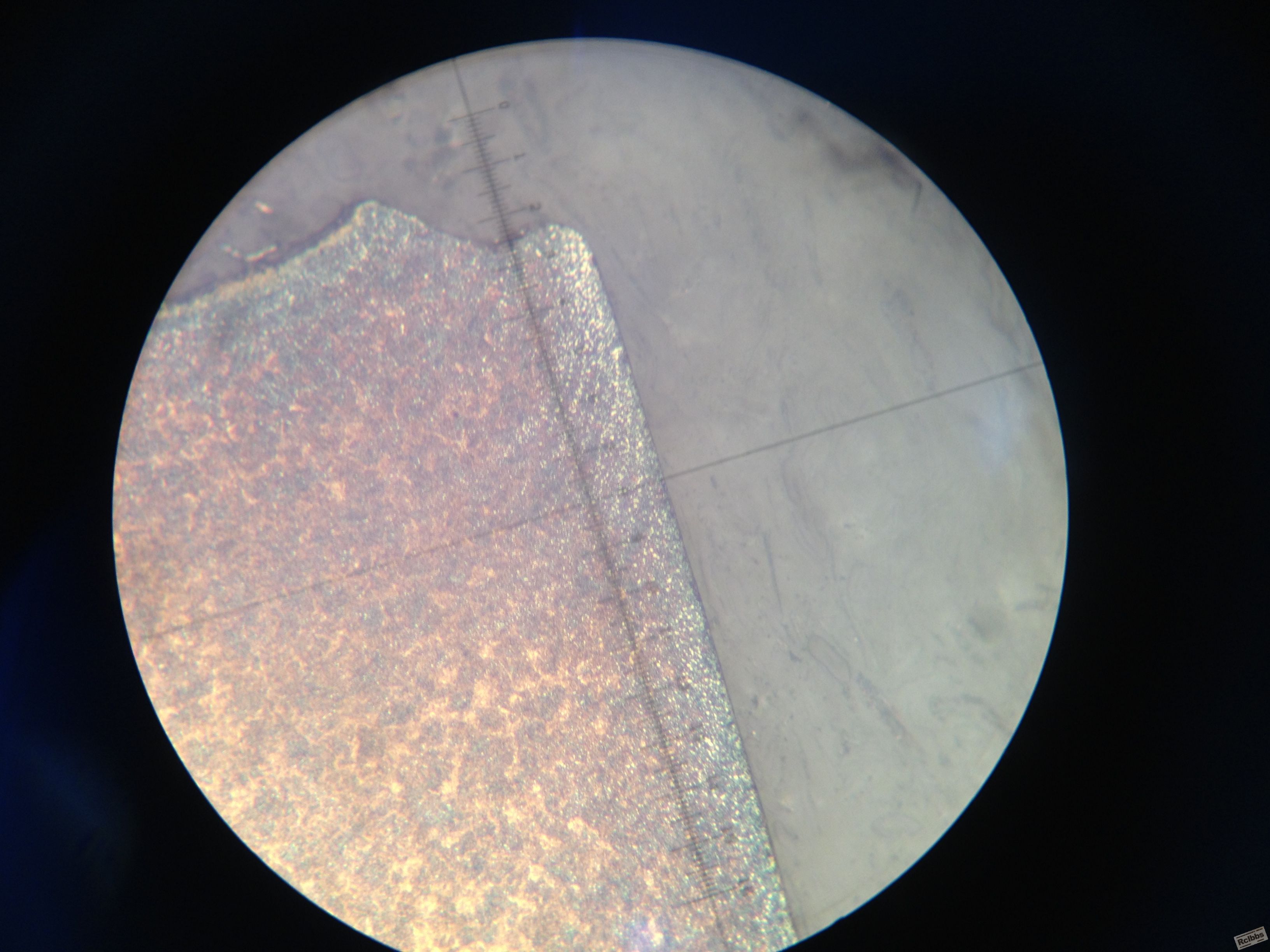

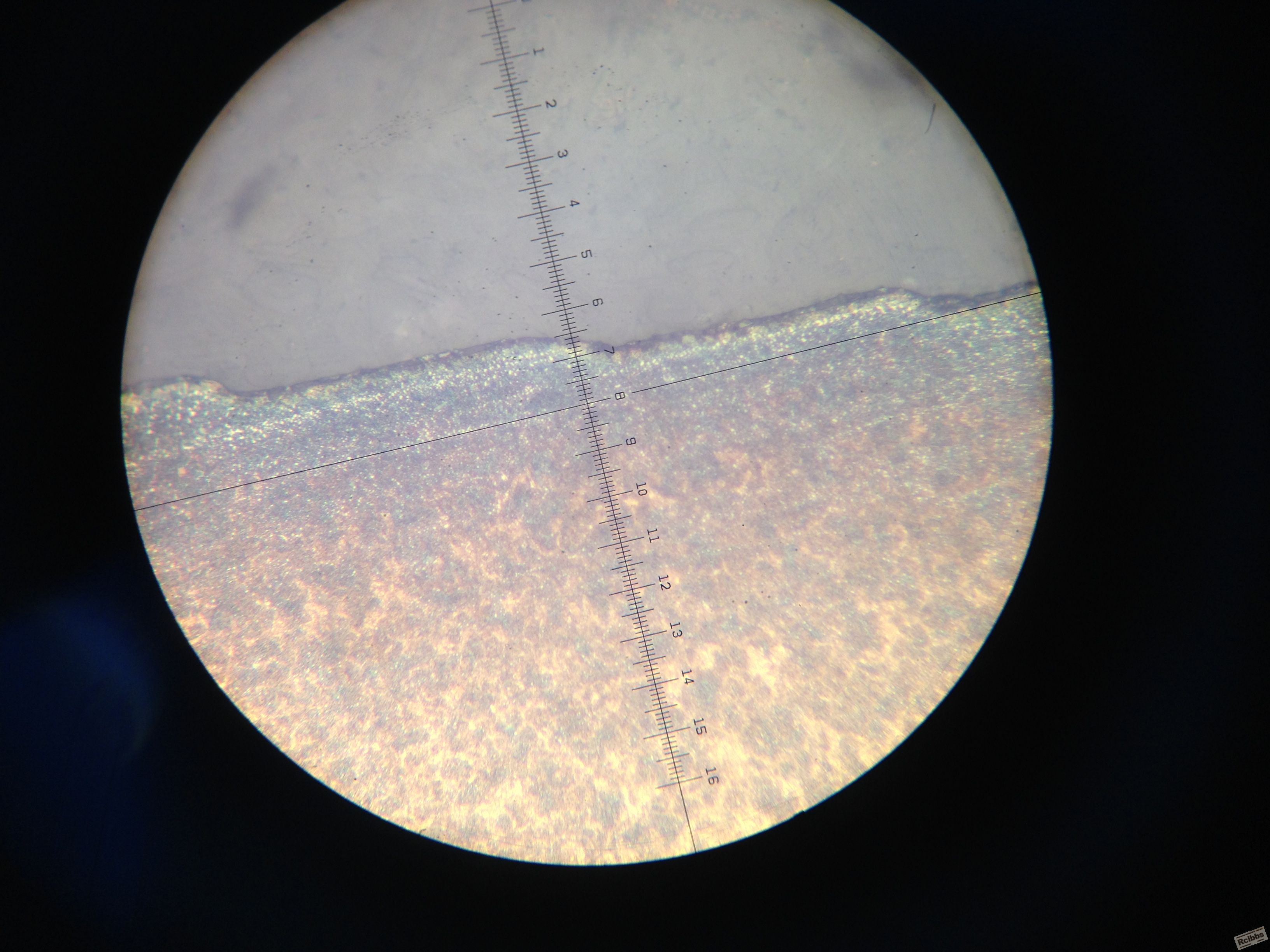

做金相发现有尖角的地方碳化物超标,有渗碳现象。工艺为淬火温度835,在超级渗碳气氛中加热,碳势0.83.怎么就渗了碳呢?
工艺曲线22:40进炉
工艺曲线22:40进炉
400X
400X
400X
400X
400x1.5
400x1.5

发表于 2015-5-30 18:50:06 | 显示全部楼层
图像太模糊
发表于 2015-8-13 22:43:13 | 显示全部楼层
这应该是碳势控制问题吧。读到的碳势和实际的工件表面气氛可能会有差别的。要看探头位置,还要看炉内气氛流场。如果加入的含碳气体没来得及与空气反应直接与工件接触了,那可不就是渗碳了。局部区域碳势都可以认为是无限大呢。
签到天数: 29 天
发表于 2015-8-14 07:08:21 | 显示全部楼层
可能碳势测得不准,适当降低碳势到0.7试试。

发表于 2015-8-14 08:10:51 | 显示全部楼层
有没有可能材料有问题呢
