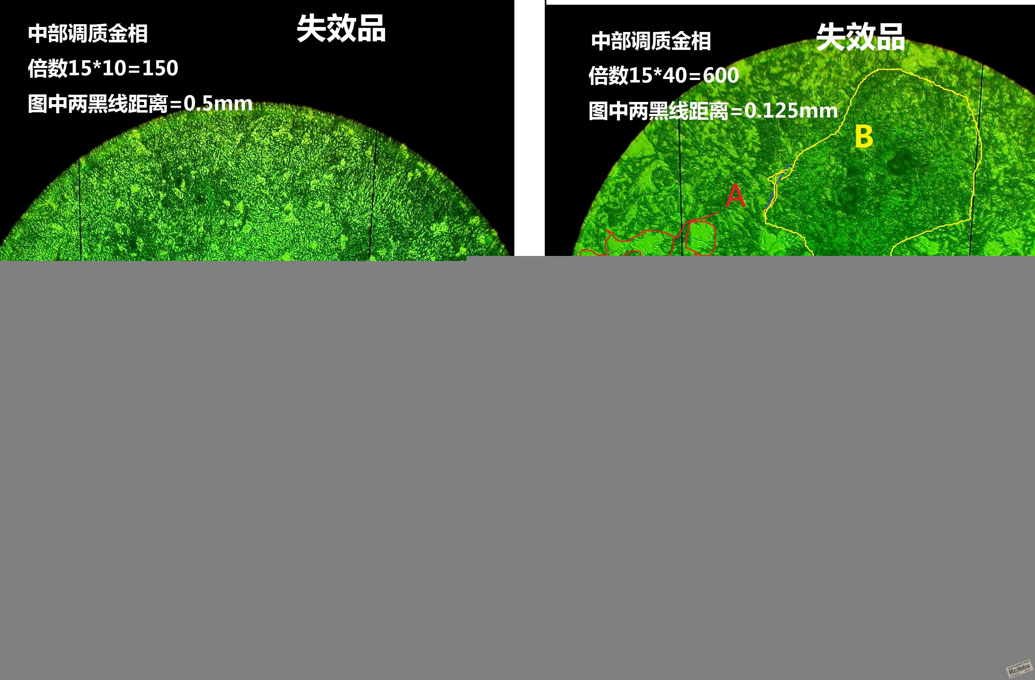

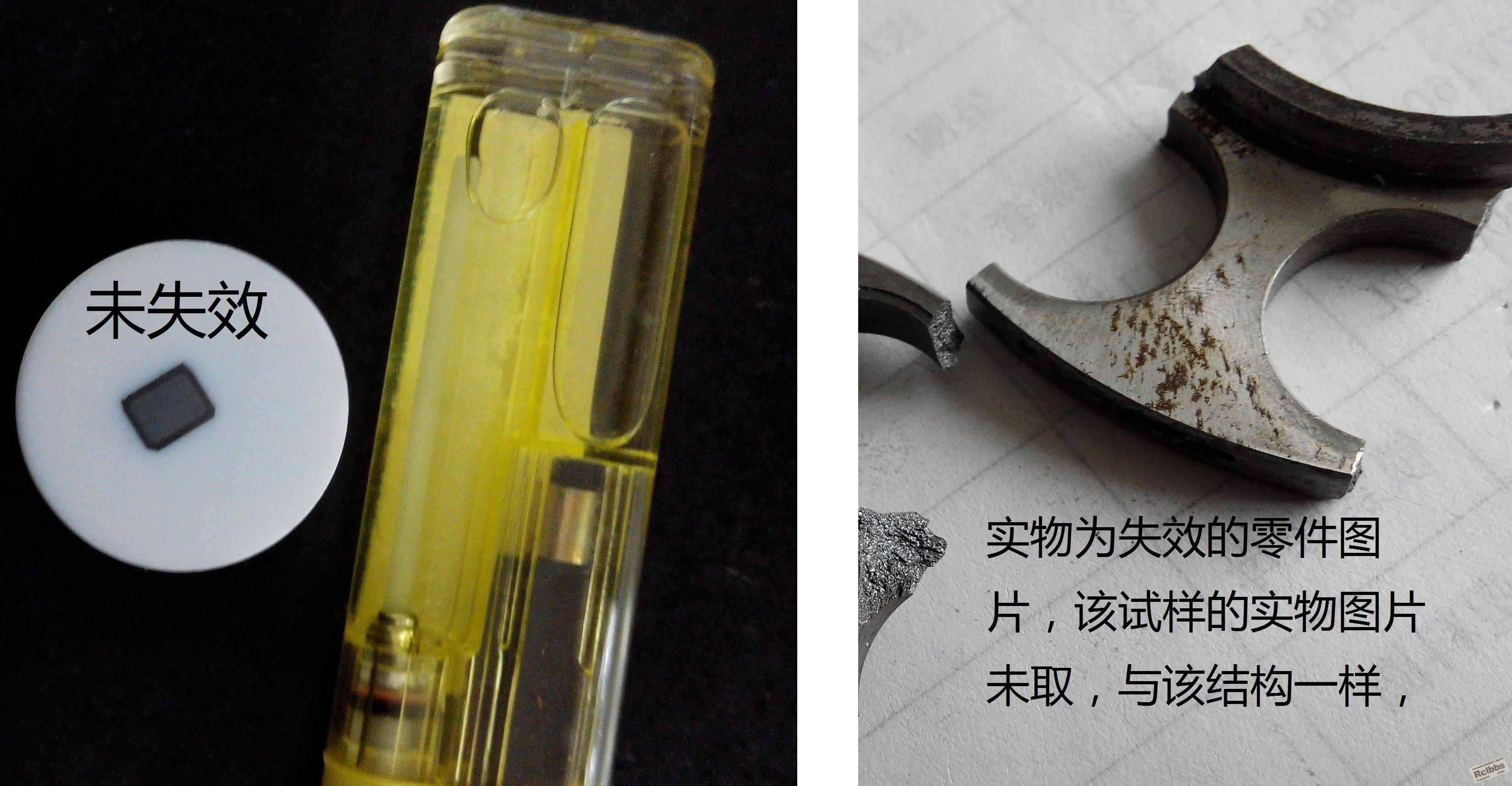

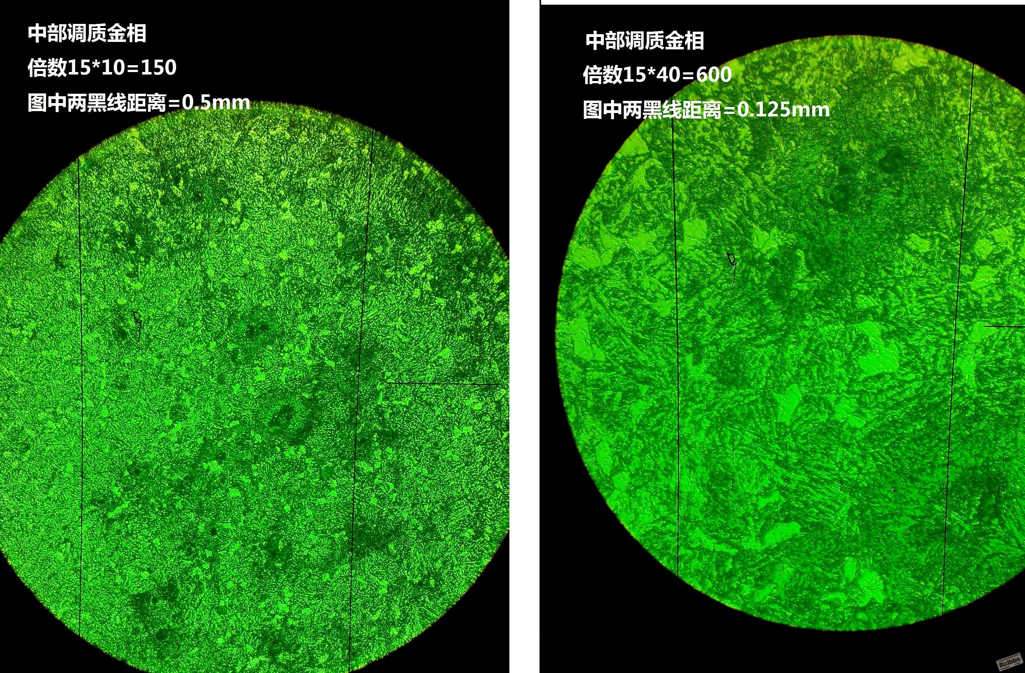

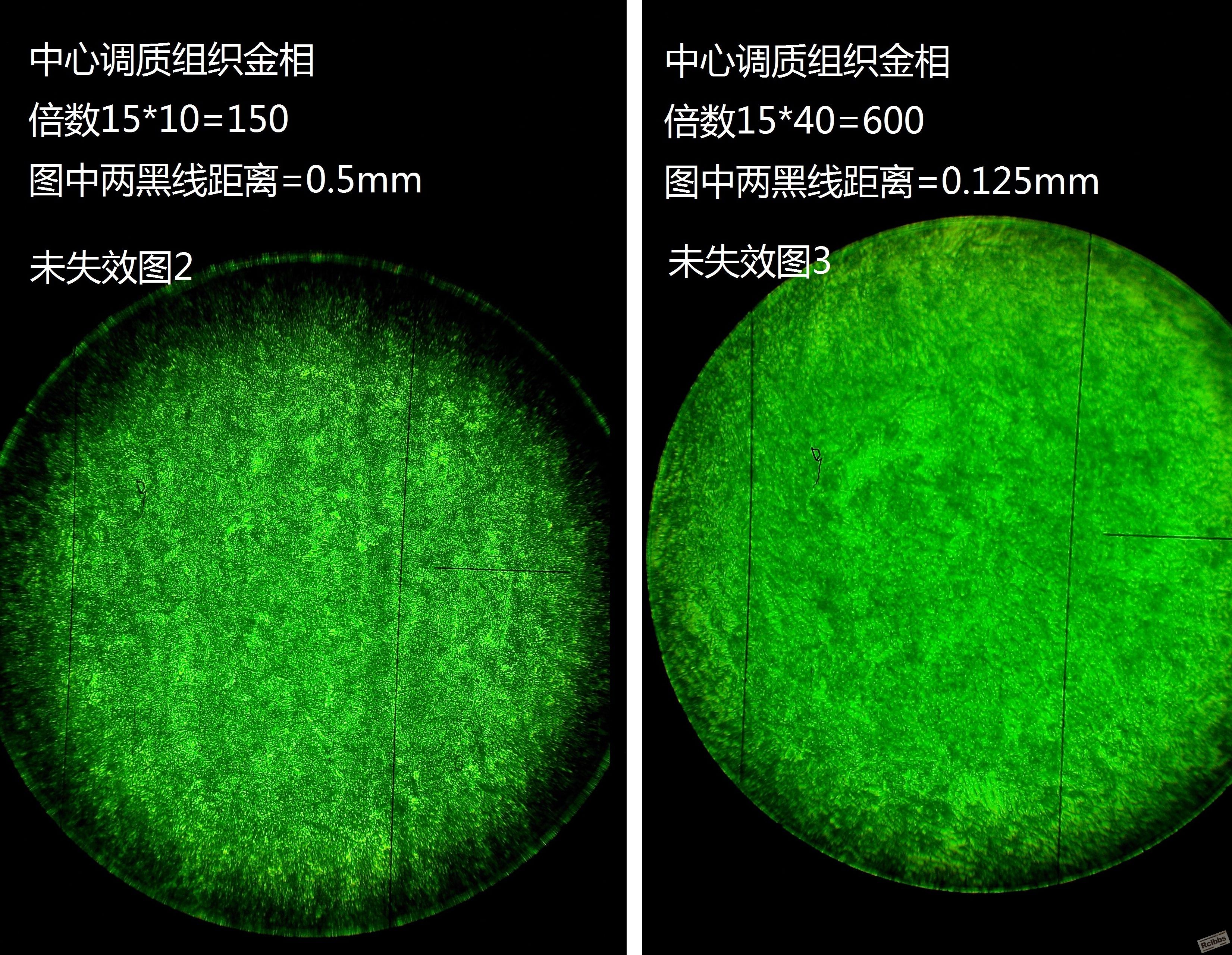

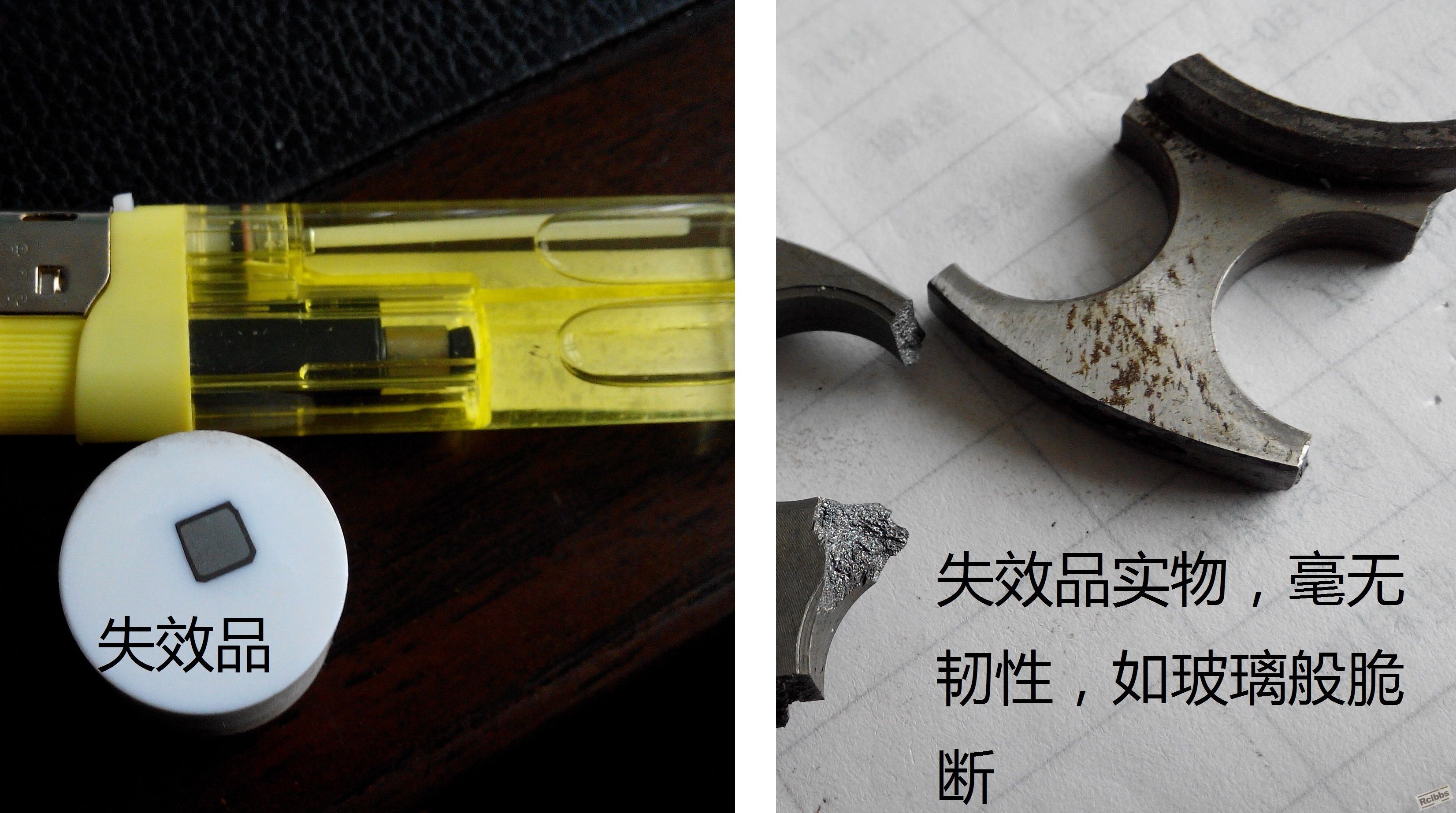

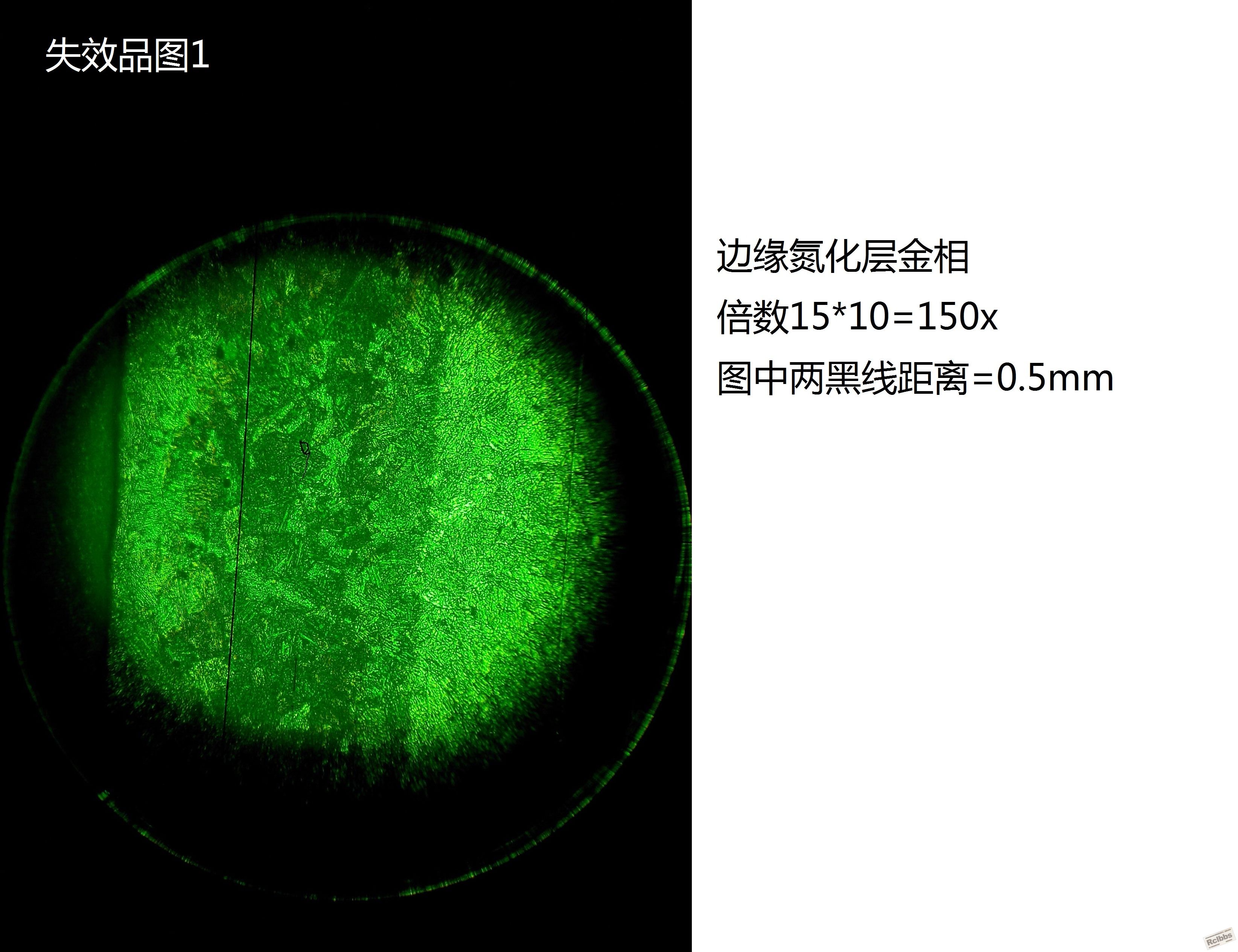

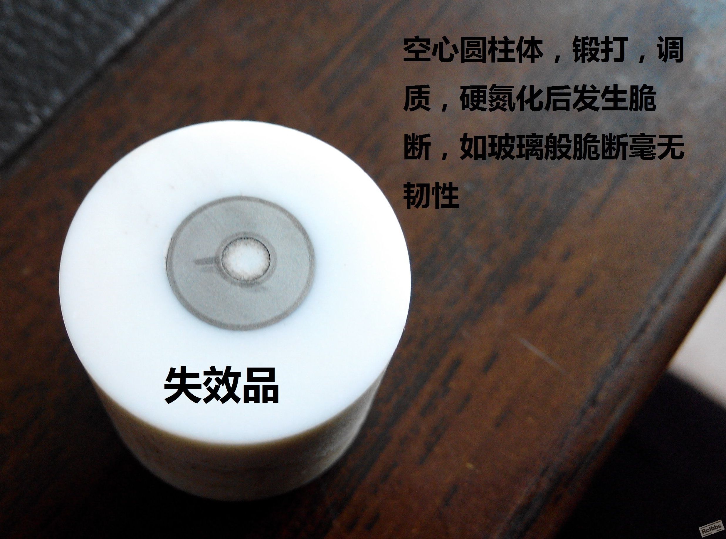

各位老师好,小弟初涉机械的材料分析领域,在实际的工作中,由于经常接触到零件由于热处理的不当最终导致零件实效。而由于是小单位,热处理都是外协加工,我们只是在热处理硬度上做检测和控制。但单纯的硬度控制却不能完全保证产品的性能稳定。于是在有限的知识和设备下只能硬着头皮做金相分析,由于小弟才疏学浅,金相领域都未能摸得皮毛,请大家帮忙鉴定下零件的金相组织。
        材料都为38CrMoAl,调质HB280±10,最后进行硬氮化处理,氮化深度0.4-0.5,硬度900-1000HV1,硬度范围和氮化深度范围差异不大,然而却导致了不同的结果。
        以下列出3种零件的金相,第一第二种为脆断的零件,敲击直接断掉。第三种不会脆断,敲击只会弯曲。
        4%硝酸酒精腐蚀15s,金相分析仪器为维氏硬度仪,图片采用手机神器对焦目镜拍照,(没办法,条件有限,也不知做出的图片是否能用,望大家见谅和提出宝贵意见)
       请各位老师帮分析分析,看看失效的原因是什么,是在材料上,还是在调质上,还是在氮化上出了问题,不甚感激大家。
第一种失效,脆断
第二种失效,脆断
第三种未失效,敲击只会弯曲,不会断

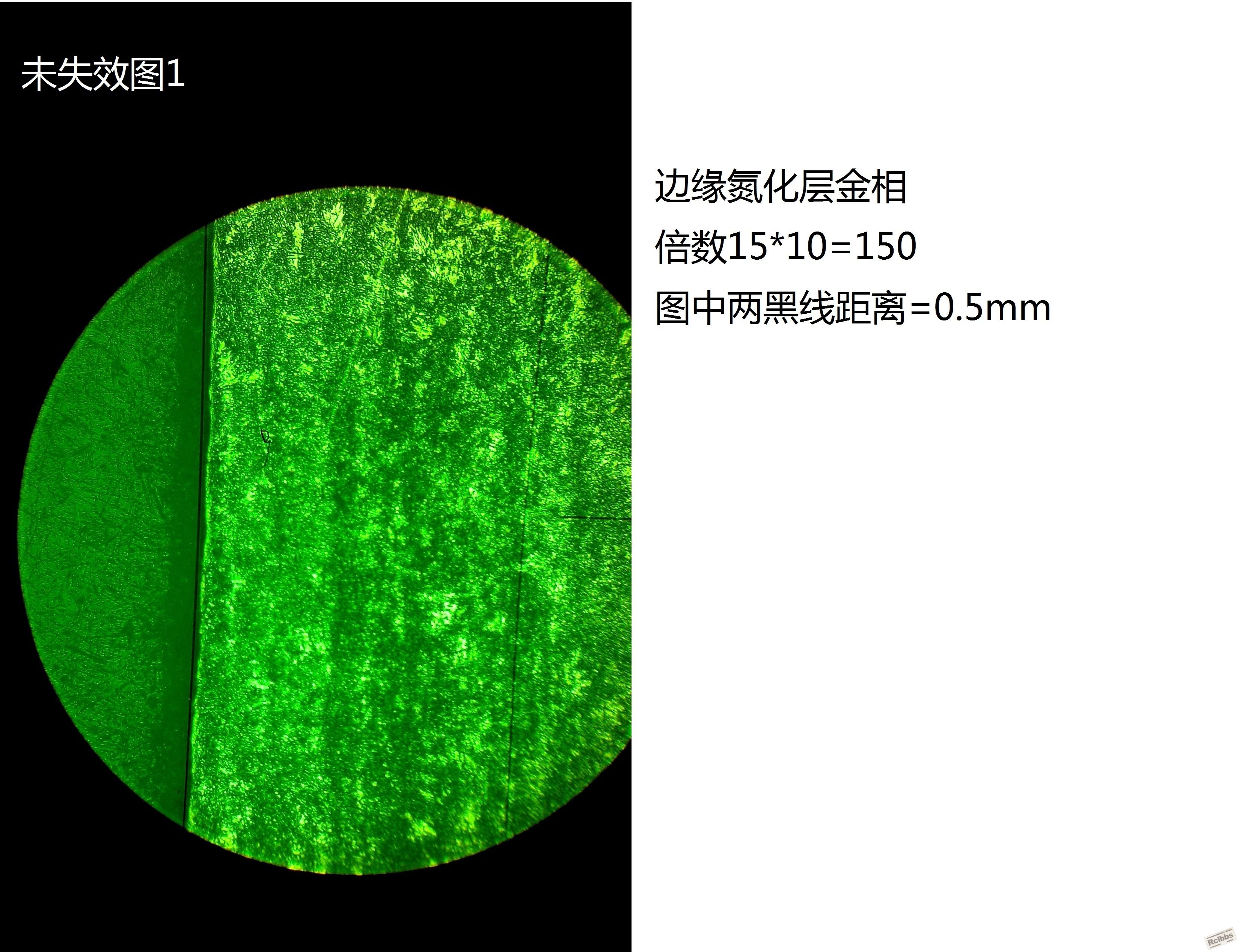

 楼主| 发表于 2015-5-30 22:07:54 | 显示全部楼层
图片未能成功发出 重发
第一种失效,脆断

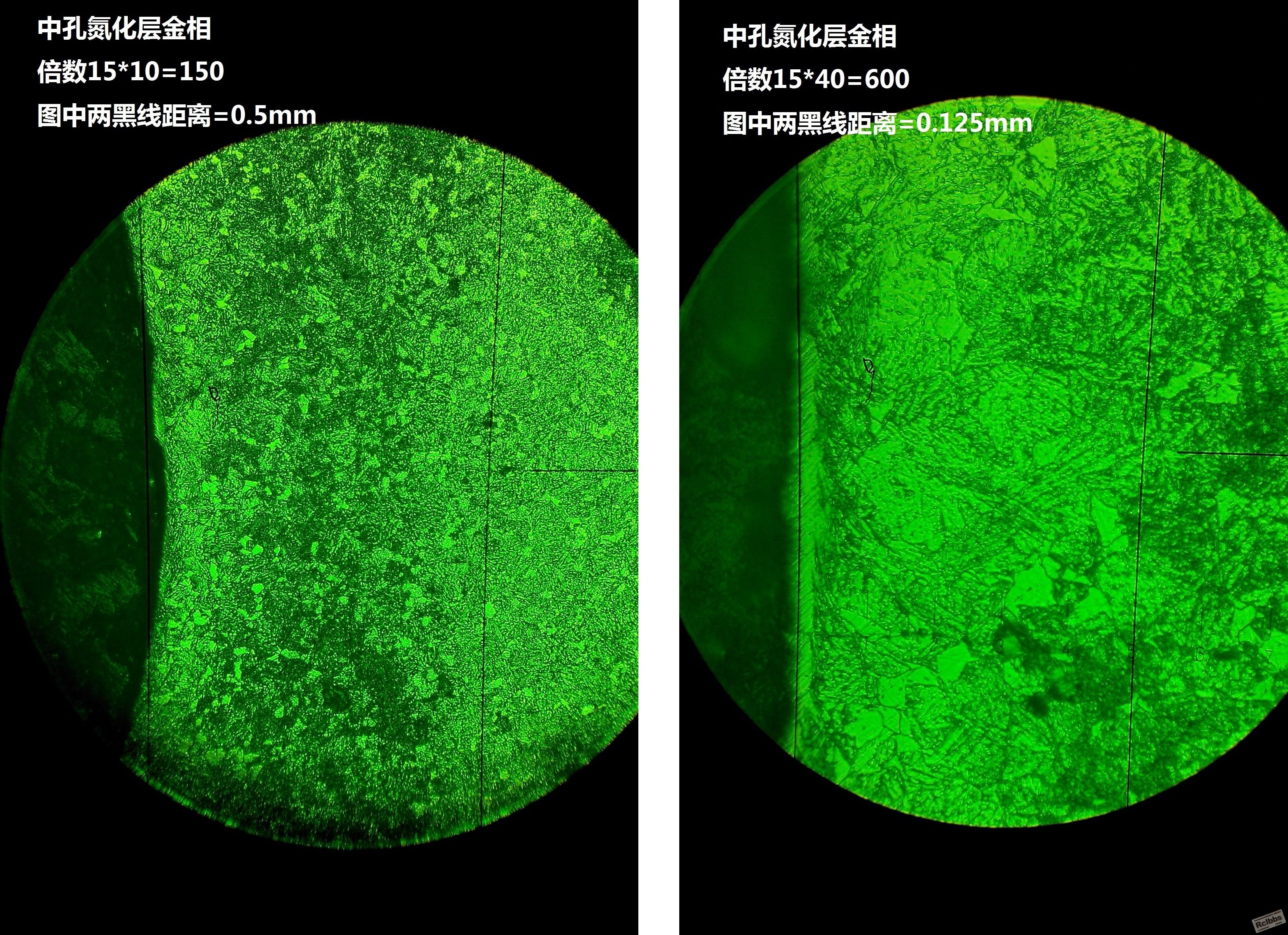

 楼主| 发表于 2015-5-30 22:09:24 | 显示全部楼层
第二种失效,脆断

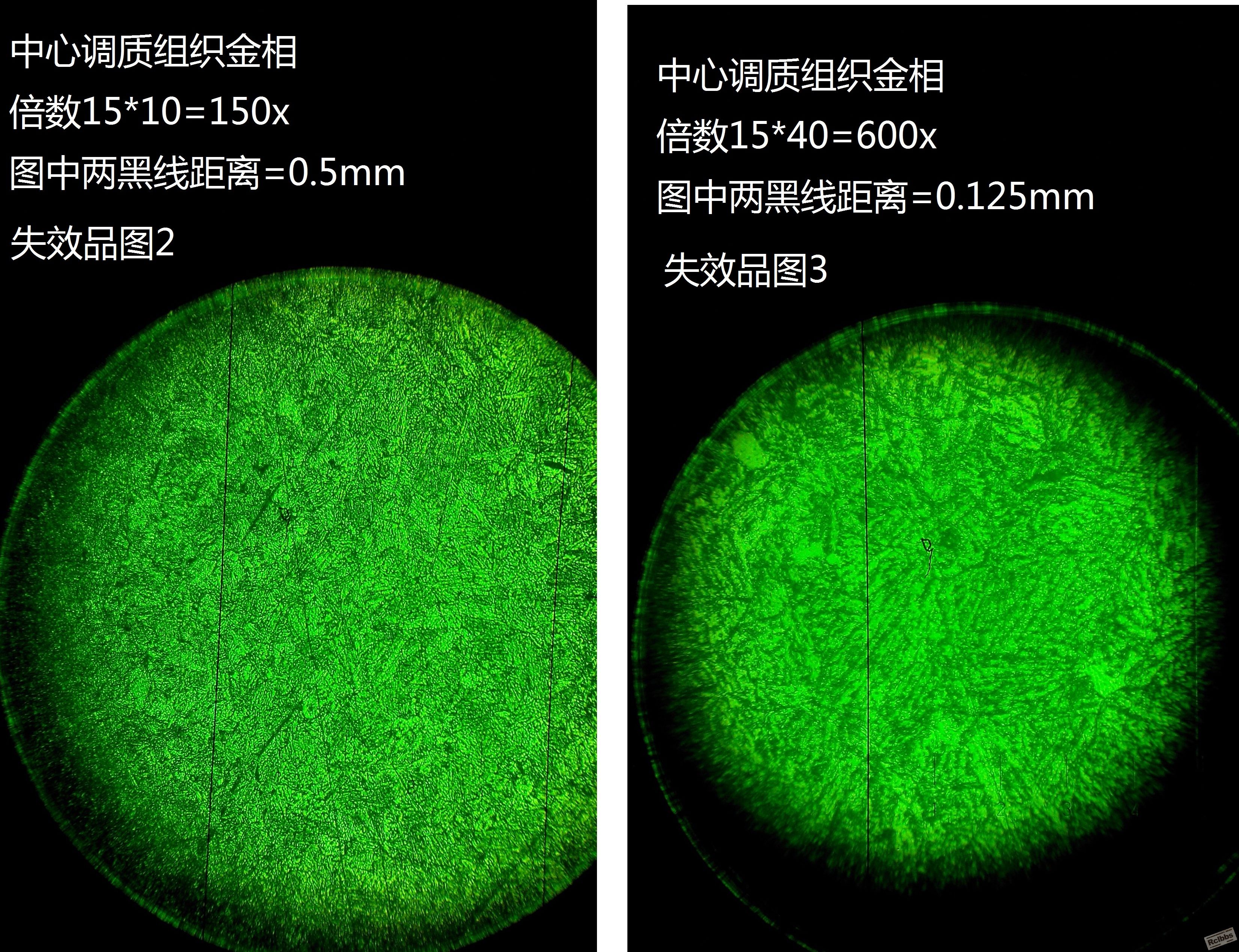

 楼主| 发表于 2015-5-30 22:10:56 | 显示全部楼层
第三种未失效,敲击只会弯曲,不会断

发表于 2015-6-1 18:01:32 | 显示全部楼层
心部组织为沿晶的铁素体+贝氏体,这应该是材料脆性的主要原因。
 楼主| 发表于 2015-6-1 21:43:00 | 显示全部楼层
学生初涉材料金相,好多不懂,而且金相图片不是专业的金相显微镜拍摄的,而是维氏硬度计拍的,图中的组织和教科书上的个人看起实在难得对比好,弱弱的问下老师,下图中的A,B,C区分别是什么组织啊,还请老师不吝赐教,谢谢

签到天数: 128 天
发表于 2015-6-1 23:00:07 | 显示全部楼层
这些组织没有一张是调质组织,都是贝氏体+回火马氏体,只不过是贝氏体有轻有重,贝氏体少的没断裂。
 楼主| 发表于 2015-6-2 18:15:38 | 显示全部楼层
谢谢老师点评,看来以后必须要掌握热处理金相检测,否则像我们热处理都是外协加工,外协热处理做的组织不对,自己在厂里做的再好,做出来的产品质量也是不合格的。学生学习了,谢谢。
