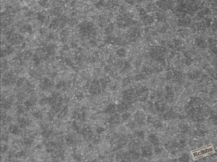

各位大侠请帮忙看一下,这是什么材料。
淬回火组织,硬度64-65HRC。

打个光谱不就知道了,或者火花分析一下

有点像高碳铬钢,但是不能确定,建议您打个光谱,具体分析,较为可靠。

是不是有可能为GCr15材料或是接近于这种材料成份的。

有高碳铬钢特征

本人根据硬度认为1、碳钢或2、轴承钢组织有点过热。

GCr15吧,可能,具体的看你处理的材料范围内判断

一般通过光谱进行材料反推都会多少有些不确定,更何况是金相?材料科学有时候差一点就差很多了,比如微量B对钢淬透性的影响就有着不可思议的效果,通过金相怎么能看出来?
一定要推测,只能说金相组织和轴承钢较类似。

看金相组织GCr15,常年看,准确还是打光谱。

有点像滚轴钢 不过就一张图片 也太假了
