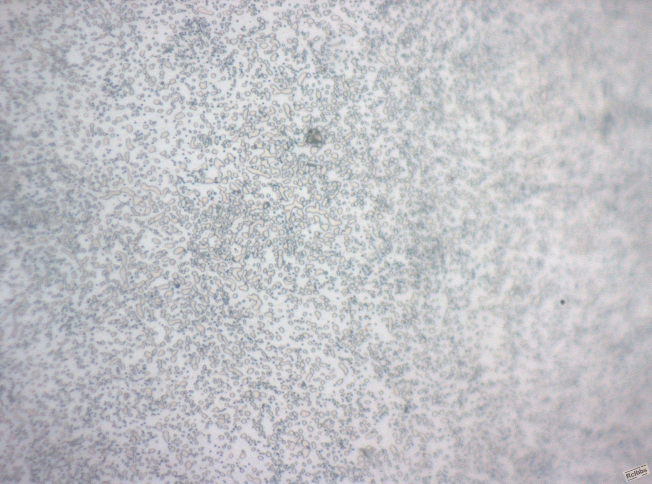

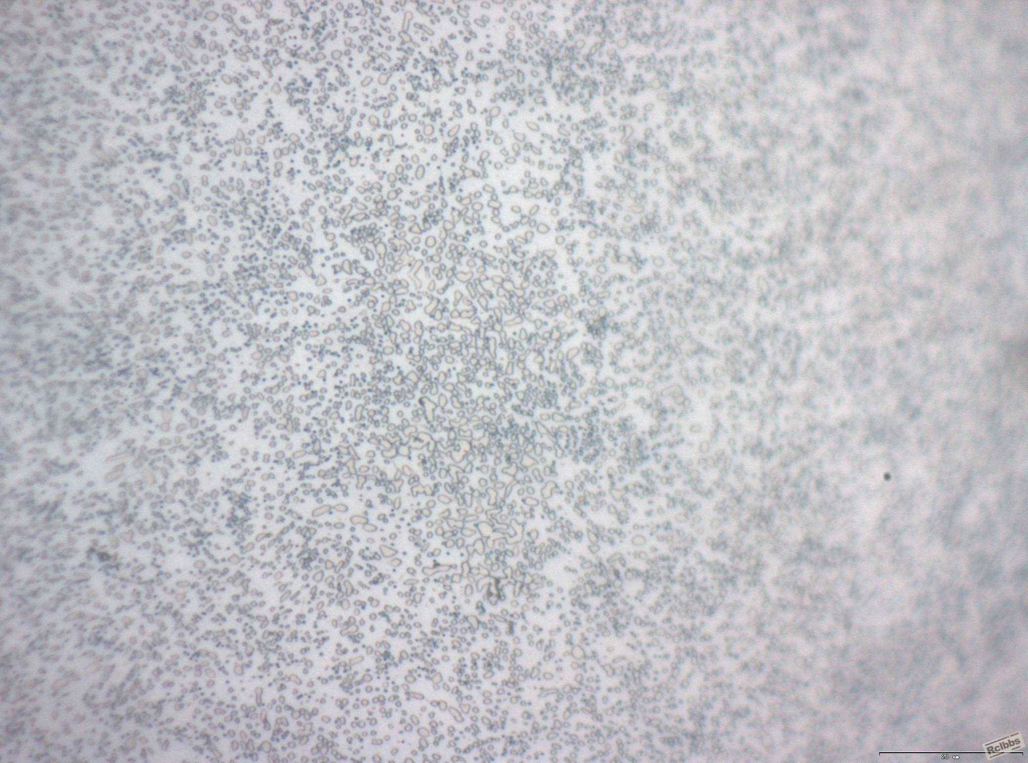

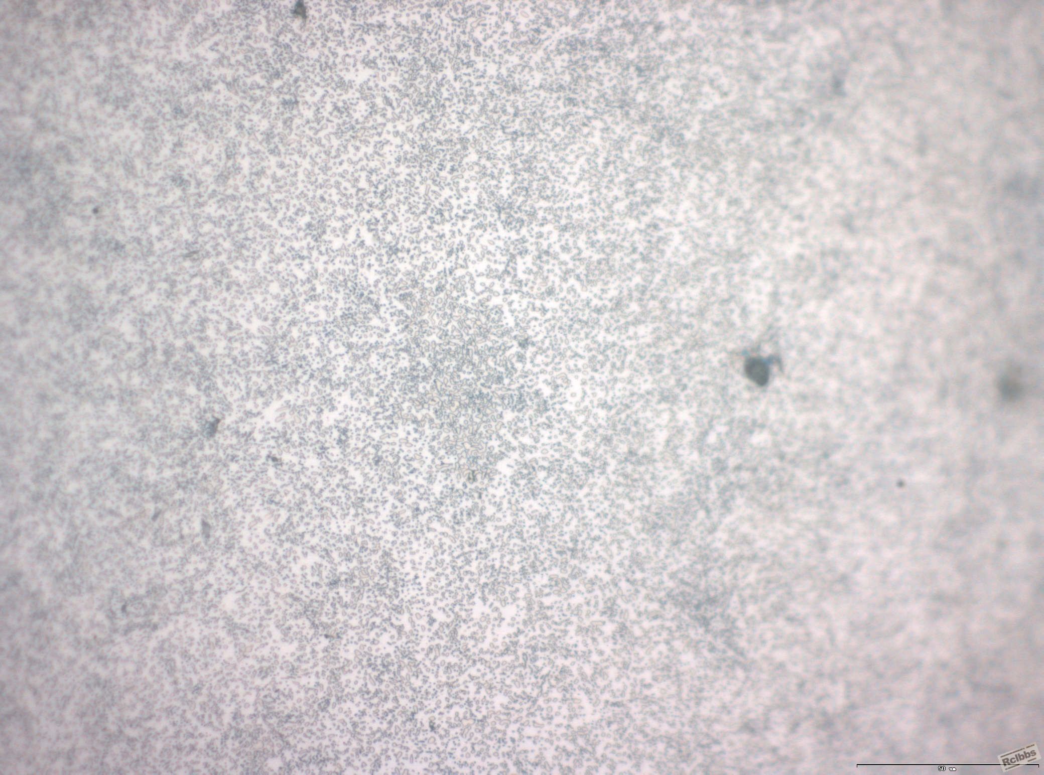

请教各位,轴承钢球化退火,心部组织如下图
心部组织长的很大,就一小块,请教大神这是怎么造成的?
500X
500X
1000X
1000X
1000X
1000X

发表于 2015-6-1 19:15:43 | 显示全部楼层
你看到了碳化物带状的横截面。

 楼主| 发表于 2015-6-2 08:57:27 | 显示全部楼层
leeyoung007 发表于 2015-6-1 17:32
球化还是可以的。试样做得不错,就是稍微有点不平。
谢谢!试样是平的,显微镜的问题················请问中心球状珠光体为什么张的这么大全挤在一起了呀?
回复 顶 1 踩 0

发表于 2015-6-1 17:32:47 | 显示全部楼层
 楼主| 发表于 2015-6-2 08:58:57 | 显示全部楼层
MYG 发表于 2015-6-1 19:15
你看到了碳化物带状的横截面。
喔喔,那您的意思就是:这种形状的碳化物是原材料带来的咯?请问我这样理解有没有问题?
发表于 2015-6-2 09:16:38 | 显示全部楼层
个人觉得轴承钢原材料质量很重要~~~~~~
签到天数: 953 天
发表于 2015-6-2 19:39:27 | 显示全部楼层
是的---------------------------------------------------------------

发表于 2015-6-9 15:58:05 | 显示全部楼层
4楼高工已给出答案了,这样的材料很不错了,球化也做得很好。
签到天数: 437 天
发表于 2016-2-3 16:57:02 | 显示全部楼层
我觉得心部的碳化物“挤”在一起可能是因为心部的冷却速度跟不上的原因,不知楼主的材料多大,我觉得组织已经不错了(个人认为)
发表于 2016-2-17 11:17:39 | 显示全部楼层
球化组织不错,合格  pass
