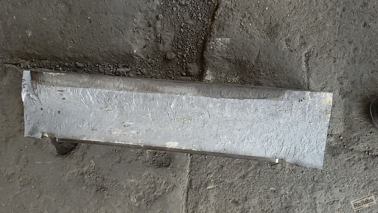

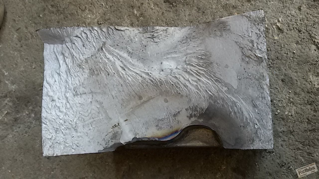

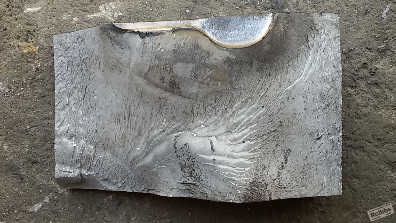

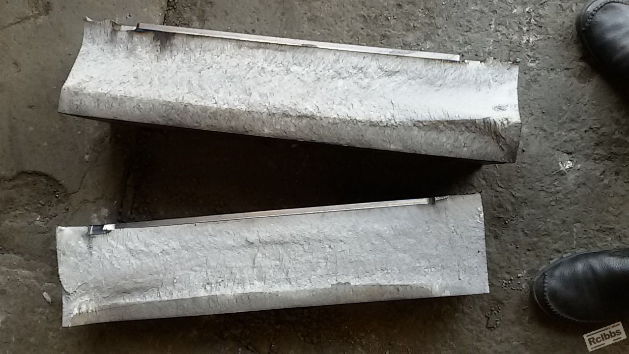

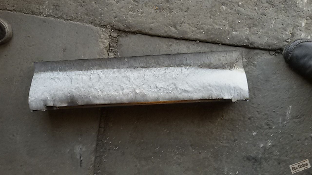

我厂H13模具,第一件就破碎,另一件干了20多件就破碎,请大家帮助分析一下原因

要做金相看看的!!!!!!!!!!!!!
签到天数: 10 天
发表于 2015-6-12 21:26:25 | 显示全部楼层
回火时间短了!组织应力大!
发表于 2015-6-22 05:10:53 | 显示全部楼层
请详细介绍模具制作的工艺路线和热处理工艺,在什么时候开裂的?
发表于 2015-7-9 22:27:11 来自手机 | 显示全部楼层
如果回火时间够的话,那么可能就是硬度高了, 适宜48~49wechat:lang_wechat_threadmessage
发表于 2015-7-9 22:46:13 | 显示全部楼层
          请楼主详细介绍模具制作的工艺路线和热处理工艺?
    否则无法分析。
发表于 2015-7-10 05:37:54 | 显示全部楼层
     如果原材料没问题,主要是预备热处理和最终热处理工艺或操作出问题了。这样的问题首先应当看看热处理有没有问题,如果没问题,再分析锻造质量(组织是否合格,有没有中心疏松,锻打裂纹等),由后向前排查。
