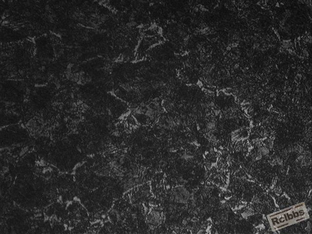

各位,根据这个金相图片,能评几级?出现的问题主要是什么原因?材料为45钢

不是调质组织,贝氏体组织

冷却速度太慢,可更换冷却介质,加大搅拌改善

调制处理工艺不恰当!

典型的网状铁素体!淬火介质冷速方面进行改善……

不知道产品尺寸,45钢淬透性太差了,如果产品要求高就换40Cr吧
