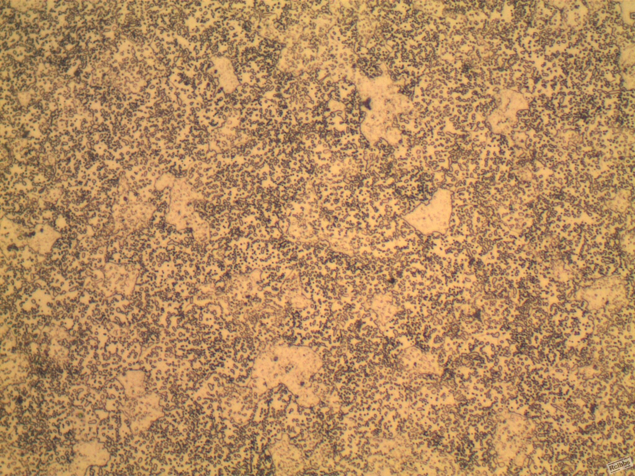

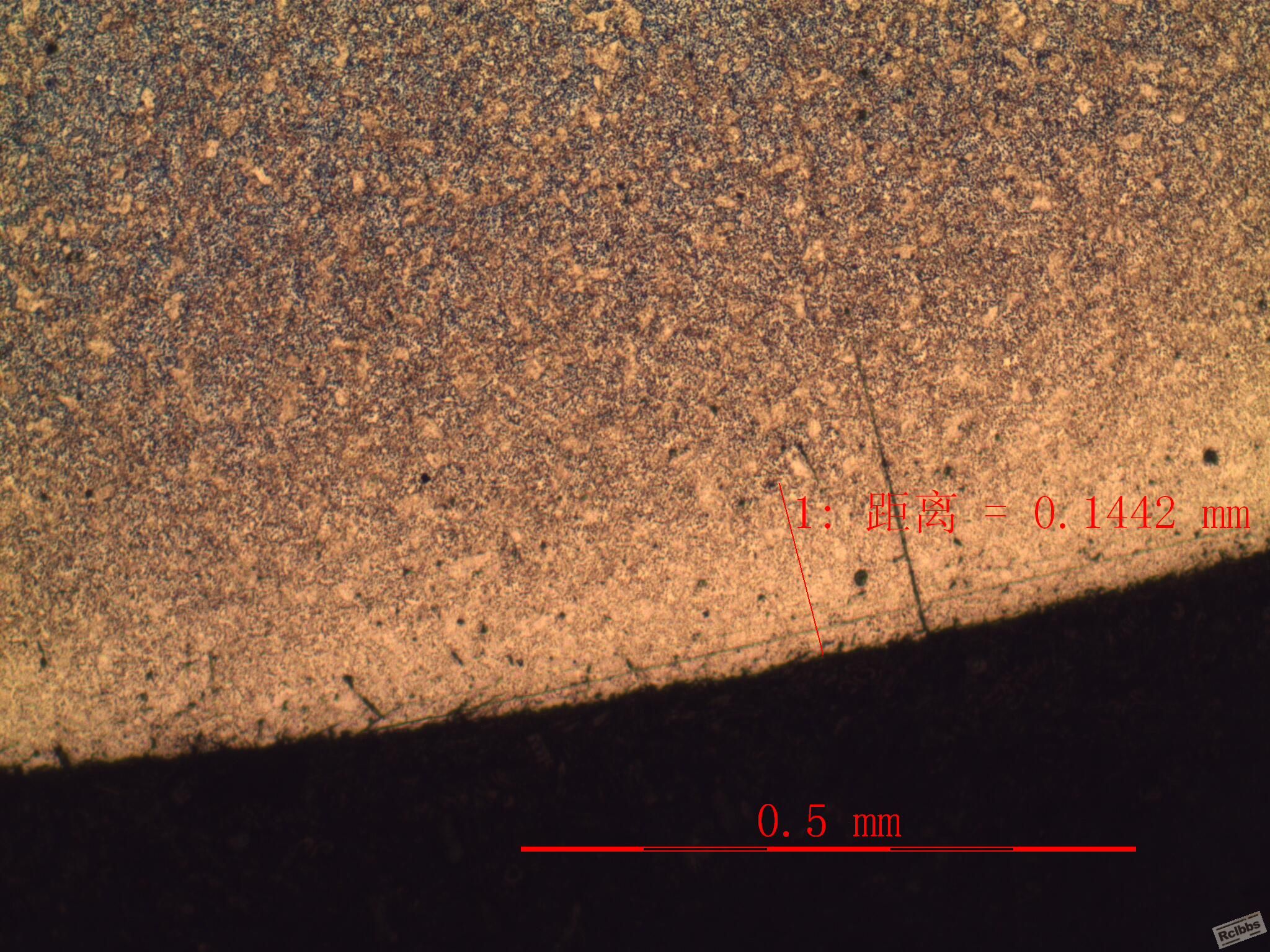

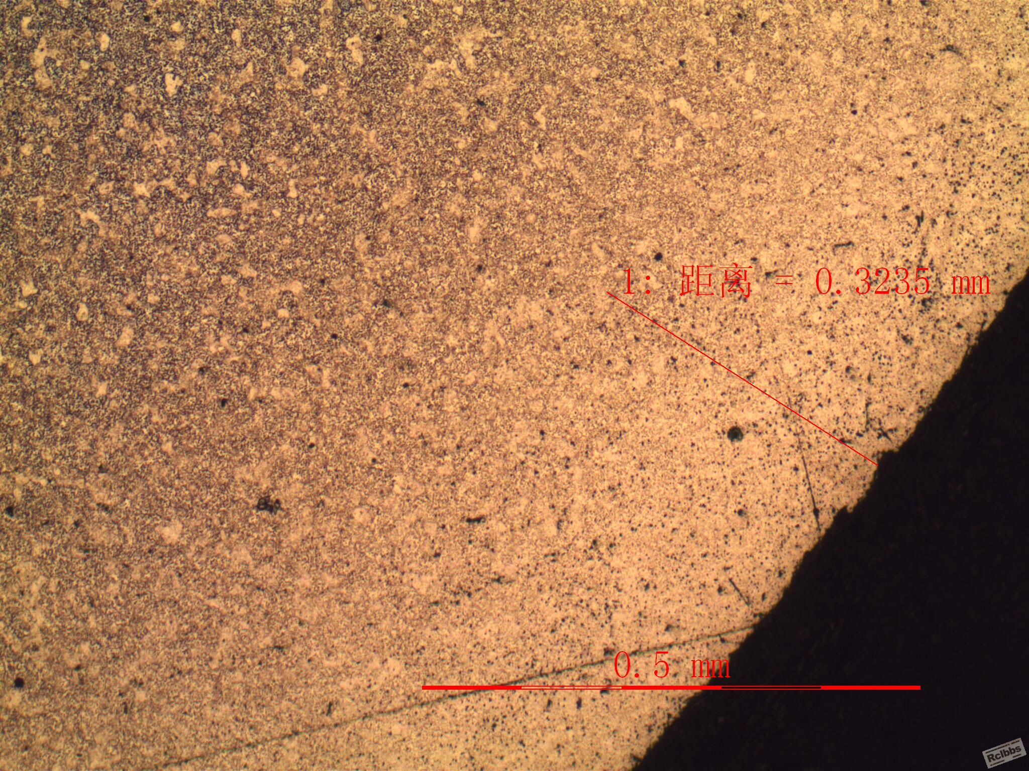

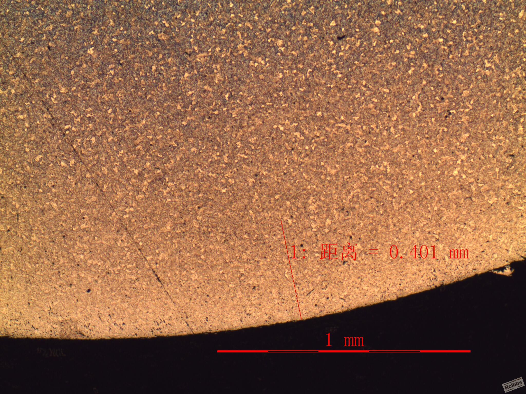

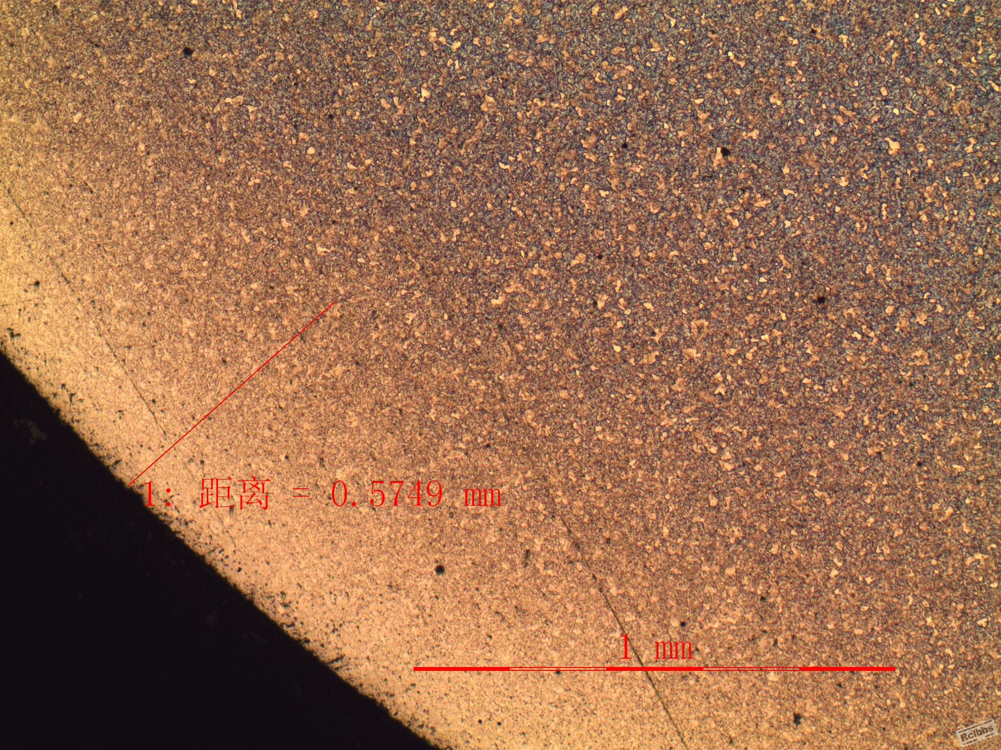

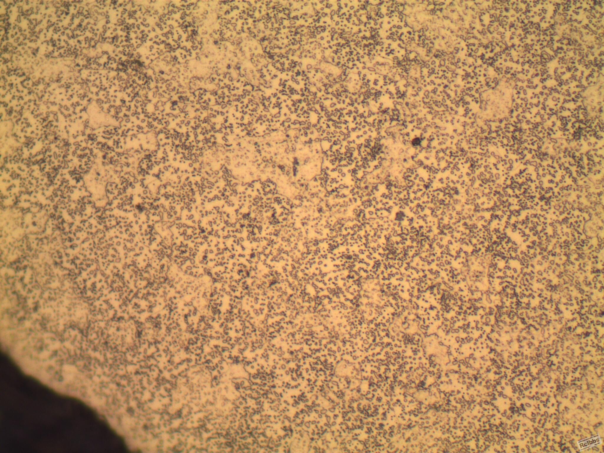

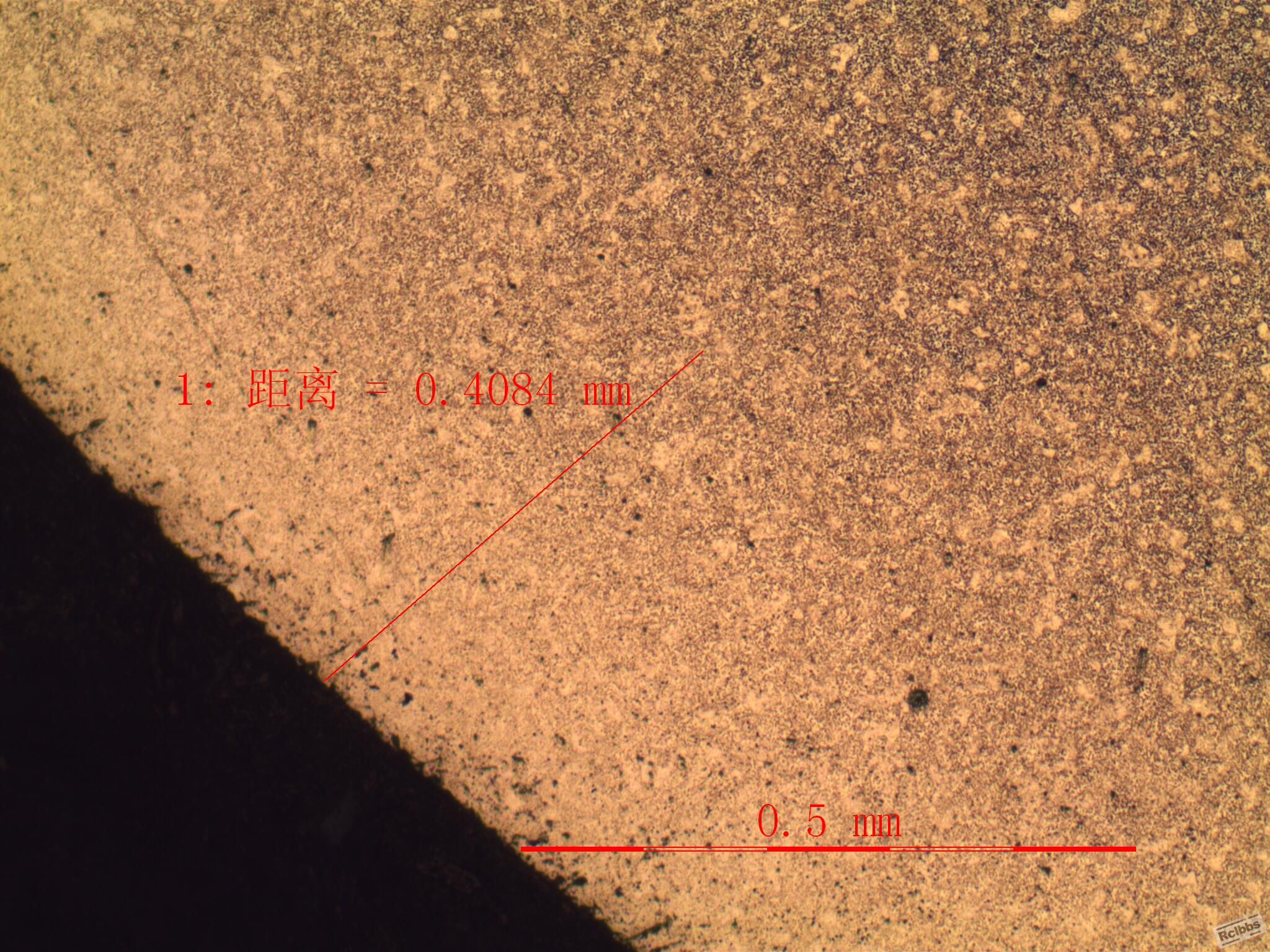

GCr15原材料,直径为10mm,请帮忙查看表面是否脱碳,脱碳层深度。

如果是热轧材,不可能有这么深的脱碳层。
请上100x和500x的照片。

 楼主| 发表于 2015-6-3 08:34:12 | 显示全部楼层
MYG 发表于 2015-6-2 19:53
如果是热轧材,不可能有这么深的脱碳层。
请上100x和500x的照片。
1-100x
1-100x
1-100x
1-100x
1-100x
1-100x
芯部500x
芯部500x
表面500x
表面500x

发表于 2015-6-3 21:12:13 | 显示全部楼层
是退火材,按规定不得大于0.10mm。
从500x照片看,表面碳化物稀疏一些,但脱碳特征不是很明显,深度难以界定,建议做淬火硬度。

 楼主| 发表于 2015-6-4 12:31:58 | 显示全部楼层
MYG 发表于 2015-6-3 21:12
是退火材,按规定不得大于0.10mm。
从500x照片看,表面碳化物稀疏一些,但脱碳特征不是很明显,深度难以界 ...
深度/mm           硬度/HV0.3
0.1                          222.9
0.2                          239.9
0.3                          254.5
0.4                          251.8
0.5                          263.1
0.6                          249.9
