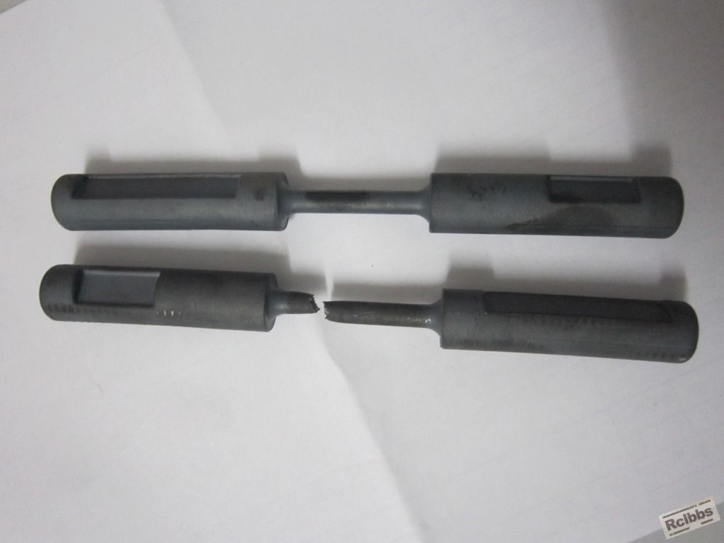

         产品的结构形貌、几何尺寸呢?最好是上传一张产品图或实物照片,否则工艺没有针对性,难以评判
 楼主| 发表于 2015-6-3 10:56:20 | 显示全部楼层
拉力测试试棒,先经过 热处理!

你的测试棒做得不对,应该是一个圆棒整体昨晚热处理在加工到图示样子测试。这样比较准去。
 楼主| 发表于 2015-6-3 16:51:31 | 显示全部楼层
这个是老外的,符合ISO标准,应该不会错的。

发表于 2015-6-7 11:14:48 | 显示全部楼层
你的拉力试样尺寸加工不合格,不符合DIN 50125或者GB/T 228的尺寸规范
