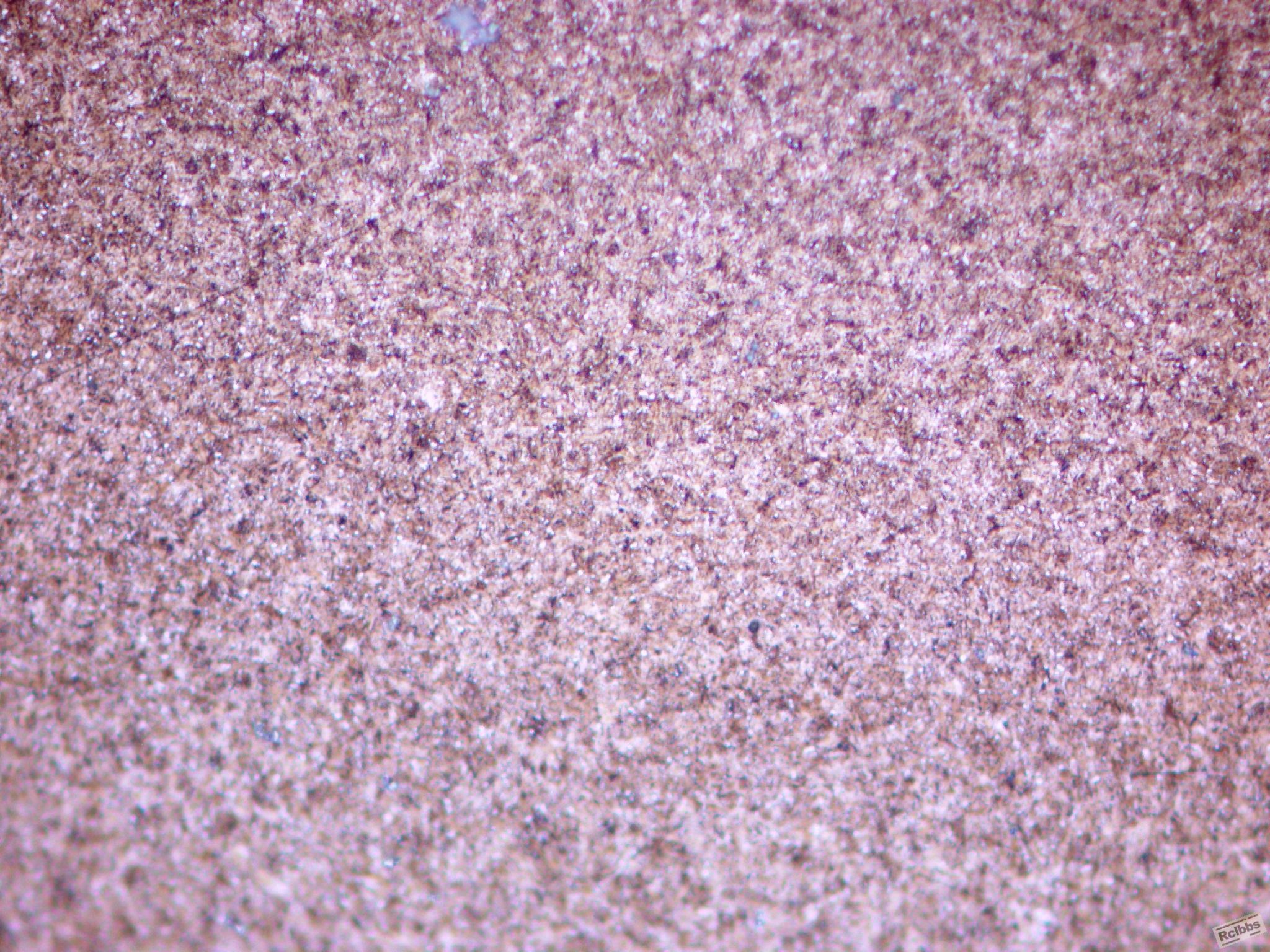

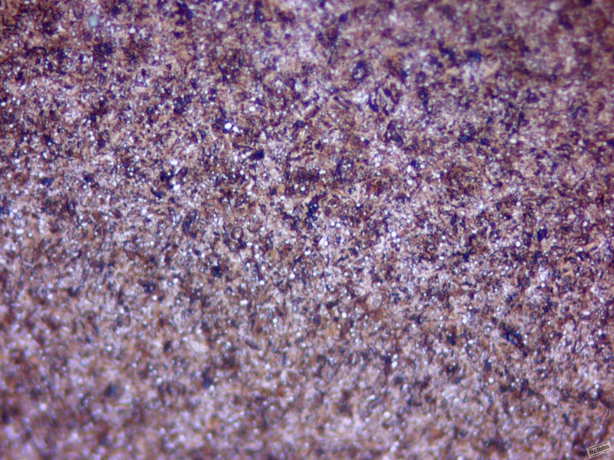

请各位帮忙评一下淬火马氏体等级,图片是1000X,材料GCr15

 楼主| 发表于 2015-6-5 09:26:14 | 显示全部楼层
第一张评4级,第二张评3级,可以吗

发表于 2015-6-5 10:12:41 | 显示全部楼层
腐蚀有点过了~~~~~~~`。

签到天数: 40 天
发表于 2015-6-8 08:06:10 | 显示全部楼层
标准要求是2~4%为什么要用5%
腐蚀的确实是很深
重新腐蚀

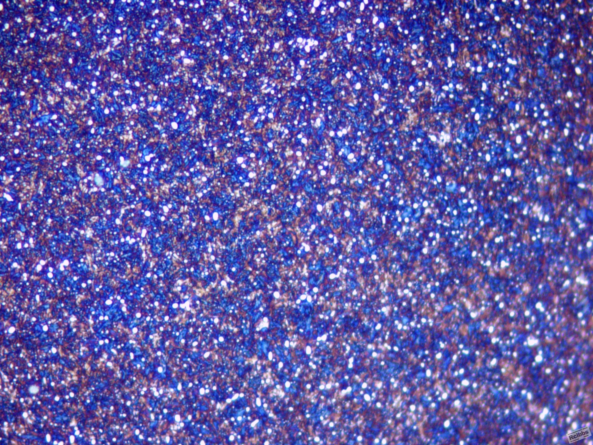

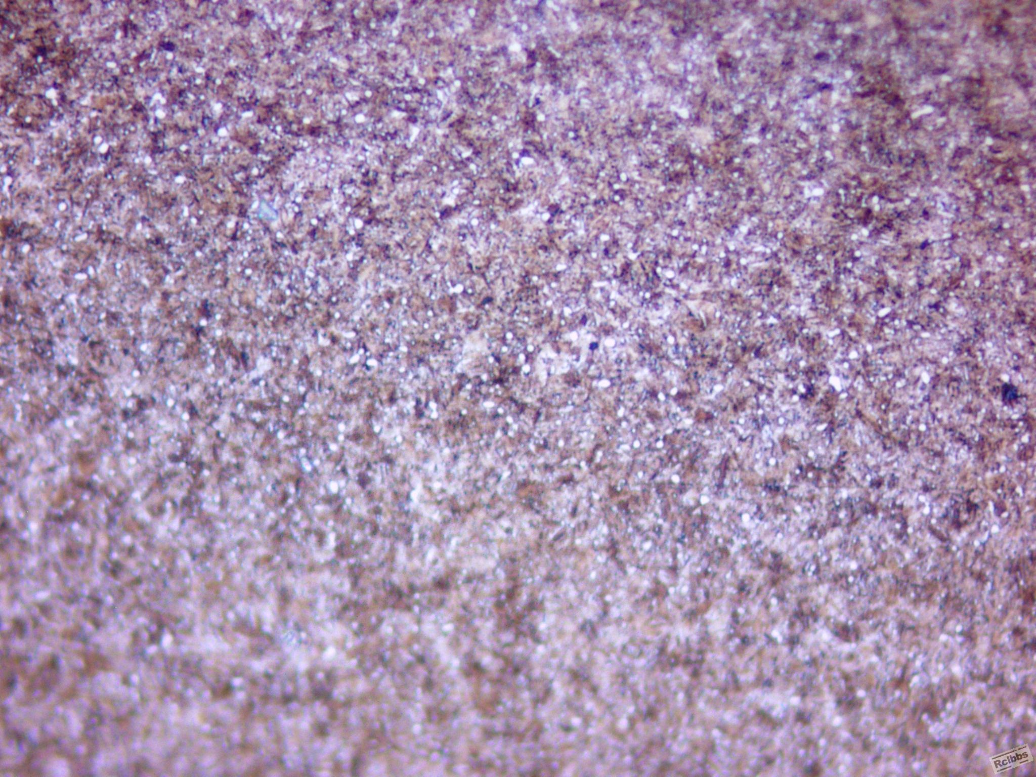

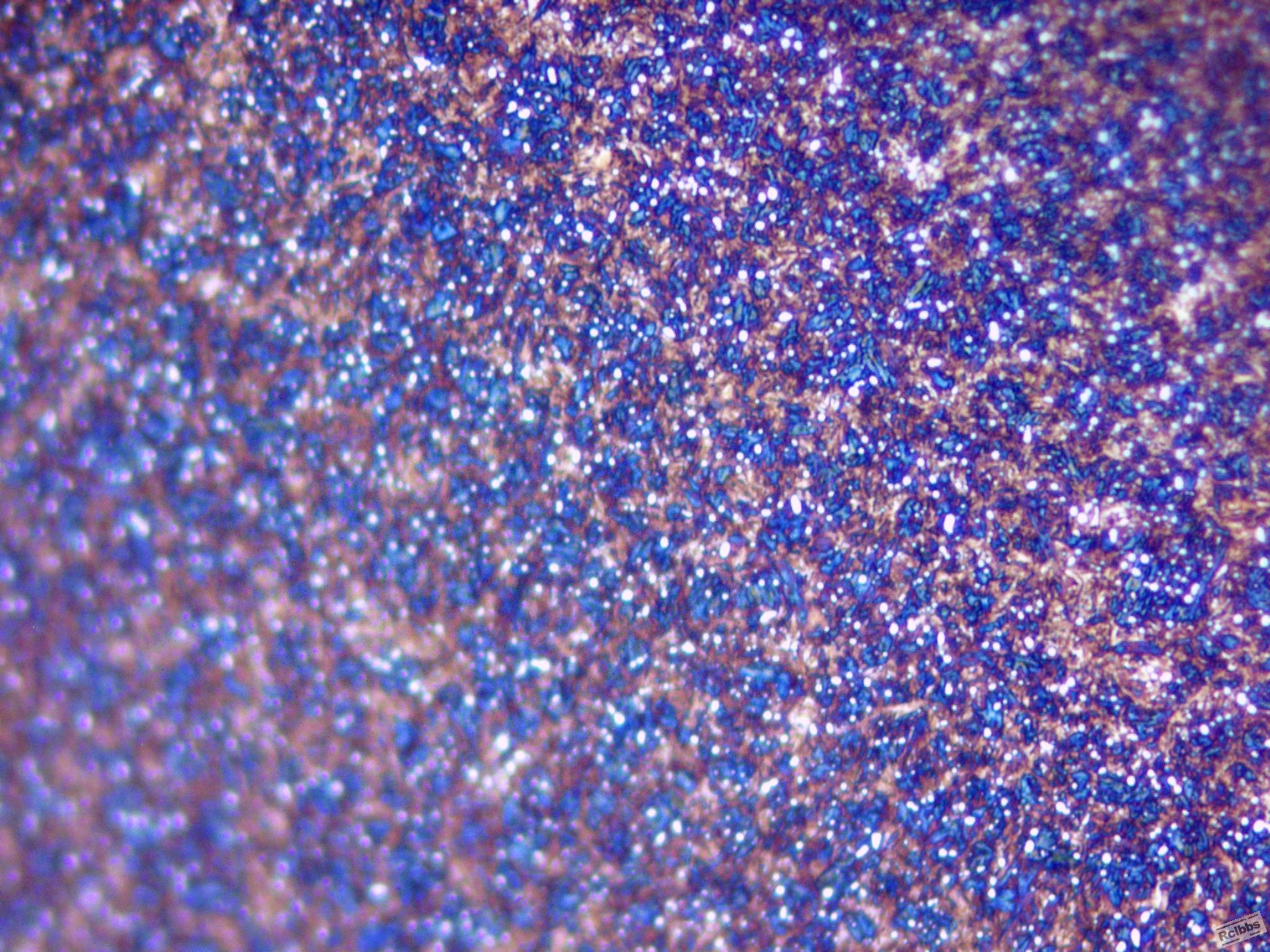

 楼主| 发表于 2015-6-10 09:31:40 | 显示全部楼层
重新腐蚀了一下,大家看如何

发表于 2015-6-10 13:47:42 | 显示全部楼层
linjianweinb 发表于 2015-6-5 09:26
第一张评4级,第二张评3级,可以吗
我的看法是第一张3级,第二张2级。
签到天数: 275 天
 楼主| 发表于 2015-6-10 14:23:59 | 显示全部楼层
伯龙马 发表于 2015-6-10 13:47
我的看法是第一张3级,第二张2级。
谢谢 前面两张腐蚀比较深 后面有三张轻腐蚀的 不过我觉得轻腐蚀的好像不太好辨别
发表于 2015-9-4 23:07:46 | 显示全部楼层
第一张评4级,第二张评3级  个人会偏向高的评级
签到天数: 23 天
发表于 2015-9-5 16:25:55 | 显示全部楼层
试样不平整,看起来太模糊了。
