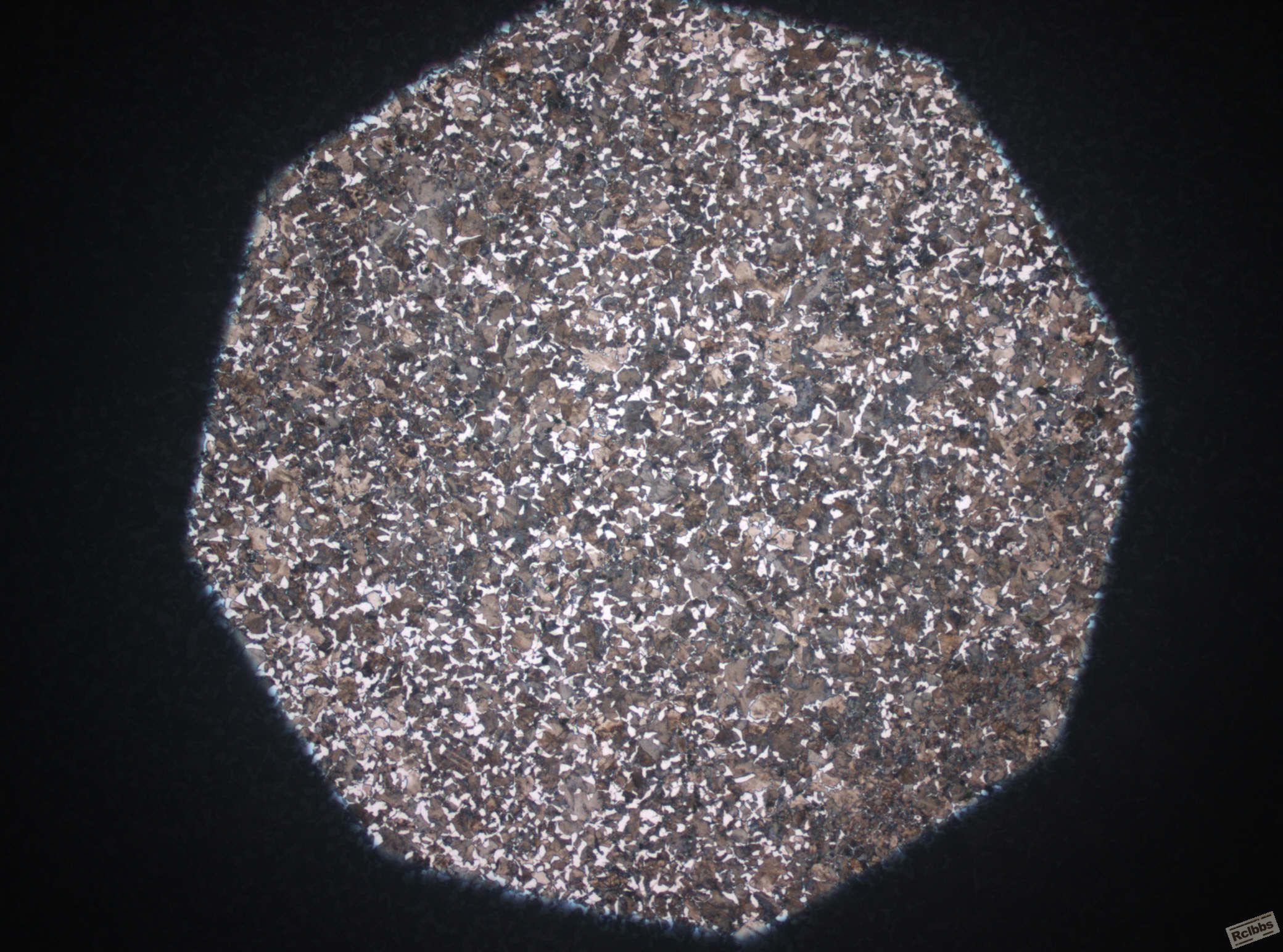

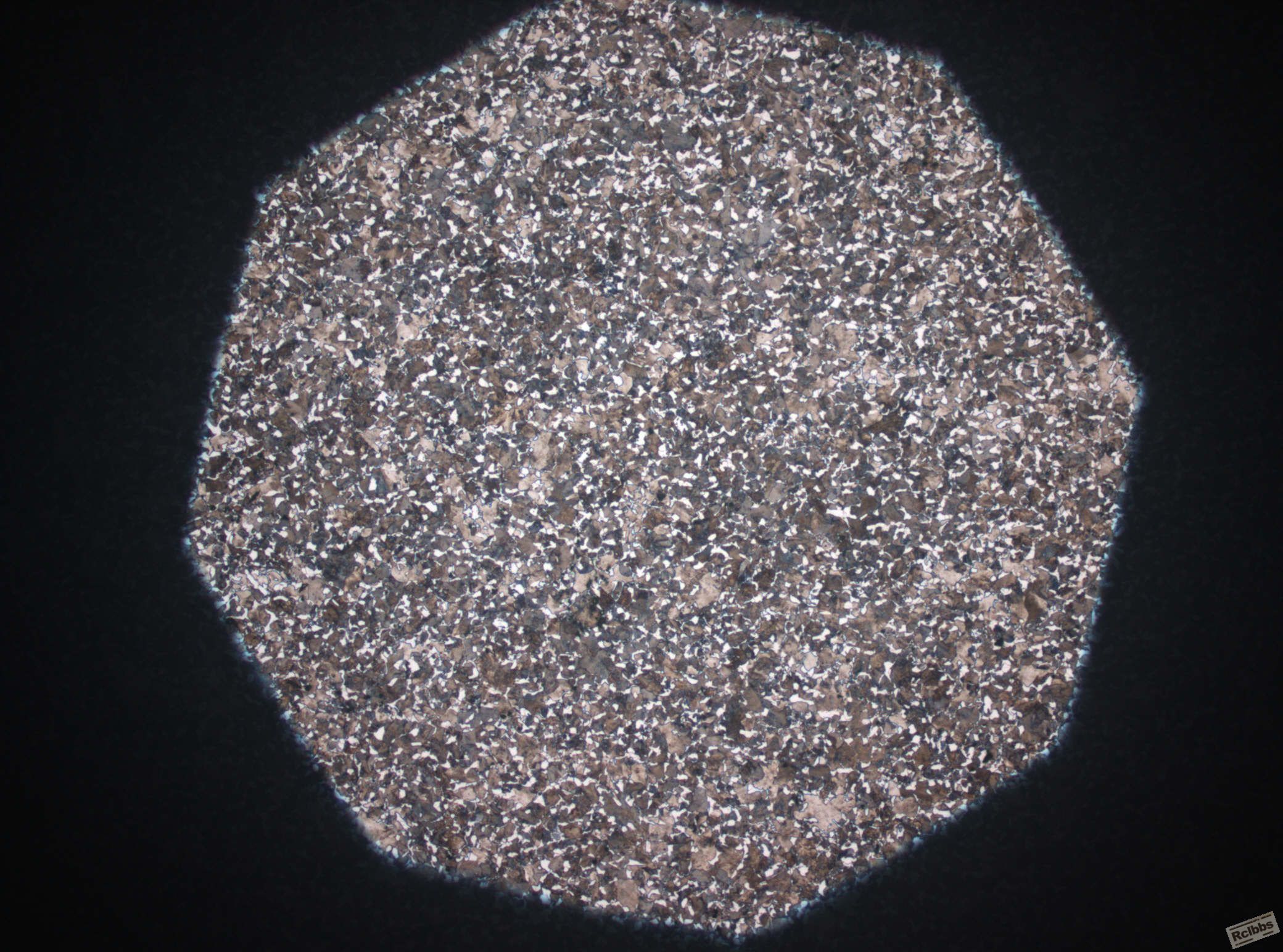

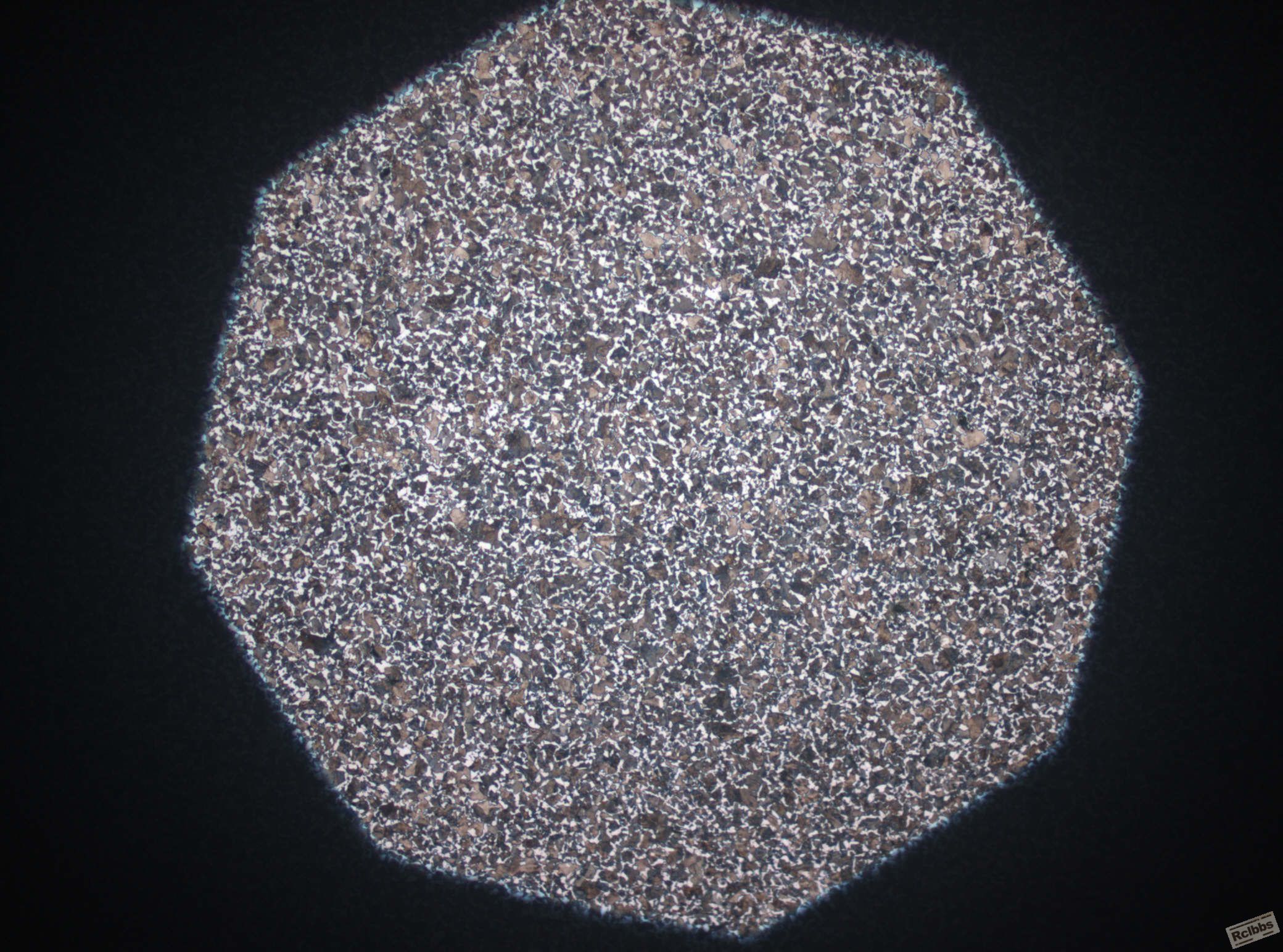

45合金钢,posma45rm(惭愧我也不知道对应什么牌号),100倍,4%硝酸酒精,请问实际晶粒度如何判定呢?珠光体的粒度比较大,我用显微镜测的大概50um~~~~~
边缘
边缘
1/4直径
1/4直径
中心
中心

发表于 2015-6-4 17:55:50 | 显示全部楼层
图片加上标尺才能下载测量

发表于 2015-6-16 20:29:41 | 显示全部楼层
最好是根据标准来对照吧,论坛里应该有下载,可以学习下。
