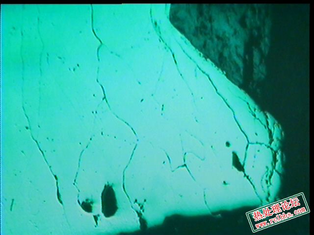

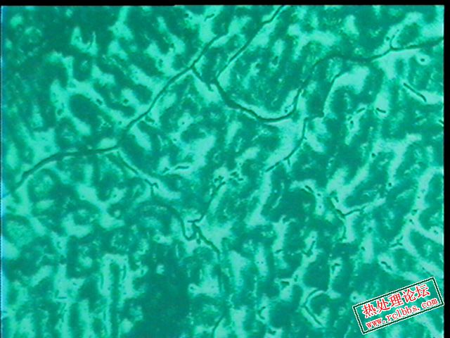

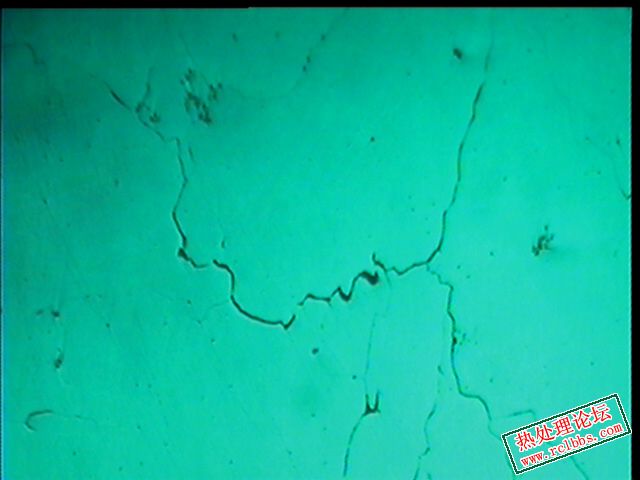

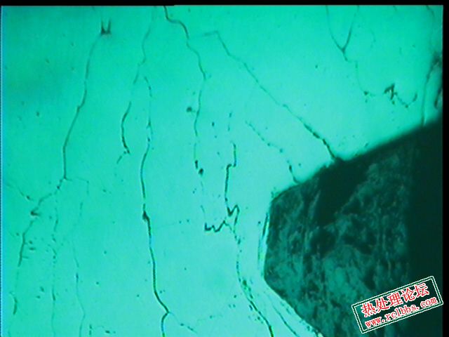

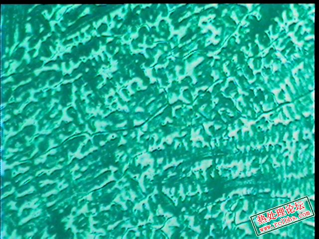

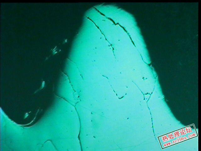

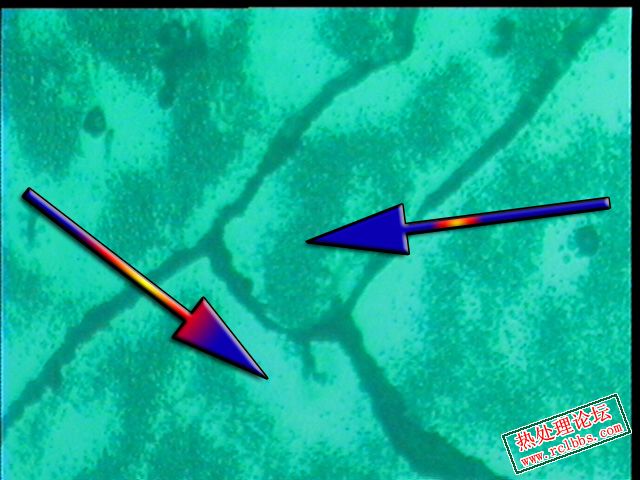

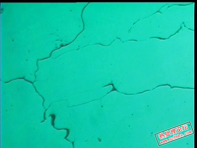

图1---4是50倍,图5、6是100倍,图7是200倍,图8是800倍;图1----5未腐蚀,图6----8经盐酸氯化铁溶液腐蚀,材料为不锈钢.大家看看裂纹是怎样形成的,箭头所指的深色区、浅色区为何种组织

可否是螺纹的挤压裂纹?
发表于 2008-4-1 17:48:50 | 显示全部楼层
什么牌号的不锈钢?什么情况下生成的,希望有详细说明
签到天数: 226 天
 楼主| 发表于 2008-4-3 12:28:41 | 显示全部楼层
绝对不是挤压裂纹,我估计是应力腐蚀裂纹,不过我也不知是何种不锈钢
签到天数: 325 天
发表于 2008-4-3 16:41:58 | 显示全部楼层
回复 #1 tangjincai 的帖子
不锈钢没有退火处理好.晶界有问题!
挤压时形成裂纹!
请指正
签到天数: 80 天
发表于 2008-4-3 16:47:48 | 显示全部楼层
我怎么看组织有点象莱氏体啊?
签到天数: 226 天
 楼主| 发表于 2008-4-3 16:51:04 | 显示全部楼层
签到天数: 226 天
 楼主| 发表于 2008-4-5 11:16:05 | 显示全部楼层
这是一个不锈钢的管接头,螺牙是切削加工的,用后不久就开列了,我分析原因是由于材料处于铸造状态,未经过后序任何热处理,所以在使用过程中形成应力腐蚀裂纹而导致开列的,不知对否。还有箭头所指应该是什么组织啊
