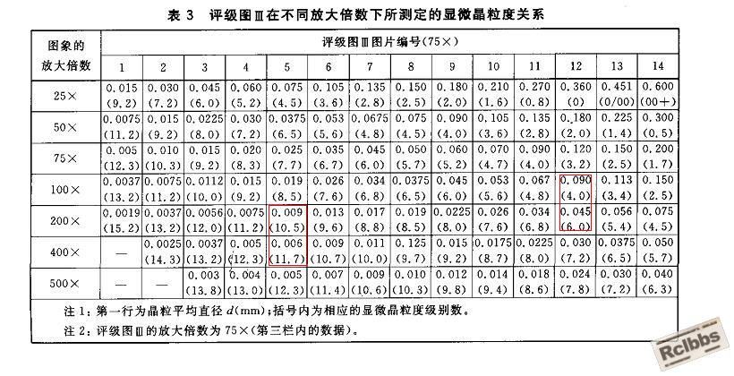

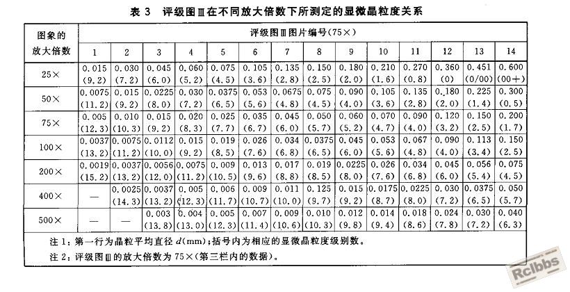

在表中的晶粒平均直径有如下关系:50倍一行中的数据×2=25倍一行中的数据;100倍一行中的数据×2=50倍一行中的数据;200倍一行中的数据×2=100倍一行中的数据;但是,400倍一行中的数据×3=100倍一行中的数据;500倍一行中的数据×3.75=100倍一行中的数据。为什么400和500倍不符合倍数的比例关系?

答案只能二选一,错了还是没错?
发表于 2015-6-5 13:57:05 | 显示全部楼层
没错
签到天数: 128 天
 楼主| 发表于 2015-6-5 21:35:48 | 显示全部楼层
答错了,0.090÷0.045≠0.009÷0.006
发表于 2015-9-4 23:08:46 | 显示全部楼层
我觉没有错  很多东西多看看就理解其中
