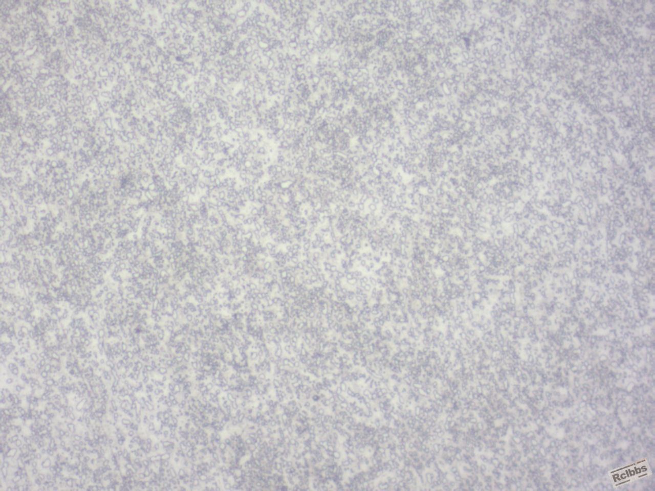

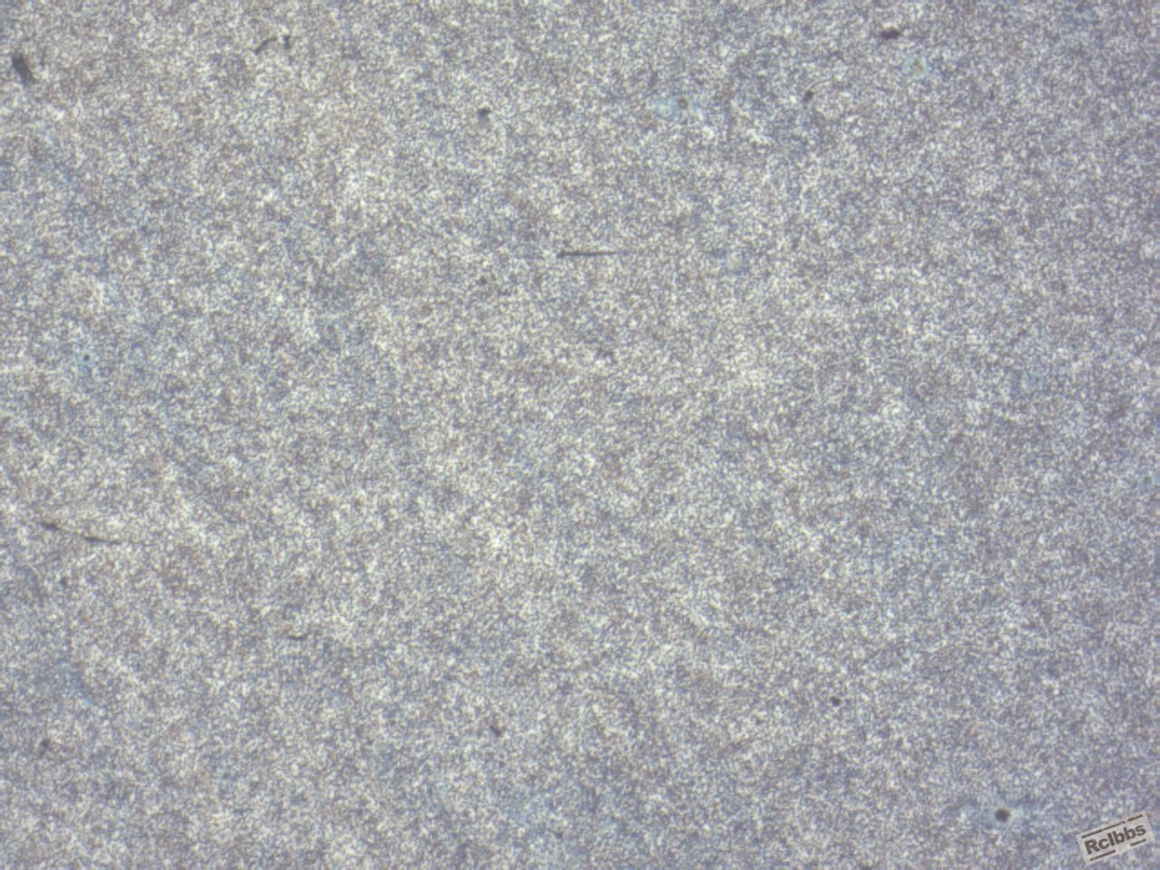

4Cr13预硬组织怎么看着像退火组织,硬度高于退火硬度,是因为碳化物颗粒析出较多吗?
100X图片
100X图片
500X图片
500X图片

什么叫预硬组织,看着像F+球状、不规则状Fe3C,差不多就是退火组织。
