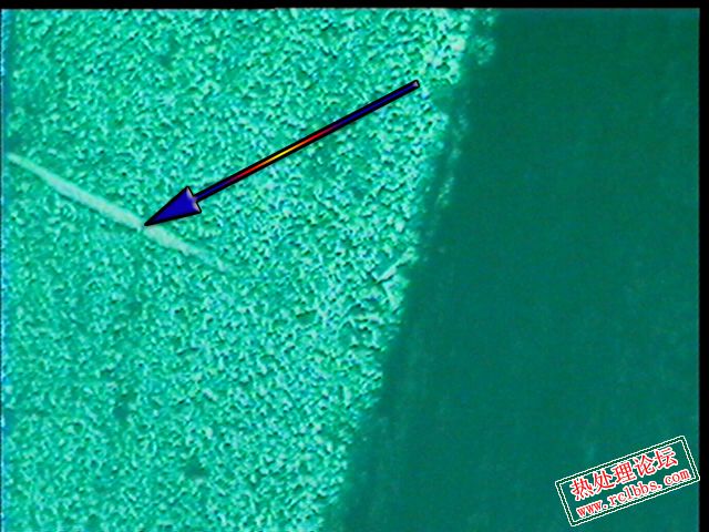

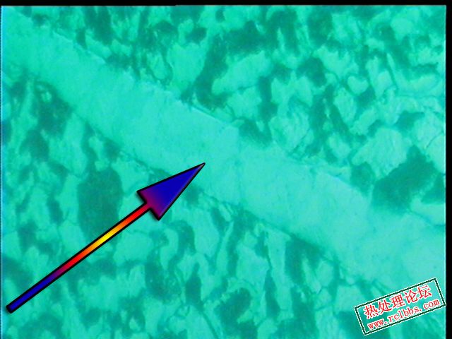

大家看看箭头所指是怎样形成的,图15为100倍,图13为800倍

发表于 2008-4-1 19:25:32 | 显示全部楼层
应该是冶炼时枝晶偏析形成的带状组织吧。
签到天数: 24 天
发表于 2008-4-1 23:14:50 | 显示全部楼层
麻烦首先确定这个不是划痕!
签到天数: 1271 天
发表于 2008-4-2 08:34:31 | 显示全部楼层
不像是组织,应该是制样时留下的痕迹.能否把材料及整个工艺流程介绍一下.
签到天数: 226 天
 楼主| 发表于 2008-4-2 12:06:28 | 显示全部楼层
[quote]原帖由 stigershu 于 2008-4-1 23:14 发表
麻烦首先确定这个不是划痕! [/qu
可以确定不是划痕,我重复抛光多次,而且肉眼也可以看见,我想是不是异金属夹杂
发表于 2008-4-2 20:42:30 | 显示全部楼层
回复 #1 tangjincai 的帖子
只能告诉你这个不是异金属夹杂。
签到天数: 226 天
 楼主| 发表于 2008-4-3 12:23:53 | 显示全部楼层
原帖由 houdan830911 于 2008-4-2 20:42 发表
只能告诉你这个不是异金属夹杂。
为什么这样肯定,如果有显微硬度计的话倒可以从硬度来测试一下,我觉得应该是什么夹杂
发表于 2008-4-3 15:22:46 | 显示全部楼层
原帖由 tangjincai 于 2008-4-3 12:23 发表
有条件的 话,可以做下扫描电镜,打下成分就知道了。
签到天数: 325 天
发表于 2008-4-3 16:32:09 | 显示全部楼层
好像此局部被异物遮挡,形成此处没有腐蚀好的样子!
[ 本帖最后由 wangqinghua196 于 2008-4-3 16:35 编辑 ]
签到天数: 226 天
 楼主| 发表于 2008-4-3 16:53:09 | 显示全部楼层
原帖由 wangqinghua196 于 2008-4-3 16:32 发表
好象没这种可能吧,怎么可能不会是夹杂
签到天数: 325 天
发表于 2008-4-3 17:50:05 | 显示全部楼层
回复 #10 tangjincai 的帖子
不是夹杂的可能性大,很大!
请大家再讨论!
签到天数: 226 天
 楼主| 发表于 2008-4-5 11:10:22 | 显示全部楼层
没办法啊,又没什么先进设备。
发表于 2008-4-8 17:26:34 | 显示全部楼层
是附着的一层东西,应该是在观察过程中造成的问题,白色阴影下的晶界也隐约可见,稍微处理一下就可以消除掉了。
[ 本帖最后由 恨铁不成钢 于 2008-4-9 17:07 编辑 ]
发表于 2008-4-8 19:03:10 | 显示全部楼层
肯定不是夹杂物,应该是某种偏析.
发表于 2008-4-9 20:35:14 | 显示全部楼层
划痕不是这个样子吧,应该不是划痕,分界线很明显,可能是夹杂物吧
签到天数: 95 天
发表于 2008-4-9 21:29:14 | 显示全部楼层
划痕绝对是划痕 :lol :lol :lol
发表于 2008-4-10 20:21:51 | 显示全部楼层
应该把工艺过程写出来.仅从图上看:这种组织在铸态出现较多,化学成分会出现偏析.
签到天数: 226 天
 楼主| 发表于 2008-4-11 14:35:50 | 显示全部楼层
原帖由 chenjunyy 于 2008-4-10 20:21 发表
就是热轧的原材料
发表于 2008-4-17 10:23:28 | 显示全部楼层
是成分偏析,原始的轧制组织在热处理后发生偏析。
发表于 2008-4-27 18:22:08 | 显示全部楼层
楼主,请解释 白条下的晶界条痕是如何产生的?夹杂会有这种样子吗?
