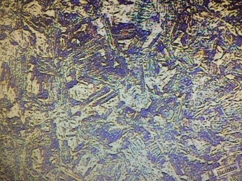

淬火硬度低,请各位大侠看下金相照片分析下原因,本人新手,请论坛高手指点。

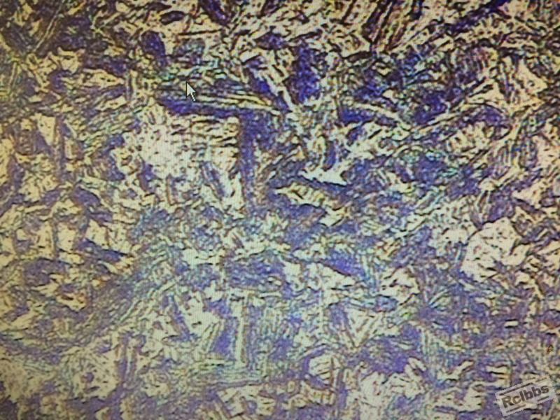

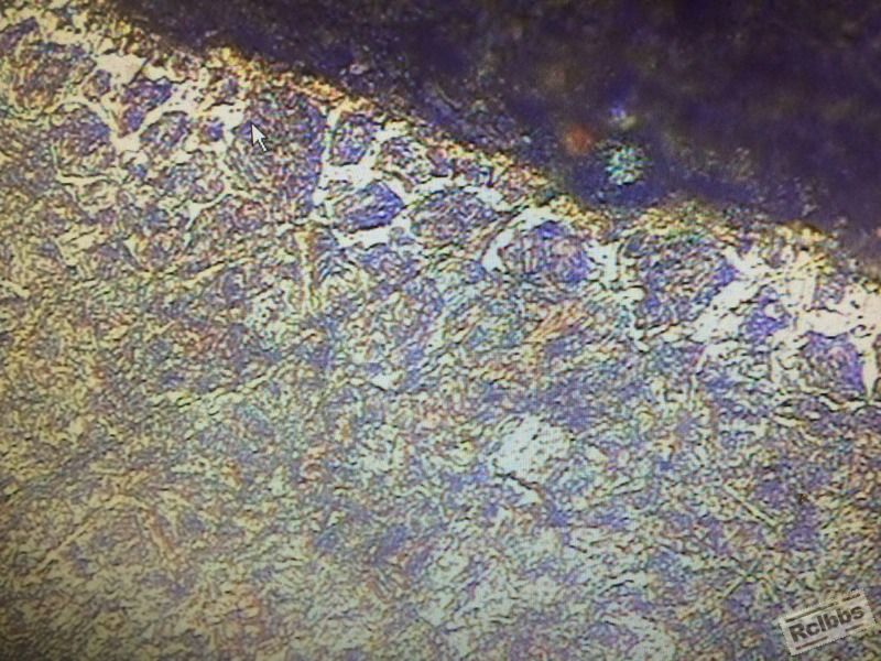

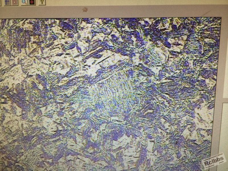

具体工艺参数不知道,个人怀疑是淬火温度偏低(或冷却速度不够),残余奥氏体过多导致硬度偏低。你传的金相组织的确存在大量的白色亮块。另外,你打硬度的时候磨掉厚度是多少?后面哪一张金相照片是不是边缘区组织?【个人观点】

最后一张是边圆的照片,工艺830淬火,0.4的碳势?等温油110度淬火。
签到天数: 44 天
 楼主| 发表于 2015-6-8 08:01:58 | 显示全部楼层
硬度检了维氏硬度,表面到心部hrc40到44度左右

对韧性要求高的话,可以采用硝盐等温淬火,得到下贝氏体,硬度在48-50,韧性可以弯曲90度 不开裂。 qq:2856282234
发表于 2015-6-8 14:29:05 | 显示全部楼层
    该钢淬透性较差,且含碳量较低,当直径或有效厚度较大时硬度就上不去,如果工件形状不太复杂可以水冷淬火。形状复杂可以水/由双液冷却。
签到天数: 22 天
发表于 2015-6-8 16:15:33 | 显示全部楼层
产品直径超过30了吧,太粗太厚等温油的冷速不够,可以用快速淬火油试试,或者直接用水淬也可以。
发表于 2015-6-9 15:28:14 | 显示全部楼层
油温太高了吧,60试试,淬火温度还可以再高一点,840试试
发表于 2015-6-9 16:42:01 | 显示全部楼层
直径30的要淬透有点困难!同意13楼的意见,油温60,840-850淬火。淬火油冷却性能好的话,要注意表面、倒角、开孔部位开裂哦!
签到天数: 26 天
发表于 2015-6-12 11:01:29 | 显示全部楼层
加热温度偏低,等温淬火油不适用,油温过高。零件直径是否过大。

 楼主| 发表于 2015-6-12 11:27:46 | 显示全部楼层
零件到不大,我们用得是多用炉!一炉有好几种产品,出来后硬度不均匀!高得有50hrc.低得有40hrc.产品大小都差不多。
