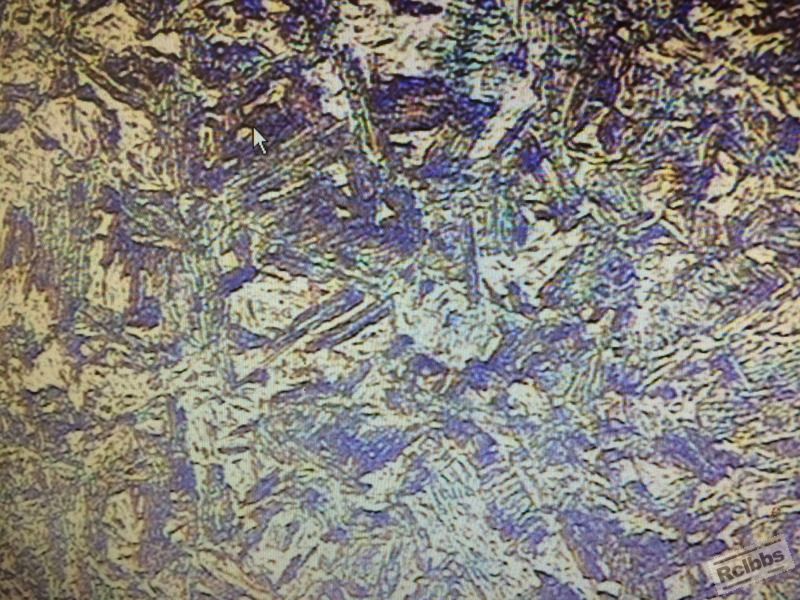

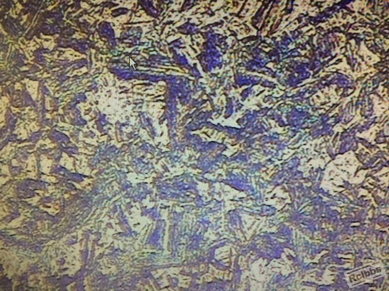

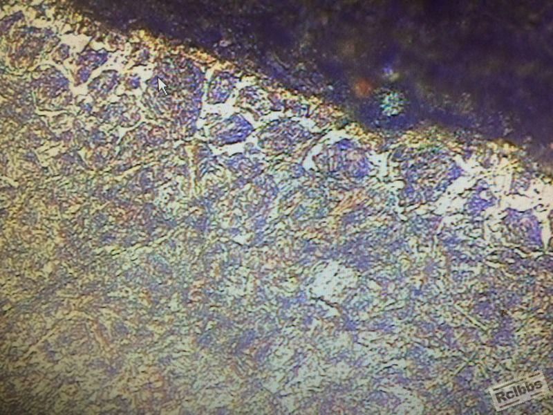

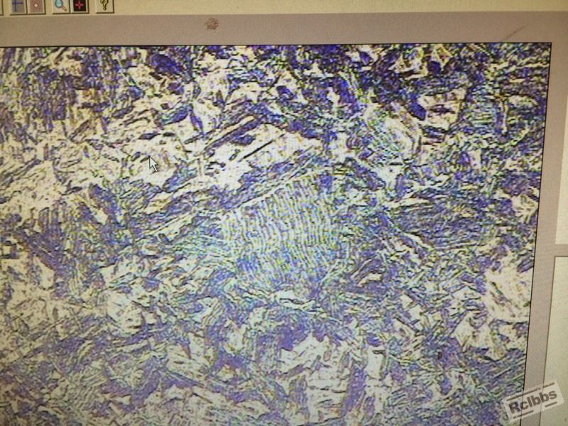

淬火硬度低,请各位大侠看下金相照片分析下原因,本人新手,请论坛高手指点。
签到天数: 208 天
发表于 2015-6-6 11:34:55 | 显示全部楼层
淬火不良,冷速慢了,出现贝氏体,屈氏体,网状铁素体
签到天数: 128 天
发表于 2015-6-6 12:48:42 | 显示全部楼层
同意分析,表面还有脱碳
